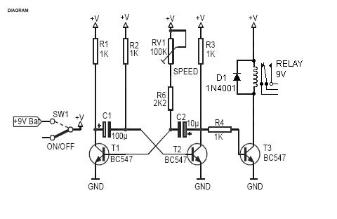

Heló!
Egy 230V-os izzót szeretnék villogtatni egy relével :yes: Egy 2LED-es strobi kapcsolási rajzát átalakítottam. A Kérdésem az lenne, hogy ez így (elméletben) működne-e?? A 2LED-es stobi kapcsolását, és az átalakított kapcsolást csatoltam :yes:
Válaszotokat előre köszönöm! :worship:

Szia! A relék tipikus tekercsáramának értéke 100-120 mA. A relét meghajtó tranzisztor max. collector árama 100 mA lehet. ->T3-t le kell cserélni egy erősebb tranzisztorra megfelelően méretezett bázisellenállással (R4). Másik alternatíva pl. a Darlington kapcsolás.
(#) ferci válasza 18david18 hozzászólására (») Ápr 5, 2008 / 4
1., BC337 kell a relé alá pl., akkor bőven jó.
2., ahogy Norberto figyelmeztetett, stroboszkópnak izzólámpa???
3., a relé érintkezői hamar beégnek, ha sokat kattogsz vele 230-on még 1-2 Hz-en is...

Nagyon Köszönöm mindenkinek a válaszokat!! Megpróbálom megépíteni az alkatrész cserékkel :yes: Az igazat megvalva az áramkört nem sok ideig kell működtetni, az egyik ismerősömnek lenne rá szüksége egy színpadi jelenethez (max 2-3 perc) és megkért, hogy dobjak össze neki egy ilyet :yes:

Egyszerűbb lenne, ha szilárdtest relét, vagy MOC3020+BT137 kombót használnál...
