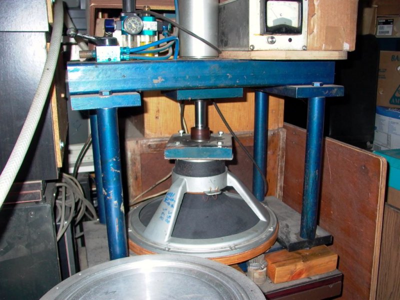

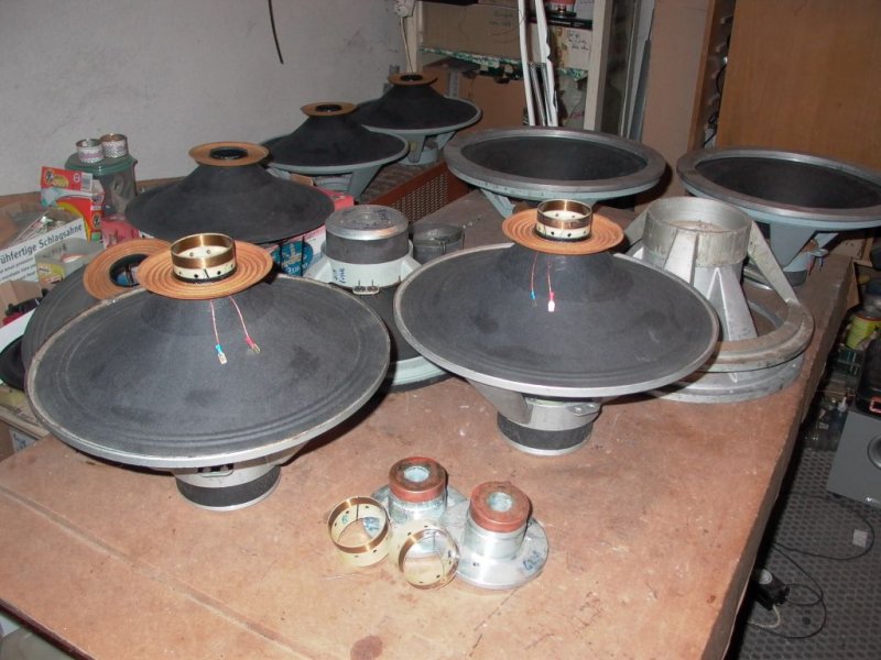

Kénytelen voltam, mivel a "nyugatból" hozott tranyók állandóan megpusztultak. Ebbe belejátszottak a ló nagy hangszoróim a 230-as mágnesekkel a különleges high speed konstrukciójukkal, amiket akkoriban csináltam. A mai modern mérésekkel érdemes lenne analizálni, hogy mitől voltak olyan eszelősen jók Igaz, hogy elhervadt szivem 53%-a, ezt megprobálták ősejttel feltámasztani _az első M.O.-on _tehát egy biologiai kisérlet lettem, de még élek. Ha valaki akar valami extrát, vagy tuningot (AN-t is) igyekezzen, mert ki tudja meddig. Üdvözlettel Androvics László Jut eszemben: Kergetek egy gyári 4Ohmos (RFT L 3701) szép állapotu hangszorót megvételre, esetleg 8Ohmos különbözőképpen megcsináltért (szuper szélesávú is van) cserébe Igy nézz ki:

Nem magamra gondolok, mert én csak max gyártógató voltam, hogy kiváncsiságom kielégüljön. A gyártók meg az eredményekért akkor se, most se fizetnek. A z Auditeknika Kft-nál bemutatott vidituning jobban szólt, mint az akkor induló Preludium a Wifákkal. 1Ft/ hangszoró az anyag, és munka . Igyse kellett Mielött szükségszerü lett az Alnicóról legyogyúlás ferritre, probálkoztam a Beaggal is, de mint macskát.... Highandos topiktársam az erösitőivel járt hasonlóan. Ő még az Orionnal is probálkozott Ez a pio is meg lett mentve. Kicsit jobban szólt, mint szüz párja. Istenbizony nemakartam
Idézet: „Ez a pio is meg lett mentve. Kicsit jobban szólt, mint szüz párja.” Hányszor jobban, mi ennek a mértékegysége? Idézet: „A z Auditeknika Kft-nál bemutatott vidituning jobban szólt, mint az akkor induló Preludium a Wifákkal.” Már megint ez a jobban szólt dolog. Nézték a mérésügyiek is, vagy eleve hitelesített a hallás? A Prelu második nekifutása a B32-es váltóval már teljesen rendben volt, holmi pár forintos "vidituning" nem közelíti, legfeljebb akkor, ha ésszel rakják össze a hangszórót, és normális váltót is kreálnak hozzá. Akkor túl is lépheti. De ez már nem pár Forintos mulatság. Az AlNiCo meg csak egy olyan vesszőparipa, amin egyesek szeretnek lovagolni, főleg azok, akik nem a hangszóró lényeges részeivel törődnek. Vifa, sima V. |
