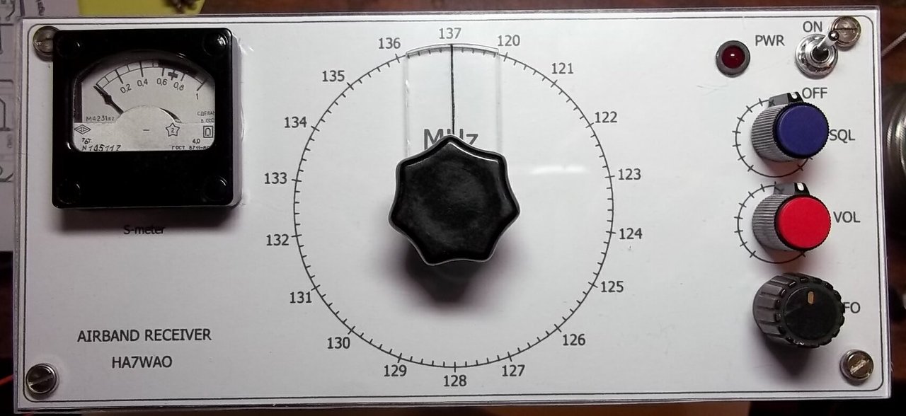

VEF206 repsávra hangolás (talán)
Valaki próbált már VEF-206-ot repsávra felhúzni?
Lehet, hogy hülye ötlet, de eszembe jutott, hogy elég jó az érzékenysége, és nem tudom, hogy lehetséges-e.
Van 3 darabom, szóval van hibalehetőségem bőven.
Ha valakinek van hozzá ötlete, vagy csinált már hasonlót, ne tartsa magában.

(#) rectamas válasza Josika001 hozzászólására (») 21:34 /
Szia,
Nem csináltam, de vannak ötleteim...
Szerintem nem lehet felhúzni, túl magas a venni kívánt frekvencia (108-137MHz).
Egy megoldást látok, egy keverő IC-vel, pl. NE612 lekeverni egy rövidhullámú sávba.
Ezzel az a probléma, hogy ha megfelelő frekvenciastabilitást szeretnénk, akkor nagyon magas frekvenciájú kvarc kellene és a nagy venni kívánt sávszélesség miatt több különböző is. Még egy megoldás lehet egy programozható generátorral lekeverni, pl. Si5351, akár egyből a KF-be.
