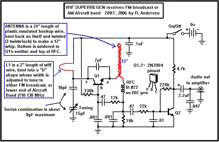

(#) ha6pc hozzászólása Szept 17, 2007 /
Pár évvel ezelőtti rádiótechnika évkönyvben megtalálható egy profibb Airband-vevő.
A fenti link inkább "leventekapcsolás".
(ez nem jelenti,hogy nem működik,csak nem szobatiszta-fröcsköl,ha hosszabb az antennája. ha rövidebb,akkor meg nem biztos,hogy elég érzékeny)
A rádiótechnika háziszerzője pedig-tapasztalatom szerint- a leírásaiban szeret elrejteni "szopató"-kat,ami megnehezíti az utánépítéskori élesztést.
Viszont szinte minden kapható a folyóirat házi boltjában.
(#) drhati hozzászólása Szept 17, 2007 /
A linkelt kapcsolással az egyik rádió-tv műszerész ismerősöm szerint az a probléma, hogy még megfelelő árnyékolás melett is túl érzékeny, túl zajos lenne. Ezt a rjzot egyébként már régről ismerem, még akkor beszéltem róla ezzel az ismerőssel. A sima rádió átalakítását már énis próbáltam, de sehogy sem jöt össze, szóval ez már nálam az elején megbukott. A rádiótechnikás kapcsolást is ismerem, ahhoz össsze is gyűjtöttem anno mindent, kivéve a forgókondit nem tudtam beszerezni sehol. Azt mondták, hogy az ilyen értékű, már nagyon régi gyártmány és hogy nem hiszik, hogy akár bontottan is tudok szerezni. Na de azért köszi az észrevételeket. Jó irányba indulunk, de nekem azt hiszem valami más kell, mert ezek vagy nem működnek, vagy nem kapok hozzájuk alkatrészt. (persze leht, hogy nem kerestem mindenűtt). Jah és még az is szempont lenne, hogy ne kerüljön hatalmas összegekbe.

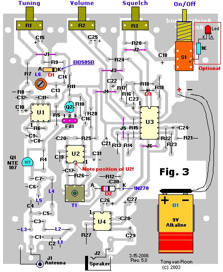

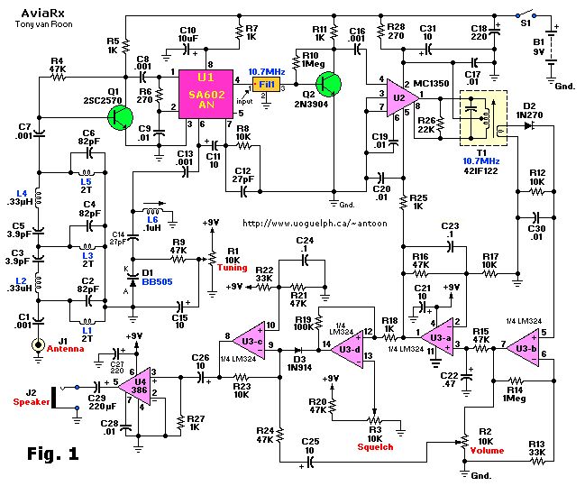

(#) drhati hozzászólása Szept 21, 2007 /
Hi! Itt van amivel a legnagyobb problémám volt beszerzés során; SA602AN. Na erre azt mondták, hogy ezt már nem tudják sehonnan beszerezni. Jah és mellékelem azt a kapcsolást amiben ez az ic van. Ez is egy repülőrádió. (+ beültetési)
(#) 7kaz válasza drhati hozzászólására (») Szept 21, 2007 /
SA602 = SA612 vagy NE612.
Ez egy Gilbert-cellás NF-keverő oszcillátorral. Nem egyszerű hozzájutni éppúgy, mint az MC1350-hez, amit már egy ideje nem gyártanak (Egyébként egy kiváló KF erősítő).
SA612 és MC1350 esetenként még kapható a HAM-Bazárban (HAM = hatósági vizsgával hívójelet szerzett rádióamatőr).
Itt nézz szét: http://www.radiovilag.hu/IC-k.htm
Most éppen kapható, érdemes belőle beszerezni legalább egy-egy tartalék példányt!
Ez a kapcsolás nem rossz, de az airband sávban 8,333kHz-es csatornakiosztás van. Ezt nem egyszerű egy potival kihangolni. A Nemzeti Hírközlési Hatóság honlapján pdf-ben megtalálod a teljes hazai repsáv kiosztását, ugyanis az nem titkos, hanem nyilvános! Az más kérdés, hogy mivel ez nem broadcast adás, így nem hallgathatja bárki, csak a repülésben érdekeltek.
Építettem én is airband vevőt jópár éve, ami szintén varikapos-potis hangolású volt, de mindenkinek mondom, hogy ezeket a csatornákat kézzel behangolni nem egyenértékű egy broadcast adó behangolásával, ahol folyamatos adás van, amit csak meg kell keresni. A repsávban (is) rövid forgalmazás zajlik, amit egy poti tekergetésével nehéz "elkapni". Hiába jelölöd be mondjuk egy előlapon a frekiket, elég macerás utána ráállni egy néhány kHz sávszélességű adásra...
Mindenképpen szintézeres hangolás kell, különben csalódni fogtok!
Majdnem elfelejtettem: A 10,7MHz-es KF szűrő helyére nem jók a közönséges rádiókban található szűrők, mert azok 2-300kHz sávszélességűek! Ide minél kisebb sávszélességű szűrő kell. 10-25 kHz sávszélességű szűrők beszerezhetőek, ilyen való ide, különben egyszerre több csatornát is hallhatsz, mert nem lesz meg a kellő szelektivitása a vevővek!
