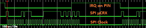

Vételi problémám van az RFM12B adó-vevővel, de nem RF probléma hanem kommunikációs szerintem. Egyik modullal küldök valamit egy másiknak, akkor amelyik vételen generál egy IRQ-t, ez a láb a PIC RB0-ás portjára van kötve, ami lefutó él interruptra van beállítva. Amint kapok IT-t lekérdezem az RF modul státusz wordjét, amivel eddig semmi probléma, szépen látom, hogy RX FIFO IT jött amit le is kezelek A probléma a SPI CLK beállításánál kezdődik, véletlen 100kHz-es órajel helyett ~65kHz-eset állítottam be (ez úgy lehetett, hogy egy regiszterbe 79 decimális szám helyett 0x79-et állítottam be). Szóval ha ~65kHz az órajel, akkor a képen látható jeleket kaptam: 65kHz_SPI_com_IRQ.bmp Viszont ha megnövelem 100kHz-re akkor valamiért a modul elengedi a IRQ lábat, majd egy kicsit később újra lehúzza ezzel generál egy újabb IRQ-t ami ismét le is kérdezek amit végzett a FIFO kiolvasásával, ez látható a következő ábrán: 100kHz_SPI_com_IRQ.bmp A kommunikációt jobb felbontásban ez a fájl tartalmazza: 100kHz_SPI_com_IRQ_zoom.bmp Valaki találkozott már hasonló problémával? Sajnos én nem jövök rá miért húzza újra le a modul az IRQ lábat, hisz az RX FIFO flag eltűnésén kívül (ami egyébként normális hisz elkezdem olvasni a FIFO tartalmát) nincs más változás.
