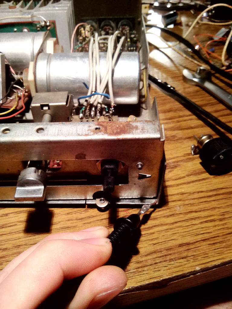

(#) bajuszrichard válasza gyuszo hozzászólására (») Máj 4, 2015 /
És hogy tudom letesztelni hogy a végfok szált e el?
Amugy a képen látható vezetékezésben sem vagyok biztos hogy nincs e valami összekutyulva.
(a lógó vezetéket már visszaforrasztottam) kérdés hogy neme ott van valami turpisság.

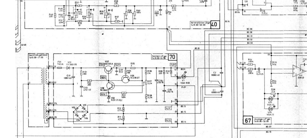

(#) reloop válasza bajuszrichard hozzászólására (») Máj 4, 2015 / 1
Szia! Még csak az első méréshez kapcsolódva írok, nagyon biztató az eredmény. A következő lépés a táppanelen V07 tranzisztor lábainak mérése testhez képest. A rajzon tudod követni mennyire jók az értékek.
Az Elektrotanyás rajzon 23. oldal 70-es jelű panel.
Összemontíroztam a táp rajzát. Láthatóan már a V01 diódától nem jön kellő feszültség.
Nézd meg az F01 biztosítékot és azt, hogy rendesen érintkezik-e.

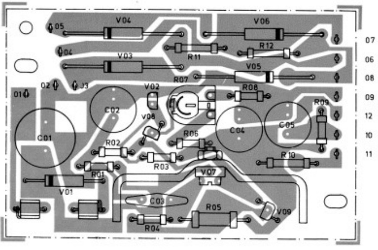

Az már látható, hogy az erősítő egyik hibája az előerősítő tápra vezethető vissza.
Haladjunk módszeresen: a 01 és 02 pontokra a trafóból 15-20V közötti váltakozó feszültségnek kellene érkezni, a mérést AC feszültség állásban a test és a biztosíték között tudod kényelmesen elvégezni. Ennek a feszültségnek kb. 130% -át kéne észlelni az egyenirányítás és a pufferelés következtében a V07 középső lábán, egyenfeszültségként.
Ha az AC rendben, akkor a C01 kiszáradása esélyes.
Felrakom a beültetést, mert el kell kicsit időzzünk ezzel a panellel.

(#) bajuszrichard válasza reloop hozzászólására (») Máj 4, 2015 /
A biztin 21,8V AC ,a V07 középső lábán 10,4V DC
Emeld ki a biztosítékot és ellenőrizd az így szabaddá váló V01 diódát, bár minden valószínűség szerint hibátlan. A C01 sajnos cserére szorul csak hálni jár belé a kapacitás
Kondi cserélve 50Vosra dióda egyik irányba szakadást mutat másikban 650ohm kb a V07 középső lábán 10,65V
A mérésekhez hol csatlakozol a testre? Valami zavart érzek az erőben
A készülék ház egy pontján.
Mondjuk itt!
Emberi számítás szerint jó is lenne, de sajnos a mért eredmények annyira irreálisak, hogy a hangszórócsatlakozó lapos csúszkafogadójában jobban bíznék testként.

(#) gyuszo válasza bajuszrichard hozzászólására (») Máj 5, 2015 /
Tegyél be egy másik diódát. Ha megnézed a panelt és a rajzot, láthatod, hogy a dióda és a kondi hogy helyezkedik el. A dióda után a C01 + lábán 25V körüli feszültséget kell mérned.
