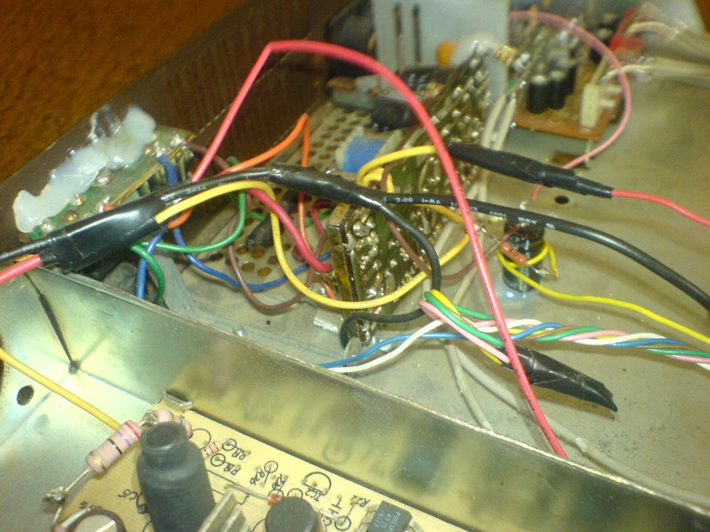

Egy fél éve vettem egy RFT SV3000 Erősítőt. Házilag van javítva. Egy kapcsüzem táp van benne ami át van "Hackolva", hogy tudja a kívánt feszeket. A végfok valami TDA csoda lehet. A Hangszínszabályzó és a bemenet választó eredeti.
A Segítségeteket kérném, hogy hogy lehetne átalakítani úgy, hogy TDA2050-es végfok IC-k mennének bele, és nem kapcsüzemű táp lenne benne.
Az a problémám hogy a kapcsolóüzemű táp furcsa hangokat ad és a végfoknak beállított TDA-k nem bírják a hajtást . Továbbá, félek ha szétszedem a drótozását nem tudom hova milyen drót ment az előfok résznél.
Összehasonlítottam a másik RFT Hifimmel és simán túlkiabálja ezt a 2db TDA-t az MDA2020.
Tehát röviden: szeretném visszaállítani az eredeti állapotát, természetesen a 2X 15W helyett a 2X35W
A mellékelt képeken látszik milyen "Kókány" az erősítő belseje.

Köszi szépen! Nagy segítségemre volt. Ma voltam a Kandón nagybátyámnál. Megmértem a végfok torzítását és 8.65% úgy hogy tuti végfok csere lesz benne. A kapcsüzem táp cicergésének okát is megállapítottam. Van egy kondi benne és valószínűleg az a tettes. A végfokozatnak meg nemcsoda a torzítása, mert "CAR RADIO POWER AMPLIFIER" az IC. De most teszek bele valami igazán szépen szólót . A VU-ban is ledet cserélek majd . Köszi szépen a segítségedet!

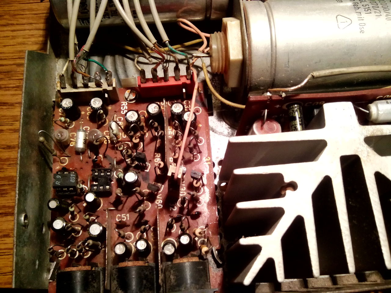

(#) bajuszrichard hozzászólása Máj 4, 2015 /
Sziasztok. Van egy "témába vágó" erősítőm, amit megszeretnék javítani.
Amit tudni lehet: állítólag a hangerőszabályzó poti szált el, cserélték(Hogy megfelelőre e azt nemtudom) de ennek ellenére nemjó! Kiakarták dobni ,igylett az enyém.
"Üzem" közben a hangerő tekergetésére nem reagál. A zene halkan szól a kimeneten.
Nemtudom hogyan kezdjek hozzá. Miket mérjek stb.
Ha valakinek van türelme nekem segíteni ebben ,annak örülnék.

(#) reloop válasza bajuszrichard hozzászólására (») Máj 4, 2015 /
Szia! Mérd meg testhez képest mekkora mekkora feszültséget juttat a hangerőpoti a két szélső állásában az A273D (TCA730) 13-as lábára!

(#) bajuszrichard válasza reloop hozzászólására (») Máj 4, 2015 /

(#) gyuszo válasza bajuszrichard hozzászólására (») Máj 4, 2015 /
A két benne levő IC határfeszültsége 12V max. Ezek könnyen el tudnak szállni. Elsőre ezeket kell kiszűrni, hogy jók-e ?

Közben kiforrasztottam a potmétert mert ahogy bevolt rakva az valami borzalom. A panel allja szétvan forrasztva úgyvolt ónnal kihuzva a leégetett réz helye... kokányolás...mindegy lemértem 10K van ráírva én 5-6K mértem rajta. visszaraktam kipróbálni de ugyanolyan tekergetésre nem reagál csak a "gyenge" forrasztásból eredő pillanatnyi kontakthibákat lehet hallani h "pattog".
A zene nagyon torz ami áthallatszik.
A hozzászólás módosítva: Máj 4, 2015
A leírtak után ujból lemértem a 13as lábon a feszültséget.
Minimum állásnál -1,26v, maximumnál 0v-ot kap
