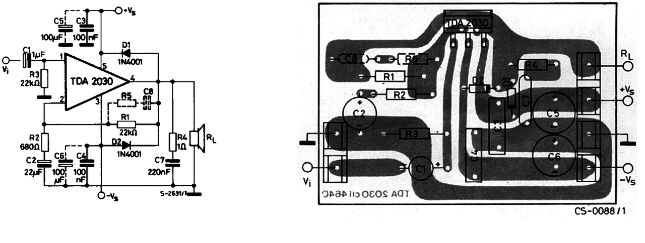

TDA2050 hez mekkora átalakításra van szükség? Korábbi hozzászólásokban azt többen is javasolták!
A TDA2050-nek van külön topikja nézd meg, másik panel, de megéri. A TDA2020 már nem is kapható, ha igen horror áron, de akkor sem javaslom. A hely elegendő hozzá. A tápegység az SV 3000 erősítőben +- 15V , így elegendő lenne a TDA2030 is. Át se kell a tápot alakítani.

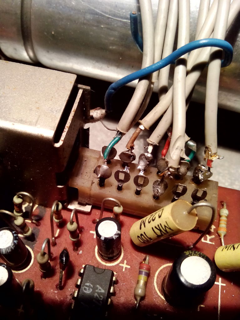

Amugy a képen látható vezetékezésben sem vagyok biztos hogy nincs e valami összekutyulva. (a lógó vezetéket már visszaforrasztottam) kérdés hogy neme ott van valami turpisság. A hozzászólás módosítva: Máj 4, 2015

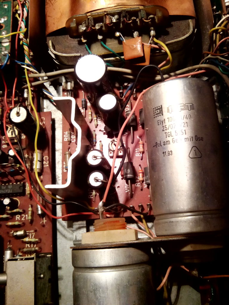

Szia! Még csak az első méréshez kapcsolódva írok, nagyon biztató az eredmény. A következő lépés a táppanelen V07 tranzisztor lábainak mérése testhez képest. A rajzon tudod követni mennyire jók az értékek.
Az Elektrotanyás rajzon 23. oldal 70-es jelű panel. A hozzászólás módosítva: Máj 4, 2015
Akkor aztmondod ha megépítem ezt kétszer (két csatorna),akkor gond nélkül belehet építeni a meglévő alkatrészekkel összhangba hozva!?
Igen, de először mérd meg a tápfeszt, amit a reloop is javasol, az fontos a hangerő és a hangszínszabályzó IC működéséhez.
A C03 felöli lábán: 3,43V Középen: 10,48 másik láb: 4,18V
A C01 1000µF elkon milyen feszültség értéket mérsz ?
Összemontíroztam a táp rajzát. Láthatóan már a V01 diódától nem jön kellő feszültség.
Nézd meg az F01 biztosítékot és azt, hogy rendesen érintkezik-e.
A bizti Jó. Kivettem lemértem ,nincs megszakadva és a helyén is jó!
A C01 1000mikros kondit nem találom.
A V01 dióda után van közvetlenül.
Az már látható, hogy az erősítő egyik hibája az előerősítő tápra vezethető vissza.
Haladjunk módszeresen: a 01 és 02 pontokra a trafóból 15-20V közötti váltakozó feszültségnek kellene érkezni, a mérést AC feszültség állásban a test és a biztosíték között tudod kényelmesen elvégezni. Ennek a feszültségnek kb. 130% -át kéne észlelni az egyenirányítás és a pufferelés következtében a V07 középső lábán, egyenfeszültségként. Ha az AC rendben, akkor a C01 kiszáradása esélyes. Felrakom a beültetést, mert el kell kicsit időzzünk ezzel a panellel. A hozzászólás módosítva: Máj 4, 2015
A biztin 21,8V AC ,a V07 középső lábán 10,4V DC
Emeld ki a biztosítékot és ellenőrizd az így szabaddá váló V01 diódát, bár minden valószínűség szerint hibátlan. A C01 sajnos cserére szorul
csak hálni jár belé a kapacitás
A C01 1000µF 40V vagy 50V legyen.
Kondi cserélve 50Vosra dióda egyik irányba szakadást mutat másikban 650ohm kb a V07 középső lábán 10,65V

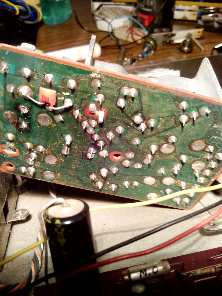

A panel hasán miért van 10nanós kondi? A hozzászólás módosítva: Máj 5, 2015
Elmosogattam! hátha segít
