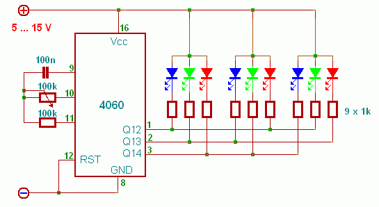

Több topic is foglalkozott rgb ledek ilyen-olyan meghajtásával. Jó néhány óra olvasgatás után szántam el magam újabb téma nyitására. A legtöbb egyszerű (pic nélküli) kapcsolás közös katódos ledekre alapult. Ebbe a fórumba olyan egyszerű megoldásokat várok, amelyek kifejezetten közös anódos rgb ledekkel dolgoznak. A ledek adatlapját mellékeltem. 1, Először olyan pwm áramkör érdekel, ami színenként állítja a kitöltési tényezőt KÖZÖS ANÓDOS ledek esetén. Mellékeltem egy 555 ic alapú kapcsolást. Szerintetek működhet? Esetleg más megoldás?(például LM 317...) 2, szintén mellékeltem egy 4060-as ic-re épülő rajzot. Egyszerűnek tűnik. Át lehet szerkeszteni közös anódos ledekre? Előre köszönöm az építő hozzászólásokat!

A fénytechnika gyakorlati okokból érdekel. Van fél kilónyi közös anódos rgb ledem! Hangulat világítás készülne belőle, kezdetben. Először 3 potis színkeverést, majd ha lehet 1 potisat (ha működik a 4060-as ic-s dolog) Kb 20 nagy fényerejű ledet szeretnék párhuzamosan működtetni. Szeretnék segítséget kérni az áramkörök kifordításában. Ha szerzek néhány sikeres tapasztalatot, belevágok a pic-es áramkörök építésébe is. Az eddigi fórumtémákban nagyon szerteágazó és sokszor bonyolult kapcsolások kaptak helyet. Ebbe a témába az egyszerűbbeket szeretném gyűjteni és kipróbálni, majd a tapasztalatokat megosztani. Üdvözlettel:Norbert
Kösd be a ledeket a táphoz ,ne a testhez.Mindkét kapcsolás IC kimenete tud mindkét irányba adni áramot.

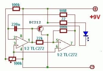

Sajnos ez közös katódos rgb ledekre vonatkozik. Esetleg átrajzolná valaki közös anódosra? Üdv!

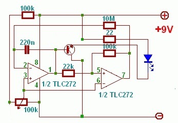

Így nagyhirtelenben annyit mondanék, hogy tegyél be PNP-s tranyót és a LED-et pedig fordított polaritással tedd be, illetve a tápra kötsd. :gumicsirke:
szerk.: Illetve a tranyó kollektorát testre kötsd...
Így jó?
Elvileg működni fog? Köszi
Tegyél be PNP-s tranzisztort, és annak az emittere nézzen a LED katódja felé. Egyébként így gondoltam!
![]() szerk.: Továbbá a rajzon a 100k-s trimmer azon lábára menjen a GND, ami a TLC272 4-es lábára megy. Remélem érthető...
Ok!
A trimmer hibát javítottam. Ha jól értem 2 tranyó kell bele? Pnp és npn? Npn volt benne eredetileg(mellékelem), Ezt cseréltem pnp-re. Tegyek bele még egy tranyót? Üdv!

Egyébként nekem ez az áramkör TL072-vel van/volt megépítve, azzal is szuperül működött. A kapcsolási értékeken kicsit módosítottam, mert ezekkel az értékekkel én túl gyorsnak találtam. A 10Mohm-os ellenállást 20Mohmra növeltem, a 220nF-os kondit pedig 4.7µF-ra. Ha jól emlékszem, mert ez már pár éve volt...

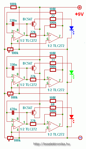

No még egy kis javítást ha eszközölnél.... A 22 ohm nem építhető be a ledbe ezért célszerű a másik oldalán elhelyezni.
Ne haragudj, de ez most nem értem... Miért kellene a LED-be beépíteni az előtétet, egyáltalán ezt hogyan lehetne kivitelezni, továbbá miért kell emiatt a másik oldalára rakni? Biztos egyszerű dologra gondolsz, de ezt így nem tudom összetenni...
Ha közös anódos ledje van ,akkor ha az anód körbe raksz egy ellenállást akkor az mindhárom ledre fog vonatkozni .Apróság, de a rajzodon a led és az ellenállás helyet cserél akkor mindhárom lednek be tud építeni egy egy ellenállást.(Ha mindhárom részét megrajzolod a kapcsolásnak bekötöd a ledeket ,és ahogyan a valóságban van közösíted az anódot (mert a leden belül közös) akkor ez jól látszik.

Megint átrajzoltam. Remélem ez már az 1.0 verzió .Hamarosan nekilátok megépíteni. Köszi

Építettem egy egyszerű rgb villogtatót 4060-as ic ből. Szépen dolgozik és nagyon egyszerű, bár csak 7 színt villogtat.

Megépítettem a tl072 kapcsolást, de nem működik. Nem tudnál utánanézni te annak idején hogyan oldottad meg? Köszi: Norbert |
