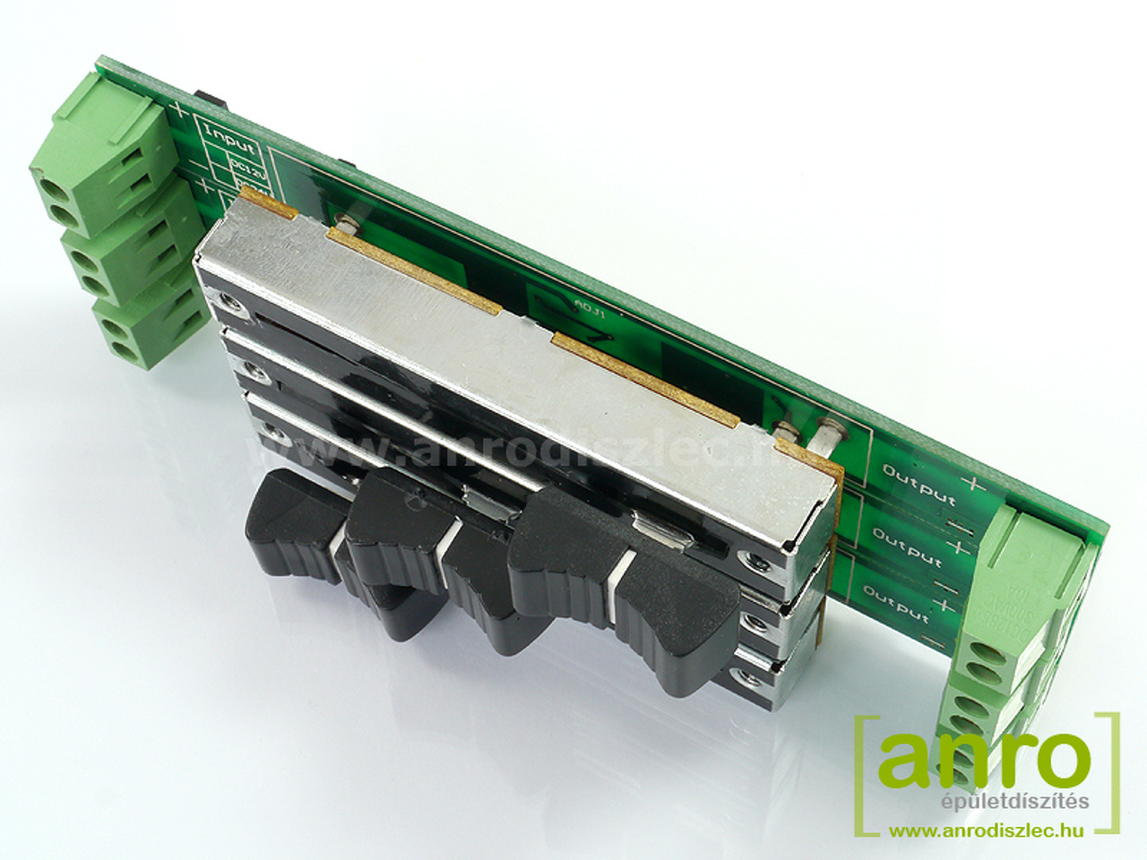

(#) SuperRigo22 hozzászólása Aug 8, 2017 /
Üdv, egy tolópotméteres RGB Led szalag vezérlőt szeretnék készíteni, ugyanis sehol sem találok neten ilyen típusú vezérlőt. (Tekerőpotisat igen, de tolósat szeretnék) A vezérlő "jelerőssége" (Amper kimenete) nem fontos nagyon, mert jelismétlővel együtt használnám. Segítségeteket előre is köszönöm.
(#) Balaa16 válasza SuperRigo22 hozzászólására (») Aug 8, 2017 /
Üdv! Jól értem, hogy csak az a baj, hogy "forgópotis" kapcsolást találsz? A forgó és tolópoti között nincs semmi különbség, csak a beépítésben, vagyis csak a nyáktervet kell átrajzolni...
(#) zolika60 válasza SuperRigo22 hozzászólására (») Aug 8, 2017 /
Ezért kár volt egy újabb LED-es topicot nyitni, hiszen van már vagy száz. A tekerő potik helyett használj tolósat és készen is vagy.
