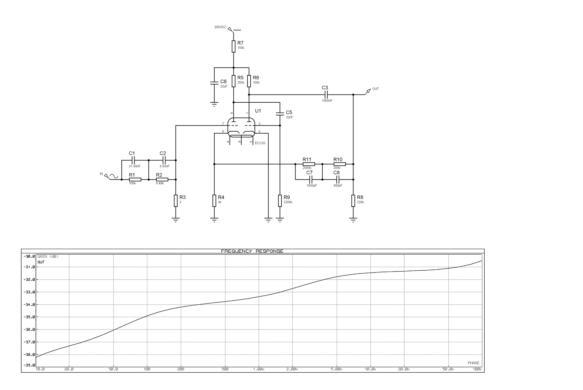

Tesztelem a csöves rádióerősítőmet, de a beépített korrektorával nem vagyok elégedett. Leszimuláltam, de az átvitele nem ideális. Nem tudom a szimuláció mennyire pontos, illetve min kellene módosítanom, hogy elfogadható legyen az átvitel. Valakinek van ötlete?
Sajnos csak átlagos kábeleket sikerült vennem, maradt egykis búgás de elfogadható mértékű, ami a csövek váltóáramú fűtése miatt is lehet. A hozzászólás módosítva: Ápr 13, 2020
Azt meghiszem, hogy nem vagy megelégedve vele, ez a korrektor igen erősen vágja a mélyeket. R10, R11, C7, C8 értékét változtasd úgy, hogy az átviteled a leglineárisabb (vízszintes egyenes) legyen. Esetleg még C5-öt és C3-at növelheted, hogy jobb legyen a mély átvitel. A kimenete nagy impedancián van, ez is okozhat mélyveszteséget, nem ártana utána egy katódkövető.

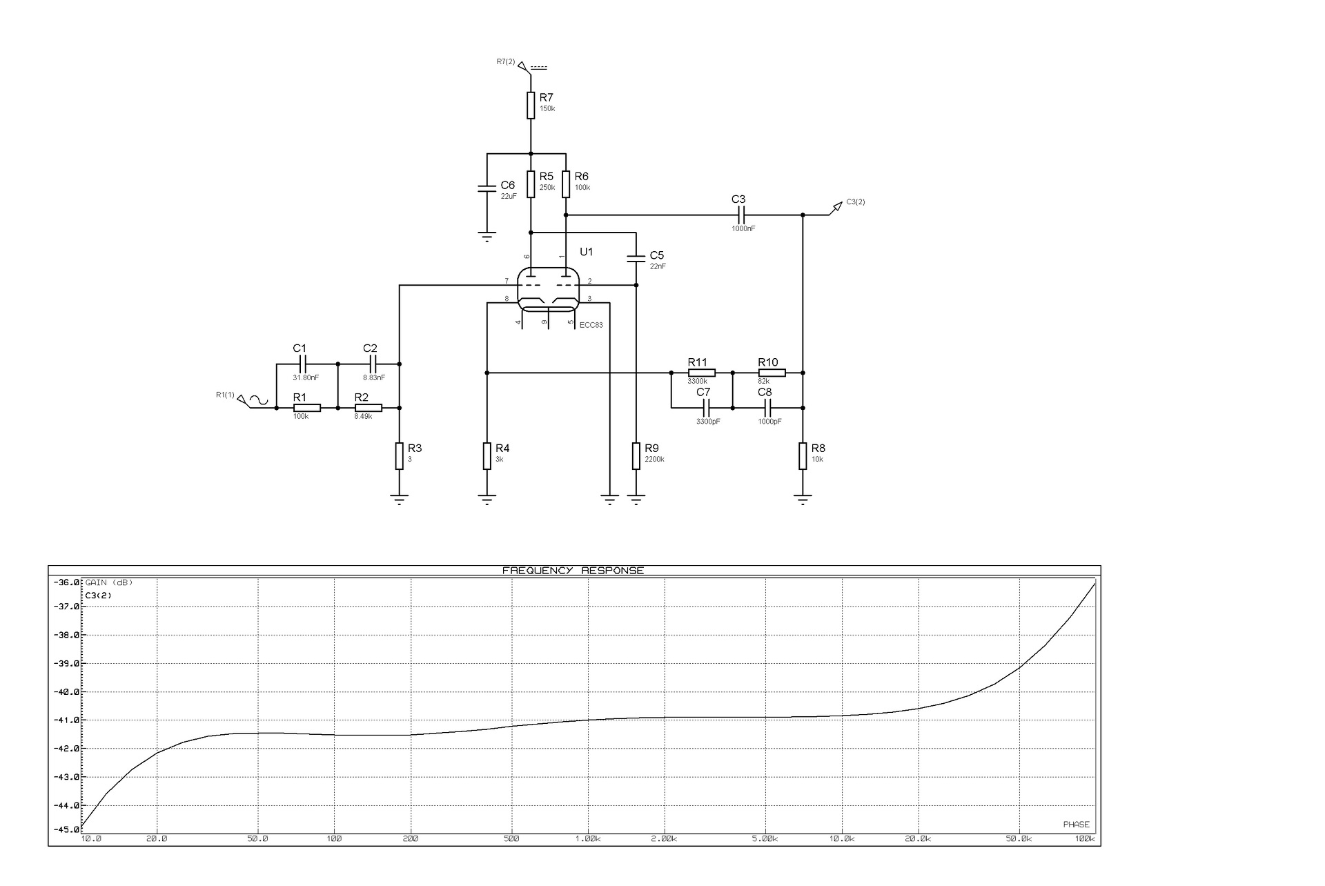

Én sem lennék elégedett. Ha nem akarsz másikat építeni, akkor módosítsd csatolás alapján, (10k csak terhelés szimulációja miatt van, 470k) sajnos kimenet terhelése kicsit beleszól az átvitelébe is. Lehetne még finomítani, de ez a kapcsolás nem ér többet.

Csak javítottam az átvitelén, én nem fogom használni!
Kimenete nem terhelhető igazán, ezért terheléstől függően változni fog az átvitele, ezért nem érdemes tovább finomítani. Második trióda rácsáramos beállításban működik, erősítése nagyobb, szükséges is (soha nem fog 60x erősíteni a módosításod szerint sem). A hozzászólás módosítva: Ápr 14, 2020

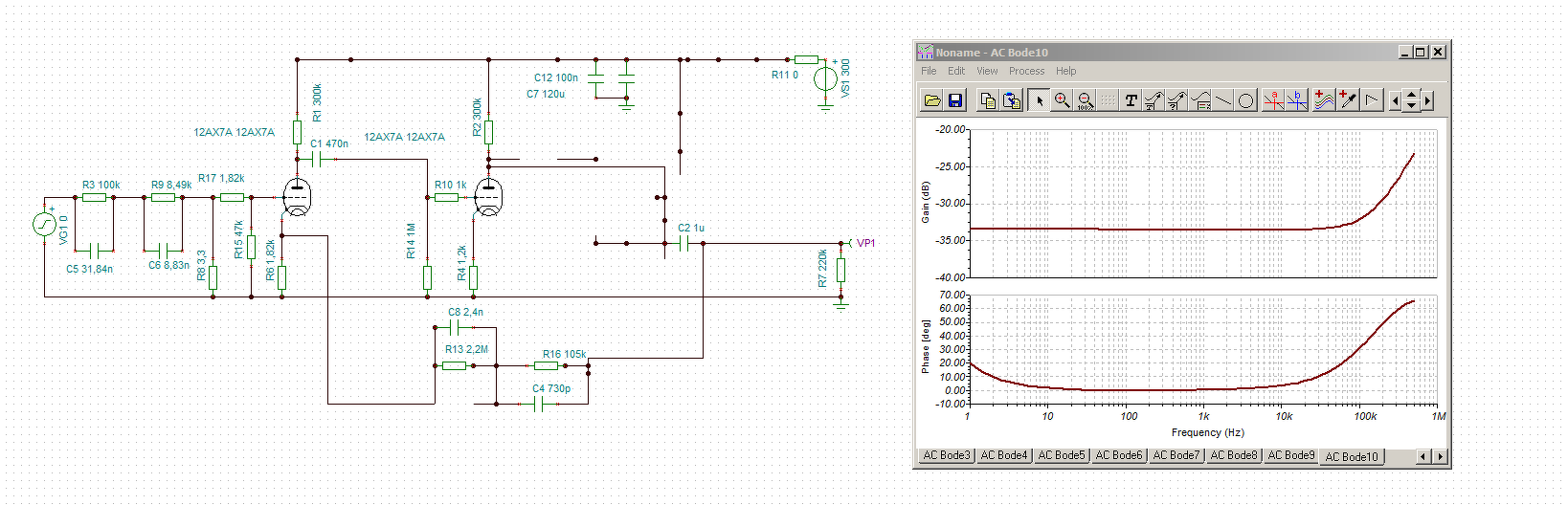

Ha már módosítani akarod barcikaikippi rajzát, akkor így érdemes.
Így már a kimenet terhelése sem okoz átvitelében változást, persze ez már nem az az áramkör.
Köszönöm, hogy leszimuláltad és javítást ajánlottál hozzá. A szimuláció szerint 10k terheléssel szép az átvitele a javasolt módosításod szerint, de az erősítése jelentősen csökkent. Névleges terheléssel (220k) van egy jelentős mélyemelése. Gyakorlatban is kipróbáltam csak 10k körüli terheléssel szól szépen (de halkan), ha ezt az ellenállást kiépítem, a fokozat kiemeli a lemezjátszó mechanikai zaját.
Most látom a javított kapcsolást. Köszönöm. Még egy kérdésem lenne, a korrekciós tagok értékét mi határozza meg?
Egy weblapon azt olvastam, hogy az egyik ellenállás-kondenzátor pár szorzata 3180us, a másiké 75us kell, hogy legyen, a két ellenállás aránya pedig 11,77. Mégis a szimulátorban ilyen aránypárokkal nem hozza a várt eredményt.
Javított lényege a kimeneti terhelhetőség növelése, ezért jobb az átvitele is.
Ezt így könnyen kipróbálhatod. Korrekciós tagok értékét az impedancia viszonyokhoz kell igazítani. A hozzászólás módosítva: Ápr 14, 2020
R13 ellenállás módosításával, eléggé jó 220k lezárással.

Köszönöm, szimulátorban próbáltam, így egész jó, ezt is kipróbálom gyakorlatban, szerintem ez lesz a végleges. Katódkövetőnek már nem lenne benn hely, tudom egy ECC83 kettős trióda elég lenne mindkét oldalhoz, de még így sem férne el.

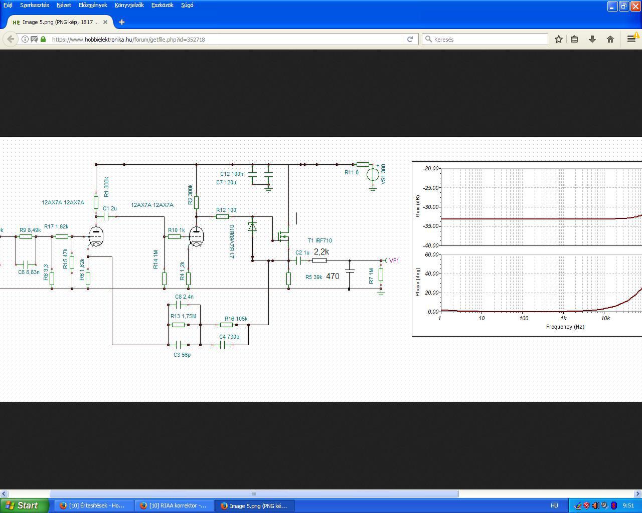

Ez könnyen megvalósítható az eredeti helyén, ezért próbáltam így alakítani.
Ez a megoldás is jó, talán így elférne.

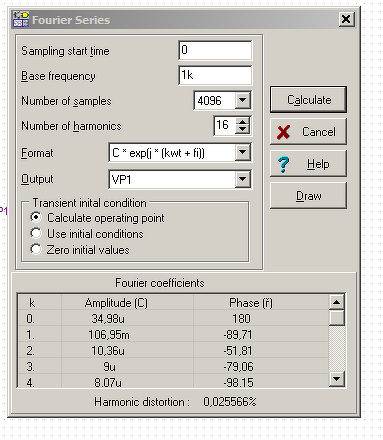

Csöves fokozattal picit kisebb a torzítása, FET kimenet sem sokkal rosszabb.
IR710 jó választás, kis bemeneti kapacitású kell,DN2540 még jobb megoldás lehet, ott a Z diódát fordítva kell bekötni.

Kipróbáltam gyakorlatban, szépen szól. Most már nem úgy szól az erősítőmön keresztül a lemezjátszó, mintha kristályhangszedős lenne. A korrekciós tagok kondenzátorai több érték párthuzamos kapcsolásából jöttek ki, ide sajnos kerámia kondenzátorok jutottak, de a végleges verzióba styroflex-et szeretnék. A FET-es verziót is kipróbálom, egyelőre IRF830-at találtam, aminek nagyobb a bemenő kapacitása, mint a javasolt FET-nek. Szimulátorban működik ezzel is, nem rontja az átvitelt, viszont nem vagyok biztos benn, hogy jobb lesz a hangja tőle, de a próba eldönti.

Fetes kimenet akkor fontosabb, ha nem erősítőbe építve használod. Az összekötőkábel terhelése és esetleg alacsonyabb impedanciás bemenet ne terhelje, ne "hangolja" el. |
