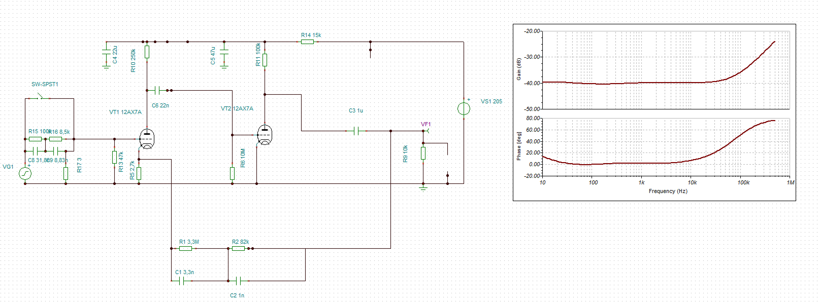

(#) barcikaikippi hozzászólása Ápr 13, 2020 /
Tesztelem a csöves rádióerősítőmet, de a beépített korrektorával nem vagyok elégedett. Leszimuláltam, de az átvitele nem ideális. Nem tudom a szimuláció mennyire pontos, illetve min kellene módosítanom, hogy elfogadható legyen az átvitel. Valakinek van ötlete?
Sajnos csak átlagos kábeleket sikerült vennem, maradt egykis búgás de elfogadható mértékű, ami a csövek váltóáramú fűtése miatt is lehet.
A hozzászólás módosítva: Ápr 13, 2020
(#) scooby_ válasza barcikaikippi hozzászólására (») Ápr 14, 2020 /
Azt meghiszem, hogy nem vagy megelégedve vele, ez a korrektor igen erősen vágja a mélyeket.
R10, R11, C7, C8 értékét változtasd úgy, hogy az átviteled a leglineárisabb (vízszintes egyenes) legyen. Esetleg még C5-öt és C3-at növelheted, hogy jobb legyen a mély átvitel. A kimenete nagy impedancián van, ez is okozhat mélyveszteséget, nem ártana utána egy katódkövető.
(#) CHZ válasza barcikaikippi hozzászólására (») Ápr 14, 2020 /
Én sem lennék elégedett. Ha nem akarsz másikat építeni, akkor módosítsd csatolás alapján, (10k csak terhelés szimulációja miatt van, 470k) sajnos kimenet terhelése kicsit beleszól az átvitelébe is. Lehetne még finomítani, de ez a kapcsolás nem ér többet.
A hozzászólás módosítva: Ápr 14, 2020

(#) Cinema válasza CHZ hozzászólására (») Ápr 14, 2020 /
Ez már jobb, de még nem az igazi. A két csöves fokozat azonos felépítésű, a második fokozat katódellenállásával párhuzamosan van egy 220µF-os ELKO+2,2µF MKP. A második csőfél rácslevezető ellenállása 680kOhm, anód munkaellenállása 100k-150k lehet.
A 22nF cserélendő, illetve növelendő 2,2µF-ra(!), a kimeneti csatolókondenzátor szintén, 2,2µF-os, 400V-os MKP legyen!
A rajz szerinti R9 1MOhm legyen, a tápfeszültség +300V stabilizált.
Ha ezeket, amiket írtunk, betartod, akkor kb. 50-60 szoros lesz az egész áramkör erősítése, torzítása kisebb bármely frekvencián, a 300mV-os kimeneti jelnél, mint 0,05%.
A bemenet legfeljebb 200mV-os jelet fel tud dolgozni, a kimeneten ekkor kb. 10-12V-os jel lesz kisebb, mint 0,5%-os torzítással.
(#) CHZ válasza Cinema hozzászólására (») Ápr 14, 2020 /
Csak javítottam az átvitelén, én nem fogom használni!
Kimenete nem terhelhető igazán, ezért terheléstől függően változni fog az átvitele, ezért nem érdemes tovább finomítani.
Második trióda rácsáramos beállításban működik, erősítése nagyobb, szükséges is (soha nem fog 60x erősíteni a módosításod szerint sem).

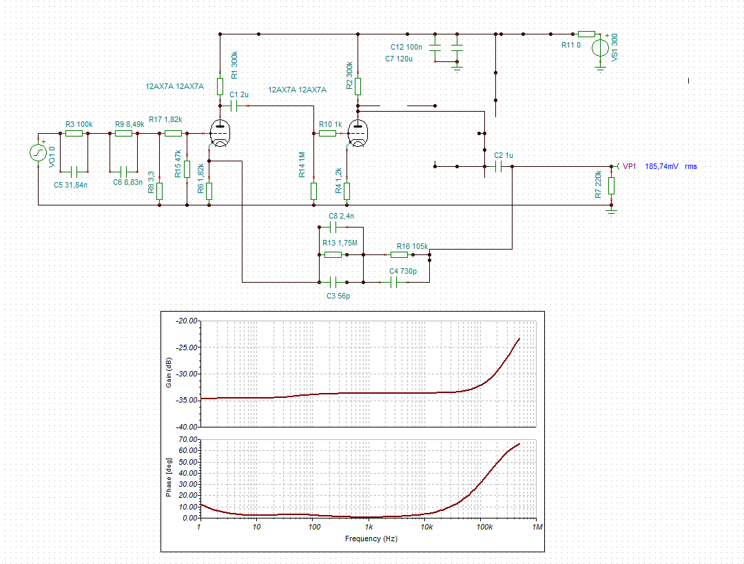

Ha már módosítani akarod barcikaikippi rajzát, akkor így érdemes.
Így már a kimenet terhelése sem okoz átvitelében változást, persze ez már nem az az áramkör.
(#) barcikaikippi válasza CHZ hozzászólására (») Ápr 14, 2020 /
Köszönöm, hogy leszimuláltad és javítást ajánlottál hozzá. A szimuláció szerint 10k terheléssel szép az átvitele a javasolt módosításod szerint, de az erősítése jelentősen csökkent. Névleges terheléssel (220k) van egy jelentős mélyemelése. Gyakorlatban is kipróbáltam csak 10k körüli terheléssel szól szépen (de halkan), ha ezt az ellenállást kiépítem, a fokozat kiemeli a lemezjátszó mechanikai zaját.
Most látom a javított kapcsolást. Köszönöm. Még egy kérdésem lenne, a korrekciós tagok értékét mi határozza meg?
Egy weblapon azt olvastam, hogy az egyik ellenállás-kondenzátor pár szorzata 3180us, a másiké 75us kell, hogy legyen, a két ellenállás aránya pedig 11,77. Mégis a szimulátorban ilyen aránypárokkal nem hozza a várt eredményt.
Javított lényege a kimeneti terhelhetőség növelése, ezért jobb az átvitele is.
Ezt így könnyen kipróbálhatod.
Korrekciós tagok értékét az impedancia viszonyokhoz kell igazítani.
R13 ellenállás módosításával, eléggé jó 220k lezárással.
Köszönöm, szimulátorban próbáltam, így egész jó, ezt is kipróbálom gyakorlatban, szerintem ez lesz a végleges. Katódkövetőnek már nem lenne benn hely, tudom egy ECC83 kettős trióda elég lenne mindkét oldalhoz, de még így sem férne el.
