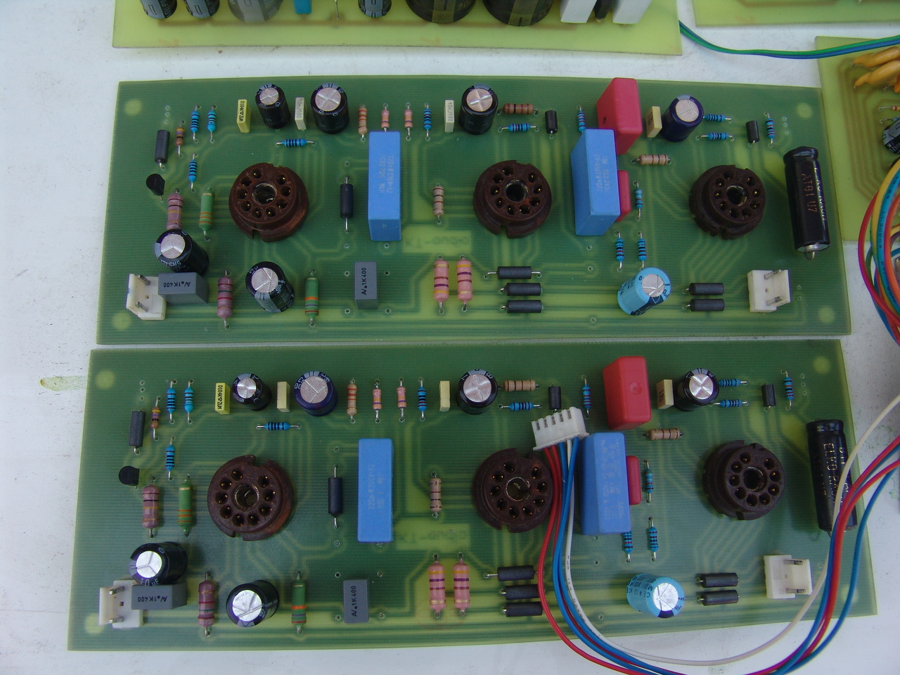

Addig is előzetesben, aki vállalkozó szellemű és méricskélni szeretne, annak itt az AntiRiaa megépíthető változata.

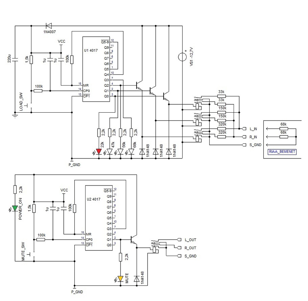

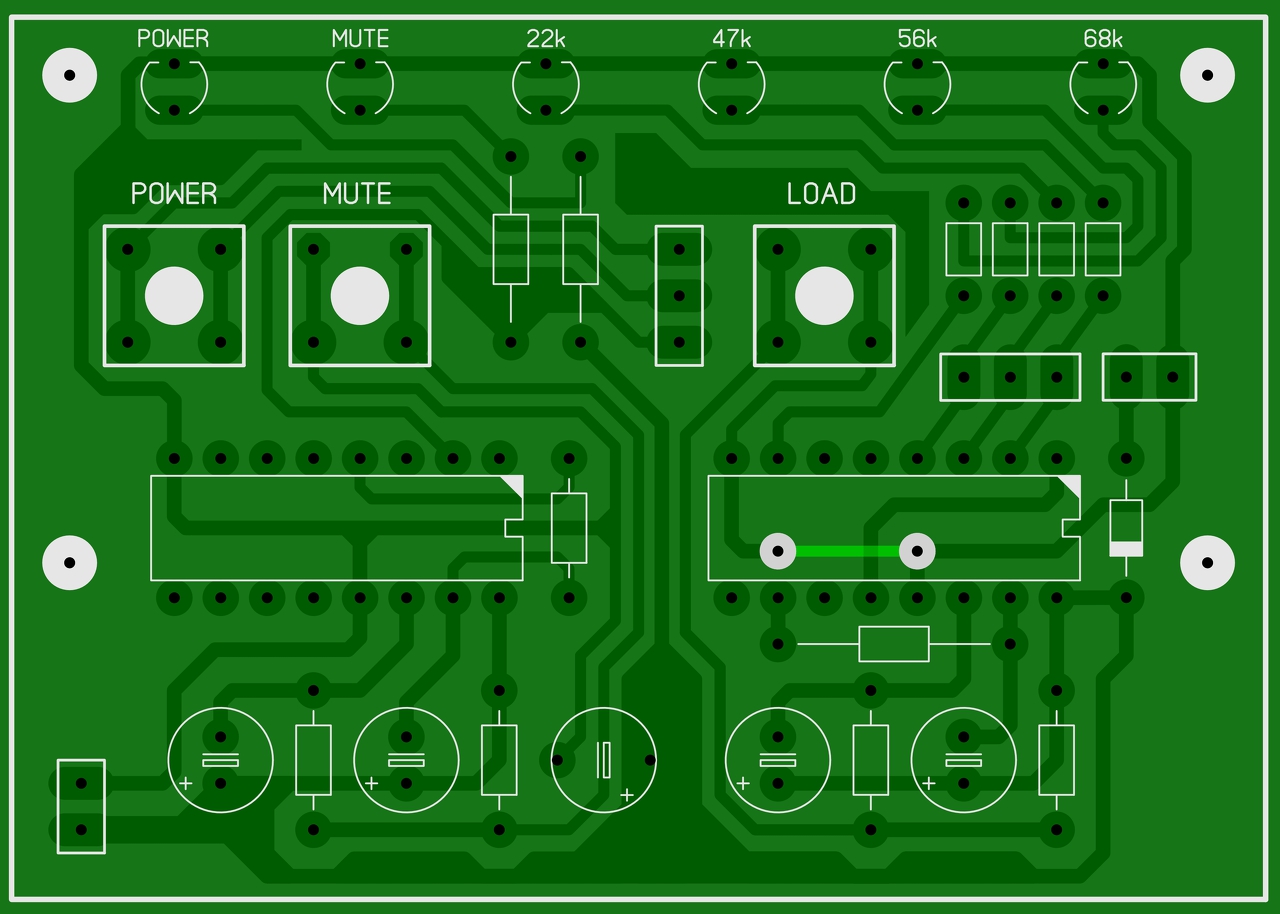

Proli007 segítségével (bár kétlem hogy tudná, ismét mennyit segített, ezúton is köszönöm!) csináltam 1 nyomógombos panelt a PH5 korrektorba. Funkciói: Bemenőimpedancia-választás: 22k, 47k, 56k, 68k. MUTE funkció, és be-ki kapcsoló nyomógomb. Az egész dolog CD4017-es számlálókra épül. Tervbe volt még egy Stereo/mono átkapcsoló szintén ugyanebben a felépítésben, de nem sok értelmét láttam.

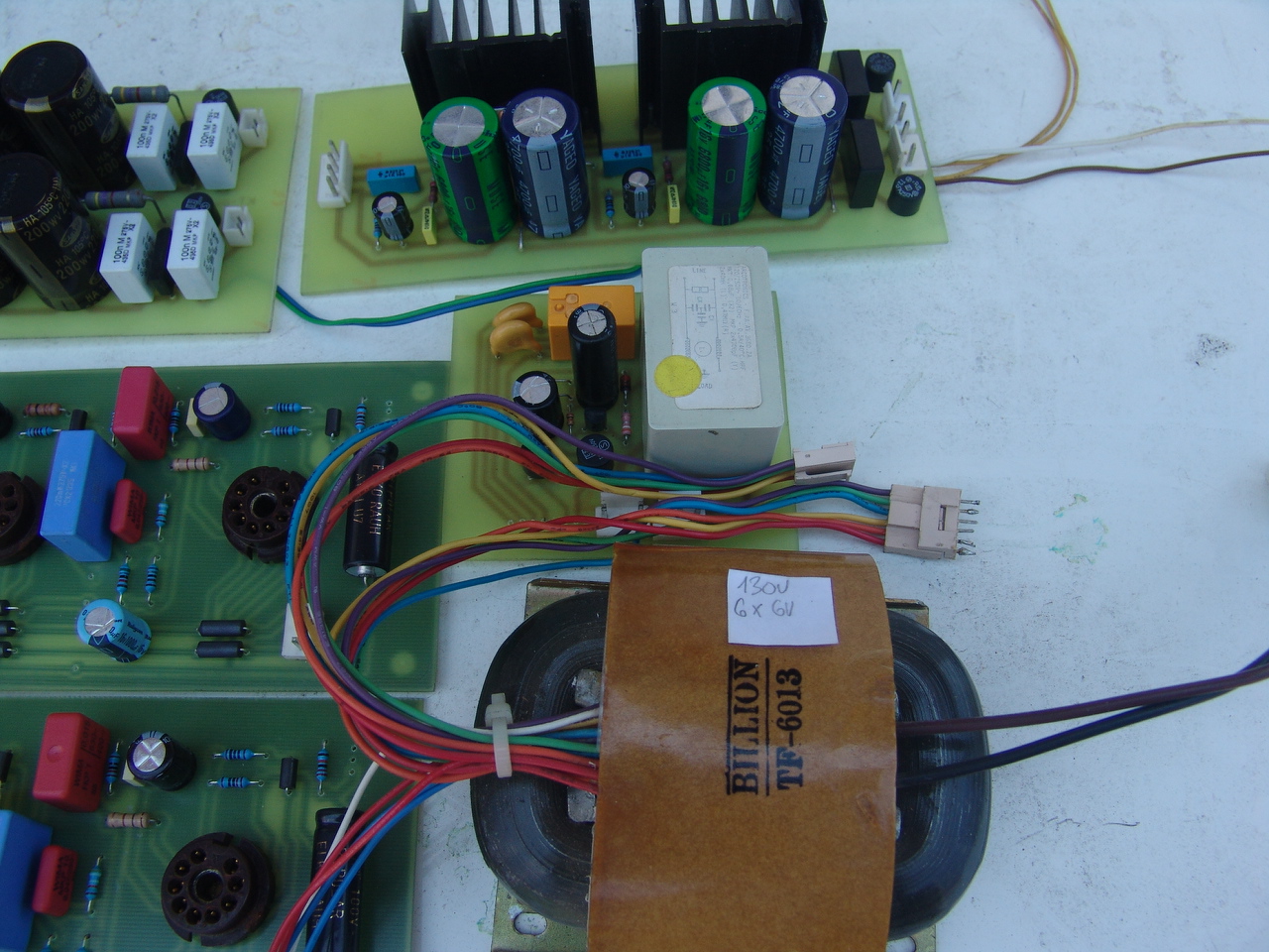

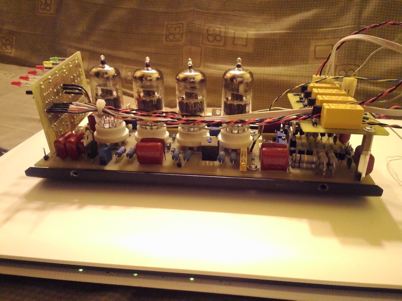

Halad a PH5, összeszedtem a hiányzó alkatrészeket, már dobozolódik. Egyenlőre csak az egyik oldalát állítottam be, a másikkal még nem foglalkoztam. Ebbe már az alkatrészlista szerinti visszacsatolás került. Szebbek a magasai, kicsit visszafogottabbak a mélyei, már nem bántja annyira a fülemet, bár csak monoban hallgattam. Előlapot meg hátlapot kell faragni neki még. Igazából most már tovább gondoltam azt az előlapi panelt, és rájöttem, hogy talán a MUTE funkció magától aktiválódhatna is addig, amíg a táp el nem éri a 210V-ot, ezt egy komparátorral is meg lehetett volna oldani, már mind1.
A hozzászólás módosítva: Júl 30, 2015
(#) CHZ válasza scooby_ hozzászólására (») Júl 30, 2015 /
Szepen megcsinaltad.
Vezetekeket ne a csovek mellett vidd, nyak szelehez, odaszoritva, doboz oldalaban jobb lehet.
(#) scooby_ válasza CHZ hozzászólására (») Júl 30, 2015 /
Igen, én is azt tervezem, a doboz oldalához rögzíteni majd valahogy, lehet kapni öntapadós vezetéktartót.
Egyébként így csupaszon sem zajos, ha az ember betart mindet amit amit a rajz mutat a földelésekkel kapcsolatosan.

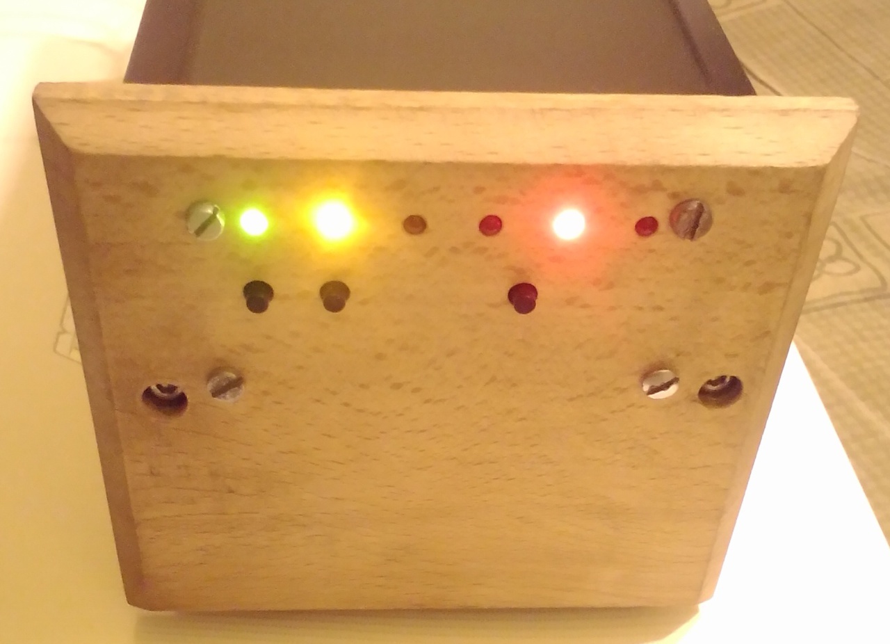

(#) scooby_ válasza scooby_ hozzászólására (») Júl 31, 2015 /
Elkészült az előlap, eddig ilyen, de nem igazán tetszik Így. Valakinek valami ötlete, hogy mivel lehetne még szebbé tenni? Természetesen a négy panelt rögzítő csavart ki fogom cserélni süllyeszthetőre, és négy egyformára, valamint a nyomógomboknak adok valami kupakot, hogy az se maradjon natúr.
(#) CHZ válasza scooby_ hozzászólására (») Júl 31, 2015 /
Faba bemarnek 1mm vastag lemeznek helyet, ez takarhatna a csavarokat is.
Lemez lehetne alu vagy sargarez, amire szep felirat is keszitheto es kezelhetoseget is segitene.
(#) scooby_ válasza CHZ hozzászólására (») Júl 31, 2015 /
Sajnos az itthoni kőrülmények közt elég necces lesz az a bemarás, de talán van hozzá szerszámom, megpróbálkozom vele! A rézlemezt hogyan rögztem? Ragasztással?
A hozzászólás módosítva: Júl 31, 2015
Bemarni sem fontos, ha a fahoz megfeleloen tudnad illeszteni, lemez eleit hozzacsiszolni.
Ragasztassal rogzitheted, csavarok alatta besullyesztve.
Ledek, gombok feliratozva sokat dobnanak rajta.
Igen, én is úgy gondoltam, vagy van dörzsárom 12mm-es, talán viszi a fát, ez elég kemény darab, de legalább a közepéig vízszintbe telibe bemarnám. Mostanában mindent fúrógéppel csinálok, az előlap szélét is annak segítségével csiszoltam le 40-45 fokba. Ha szerencsém van, be tudom lőni. A csavarokat természetesen süllyesztem! Feliratozást is lehet vasalva csinálni?
Vasalva szepen megcsinalhato , nem nagy felulet, lakkozni kell a vegen.

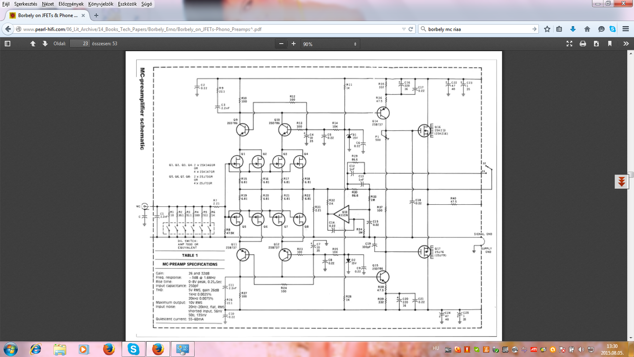

(#) akos11 hozzászólása Aug 5, 2015 /
Üdv meg van valakinek a borbely féle 8fetes A osztályú bemenetű mc riaa phonó nyák terve?
Úgy gondolom azt érdemes lenne megcsinálni.Szívesen csinálok annak akinek megvan kész nyáklapot ingyen. A rajz nekem is megvan meg a terv is de az egész PDF formátumba van úgy nem tudom ki nyomtatni és megcsinálni a nyákot.

(#) CHZ válasza akos11 hozzászólására (») Aug 5, 2015 /
Nem eroltetnem ezeket a tulbonyolitott kapcsolasokat, kb 10-15x erositesre van szukseg, zajszegeny kivitelben. Megoldhato egyszerubb eszkozokkel is, hatalmas atfogo visszacsatolas mellozesevel, ami nagy elony is lehet...

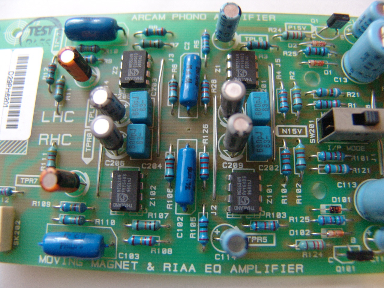

Üdv igen hozzá jutottam egy Arcam hoz 2db fet bennette van Ugyan hogy szólhat?
(#) akos11 hozzászólása Aug 7, 2015 /
A előrésze
A vég része
(#) (Felhasználó 46585) válasza akos11 hozzászólására (») Aug 7, 2015 /
Amiket én hallok hi-fi szakértőktől, elég ócskán. Az 5532/4 opamp nem igazán jó hi-fi célokra. Általában, nagyon kevés opamp van ( azok viszont méregdrágán ) amik jól lennének ilyen célra. Olvasd el KD mester véleményét erről, meg keresd meg a rajzait. Az igazán jók mind diszkrét alkatrészekkel vannak felépítve.
