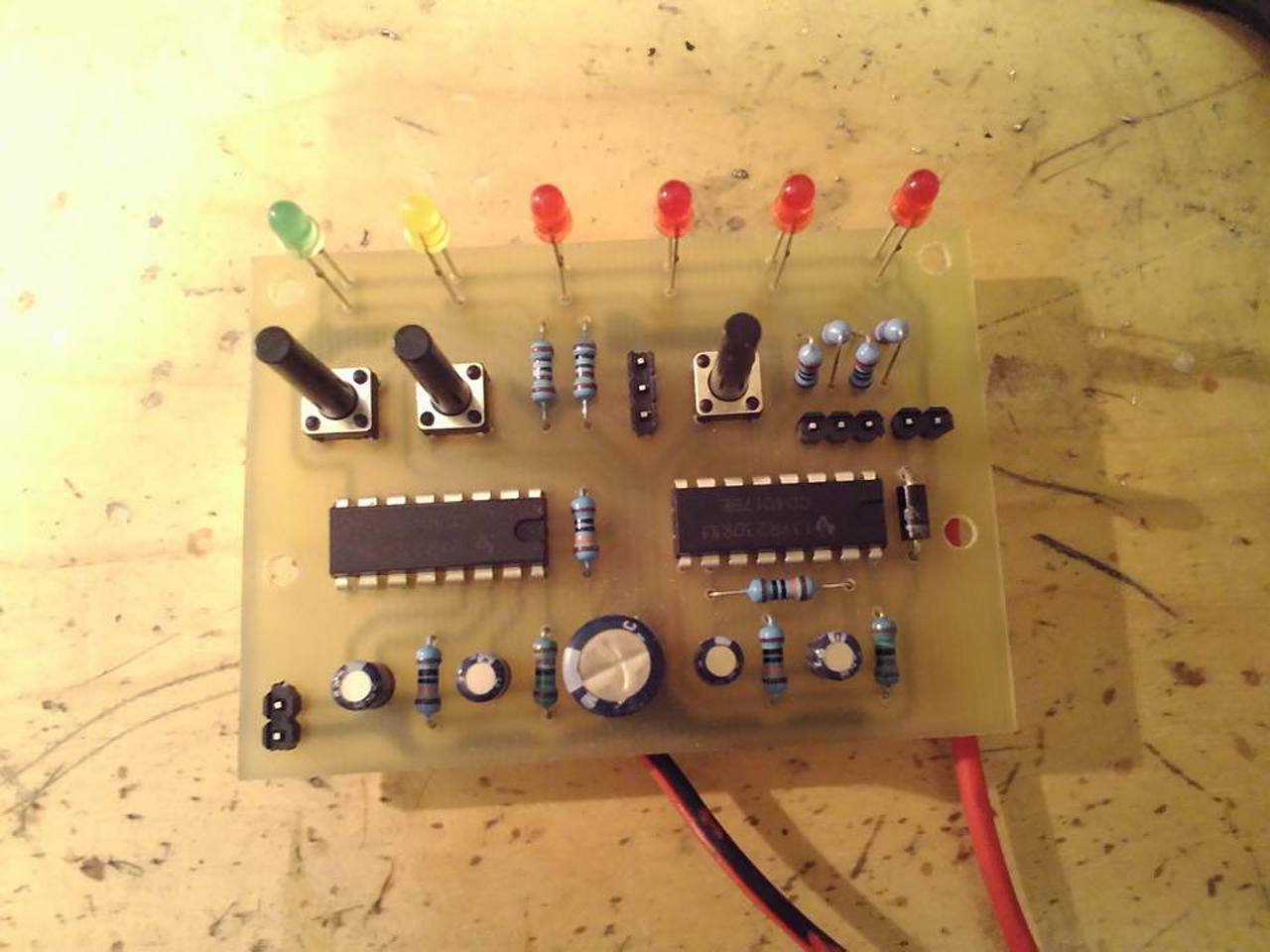

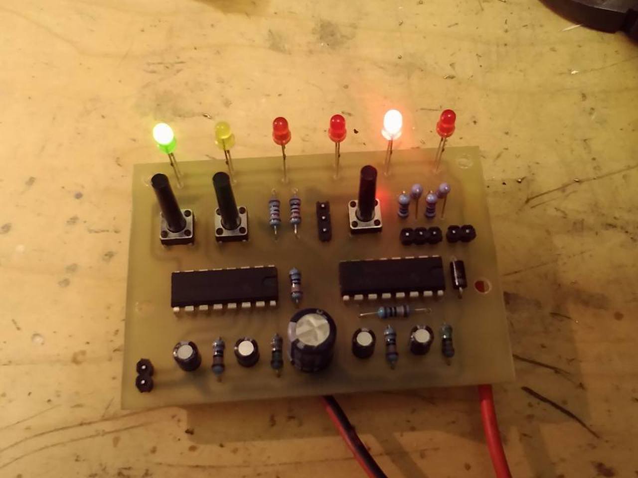

Proli007 segítségével (bár kétlem hogy tudná, ismét mennyit segített, ezúton is köszönöm!) csináltam 1 nyomógombos panelt a PH5 korrektorba. Funkciói: Bemenőimpedancia-választás: 22k, 47k, 56k, 68k. MUTE funkció, és be-ki kapcsoló nyomógomb. Az egész dolog CD4017-es számlálókra épül. Tervbe volt még egy Stereo/mono átkapcsoló szintén ugyanebben a felépítésben, de nem sok értelmét láttam.

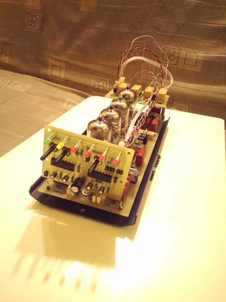

Halad a PH5, összeszedtem a hiányzó alkatrészeket, már dobozolódik. Egyenlőre csak az egyik oldalát állítottam be, a másikkal még nem foglalkoztam. Ebbe már az alkatrészlista szerinti visszacsatolás került. Szebbek a magasai, kicsit visszafogottabbak a mélyei, már nem bántja annyira a fülemet, bár csak monoban hallgattam. Előlapot meg hátlapot kell faragni neki még. Igazából most már tovább gondoltam azt az előlapi panelt, és rájöttem, hogy talán a MUTE funkció magától aktiválódhatna is addig, amíg a táp el nem éri a 210V-ot, ezt egy komparátorral is meg lehetett volna oldani, már mind1.

Szepen megcsinaltad.
Vezetekeket ne a csovek mellett vidd, nyak szelehez, odaszoritva, doboz oldalaban jobb lehet.
Igen, én is azt tervezem, a doboz oldalához rögzíteni majd valahogy, lehet kapni öntapadós vezetéktartót. Egyébként így csupaszon sem zajos, ha az ember betart mindet amit amit a rajz mutat a földelésekkel kapcsolatosan.
Elkészült az előlap, eddig ilyen, de nem igazán tetszik Így. Valakinek valami ötlete, hogy mivel lehetne még szebbé tenni? Természetesen a négy panelt rögzítő csavart ki fogom cserélni süllyeszthetőre, és négy egyformára, valamint a nyomógomboknak adok valami kupakot, hogy az se maradjon natúr.
Faba bemarnek 1mm vastag lemeznek helyet, ez takarhatna a csavarokat is.
Lemez lehetne alu vagy sargarez, amire szep felirat is keszitheto es kezelhetoseget is segitene.
Sajnos az itthoni kőrülmények közt elég necces lesz az a bemarás, de talán van hozzá szerszámom, megpróbálkozom vele! A rézlemezt hogyan rögztem? Ragasztással?
A hozzászólás módosítva: Júl 31, 2015
Bemarni sem fontos, ha a fahoz megfeleloen tudnad illeszteni, lemez eleit hozzacsiszolni.
Ragasztassal rogzitheted, csavarok alatta besullyesztve. Ledek, gombok feliratozva sokat dobnanak rajta.
Igen, én is úgy gondoltam, vagy van dörzsárom 12mm-es, talán viszi a fát, ez elég kemény darab, de legalább a közepéig vízszintbe telibe bemarnám. Mostanában mindent fúrógéppel csinálok, az előlap szélét is annak segítségével csiszoltam le 40-45 fokba. Ha szerencsém van, be tudom lőni. A csavarokat természetesen süllyesztem! Feliratozást is lehet vasalva csinálni?
Vasalva szepen megcsinalhato , nem nagy felulet, lakkozni kell a vegen.

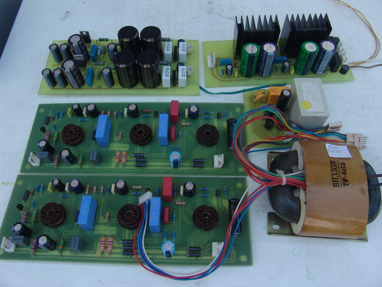

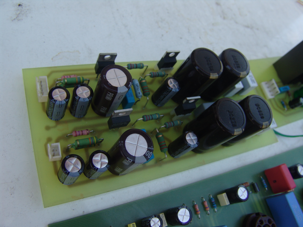

Üdv nem értek veled egyet építettem sokat és mind másképp szól a cuccaim jók milliós a hangfal és az erősítő a kábelek is 100.000ft osak itt a képen amit most csináltam jól szól de dinamikában gyenge pedig nézd meg nincs a cucc ki spórolva
én terveztem és még a nyákot is én készítettem gondos tervezés.
Az látszik is, hogy gondos tervezés, gondos építés. Nagyon mutatós! Gratulálok hozzá!

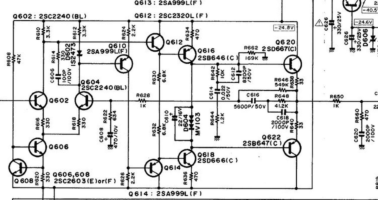

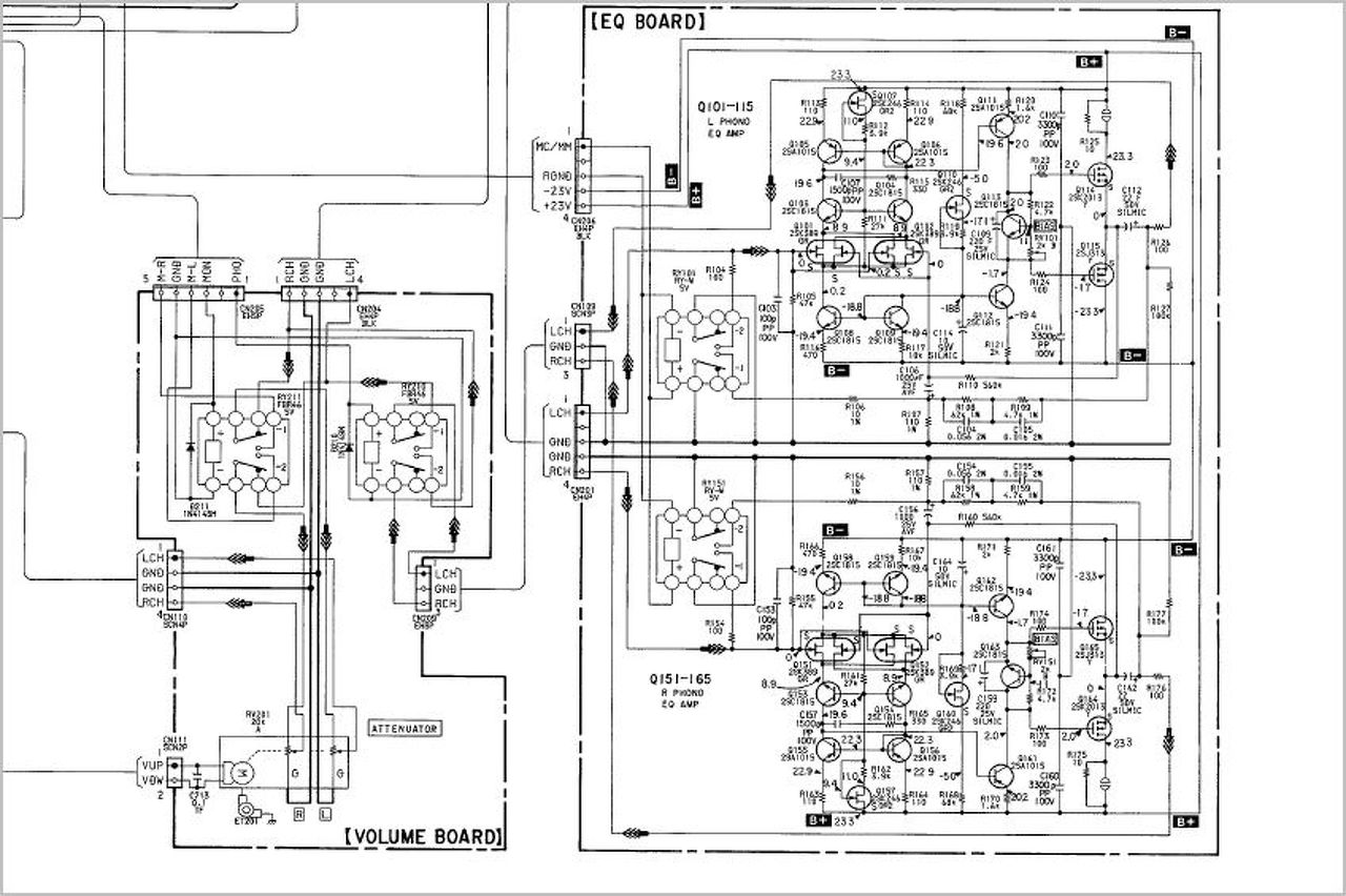

![]() Sajnos én még egyáltalán nem hallottam ilyen hangszedőt szólni, ezért gyakorlati tapasztalatom ezekben nincs. Egyenlőre számomra ez még nem a megfizethető kategória, most még elvagyok az Ortofonnal. Ami rajzot beszúrtál, az is RIAA. Hasonlót építettem de az teljesen tranzisztoros volt, de ugyan így áramtükör meg FET volt az eleje. ITT VAN Ha megszerzed az eredeti rajzát az erősítőnek (REVOX B-250), találsz benne egy elég komoly MC előerősítőt is. Sajnos nem tudom milyen lehet, de magát az erősítőt sokan dicsérik, a RIAA korrektort pedig nagyon sokáig használtam, és szerintem egészen jó hangú kis áramkör, bár utána már azt mondtam, hogy a Pioneer kolléga által módosított HFM-1 élettel telibb hangképet nyújt.
Nem igazán sok a tapasztalom, vagyis sokat nem variáltam a RIAA korrektorokkal. Azonban az Ortofon F15 O MkII -őt is kipróbáltam, nulla kilométeres hangszedőjét és van kb. 35 éve használt valamilyen japán MC magas szintű kimenetű hangszedőm. Nem arról van szó, hogy melyik szól szebben, egyszerűen magashang határolt volt - nem kicsit - az Ortofon. Már nem is kellett tovább vesézni a különbségeket. A japán nem tudom már milyen típus, mert a shell eltakarja a felül levő típust. Azt tudom, kézi számozású és a leírásában a felső átviteli határ 60kHz. Innéttől csupán az a kérdés, hogy egy adott hangszedőhöz a leg optimálisabb korrektort építsünk. Azonban a minőség mindjárt az első lépcsőfokon - hangszedő - eldől, csodák nincsenek. A hozzászólás módosítva: Aug 5, 2015

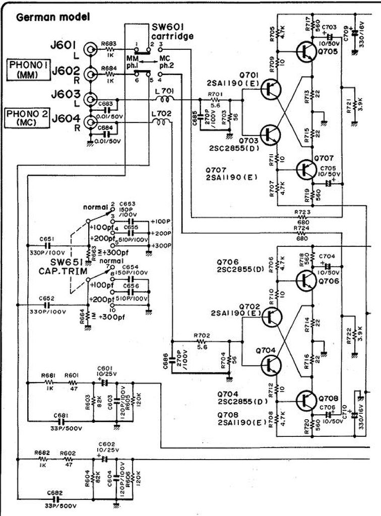

A HK egyik régi csúcsmodelljében így néz ki az MC előerősítő és annak a +/- feszültséget előállító tápja. Aztán a tulajdonképpen ott a korrektor a maga "egyszerűségében."

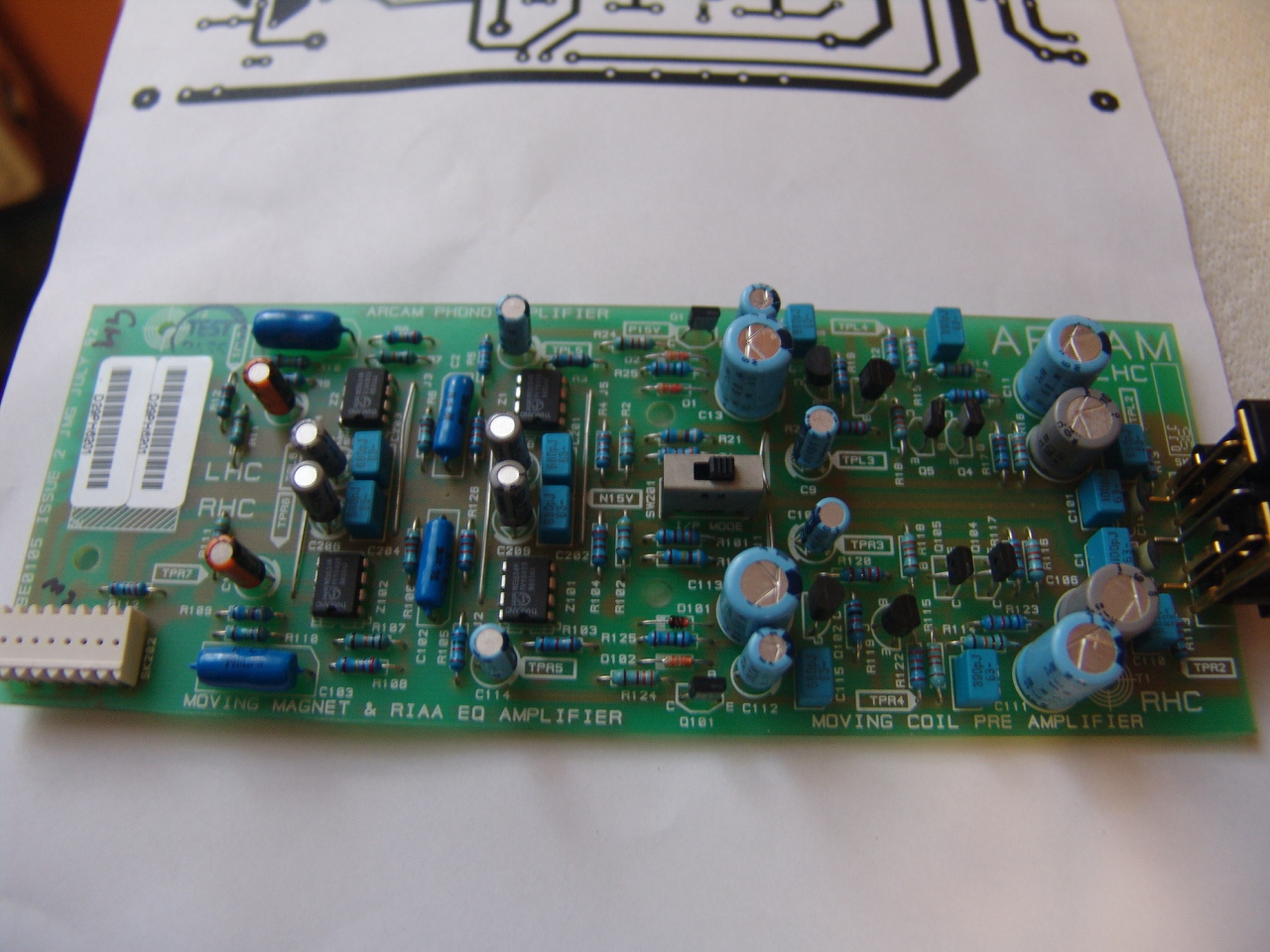

Üdv igen hozzá jutottam egy Arcam hoz 2db fet bennette van Ugyan hogy szólhat?
Amiket én hallok hi-fi szakértőktől, elég ócskán. Az 5532/4 opamp nem igazán jó hi-fi célokra. Általában, nagyon kevés opamp van ( azok viszont méregdrágán ) amik jól lennének ilyen célra. Olvasd el KD mester véleményét erről, meg keresd meg a rajzait. Az igazán jók mind diszkrét alkatrészekkel vannak felépítve.
Oké teszek bele foglalatot van nekem OPA2134PA és AD712JN szerinted melyik lenne jobb ezekből
