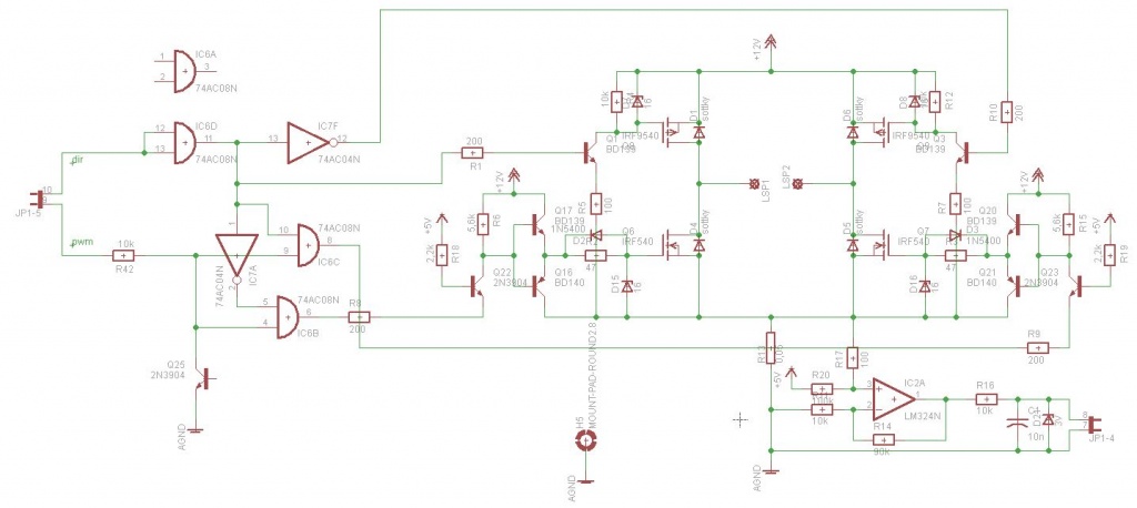

A pontos 90 fokos pozicionálás nem gond egy iránytű modullal, pl olyannal amit linkeltem.
A túlterhelés védelem engem érdekelne, de szerintem másnak is jól jöhet.

Ez a pwm-es h-híd nagyon jó!
12V-os motortápfeszültség esetén sok mindent kellene módosítani rajta?
(#) mrex válasza sirály12 hozzászólására (») Nov 5, 2012 /
Szerintem az a fő kérdés mennyit csökkenhet az akkufeszültség.
Az IR2104 10-20V ig működik.
Legalább 10V táp kell neki a többi egység 5V ról megy.
Vagy kutatni kell olyan SD bemenettel rendelkező IR ic után ami 10V nál kisebb feszültségen üzemel.
Akkor nagyon mást alakítgatni nem kell.
A cmos555 5 v-al megy áramérzékelő szintén
Vagy ha a stabil 5 v-ból készítesz egy dc-dc konverterrel 15V ot az IR.ek számára.

(#) mrex válasza t0bi hozzászólására (») Nov 5, 2012 /
A Híd kapcsolása Pimi9 munkája nem az enyém!
Az Acs-re Tinky hívta fel a figyelmemet én csak összeollóztam és egységbe foglaltam.
Ez az igazság.
ACS 713 a RET-nél 680+áfa .Szerintem ez nem egetrengető összeg. igaz nettó 2000 forint a rendelési limit+ posta de egy alkalommal ezt meg lehet lépni szerintem.
5 sör ára.
Szerintem a hídvezérlőket meg ki kell próbálni. De az IR eknél van fix Deadtime.
Ezzel tehát nem kell foglalkozni.
illetve az egész lényege az SD láb amivel gyorasan le lehet tiltani a hidat ha gebasz van.
Én inkább egy feszültséginvertert csinálnék a helyetekben, mégha elsőre hülyeségnek is tűnő gondolat is.
Minimális teljesítményigénye van az IR-ek nek.
De az akku merülése esetén így biztosabb a híd vezérlése. Nekem a 24v ról van bőven tartalékom. De nektek 12 ről nem igazán.

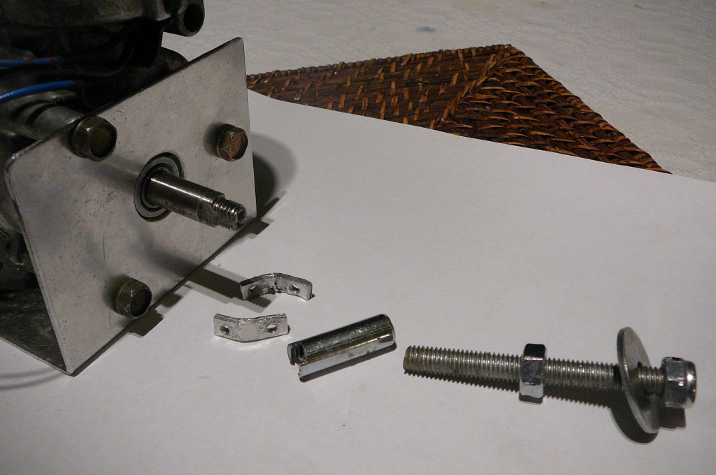

Szétszedtem a gépet, remélem, jól látszik a képeken az összekötés.
Az ablaktörlő motor tengelyének 8-as menete van, mindkét oldalon nutolva. Erre tekertem rá egy 8-as menettoldót, amit a nutnak megfelelően kifűrészeltem két oldalt. A toldóba betekertem a menetes szárat és egy kontraanyával egymáshoz szorítottam. Ezután két kis lemezkét csináltam, amit két csavarral a nutoknál összefogtam.
Sajna nem vagyok egy gépész kiválóság, de a videon is látszik, hogy működött. A két kis lemezkét vasból kell gyártani, mert én aluból csináltam és biztos, hogy egy idő után el fog maródni.
Szerintem az IR2104-et nyugodtan lehet használni, mert ha az akku 11 Volt alá esik, úgyis menni kell tölteni. Az adatlapban pedig minimum 10 Volt szerepel. Azért egy kisérleti áramkörben próbáld ki, az a legbiztosabb. Az MC 34152 és társai ide nem jó, mert ezek csak sima FET meghajtók, nincs bennük szinteltolás.

(#) mrex válasza t0bi hozzászólására (») Nov 7, 2012 /
jó az!
Ez milyen ablaktörlő motor?
Az enyémet sajnos meg se mozdította.
Igaz egy Briggs motoros fűnyíró van benne a mi maga 40 kiló plusz a két akksi. plusz a váz.
Próbáltad már úgy hogy rátettél annyi súlyt mint amennyi a motor és az akku lesz?
A tietekben a fűnyíró motor is az akkuról fog menni?

Igazad van, ezen teljesen átsiklottam, hiszen az akkut nem merítem 10V alá!
Akkor nem is kell semmit átterveznem a kapcsoláson.
még talán annyit hogy ha egy csövet húznál rá amit hosszában felhasítasz és néháb awa bilincsel megrögzíted akkor körkörösen stabilabban fogod meg.

Mitsubishi ablaktörlő motor, elég erősnek látszik. A ház és az akksi nem túl nehéz, ugyan nem próbáltam, de talán tízszer ennyit is kibír. A fűnyíró motort autóhűtő motorból tervezem, az se túl nehéz. A két hajtómotor kb 2-2 Ampert vesz fel, a fűnyíró is 3-4 Amper között lehet, tehát egy 15-20 Ah körüli akksi elég kell, hogy legyen.
„még talán annyit hogy ha egy csövet húznál rá amit hosszában felhasítasz és néháb awa bilincsel megrögzíted akkor körkörösen stabilabban fogod meg.”
Isteni ötlet, köszönöm! Ezt fogom megcsinálni! Ha van még ilyen ötleted, mindenki szívesen veszi.

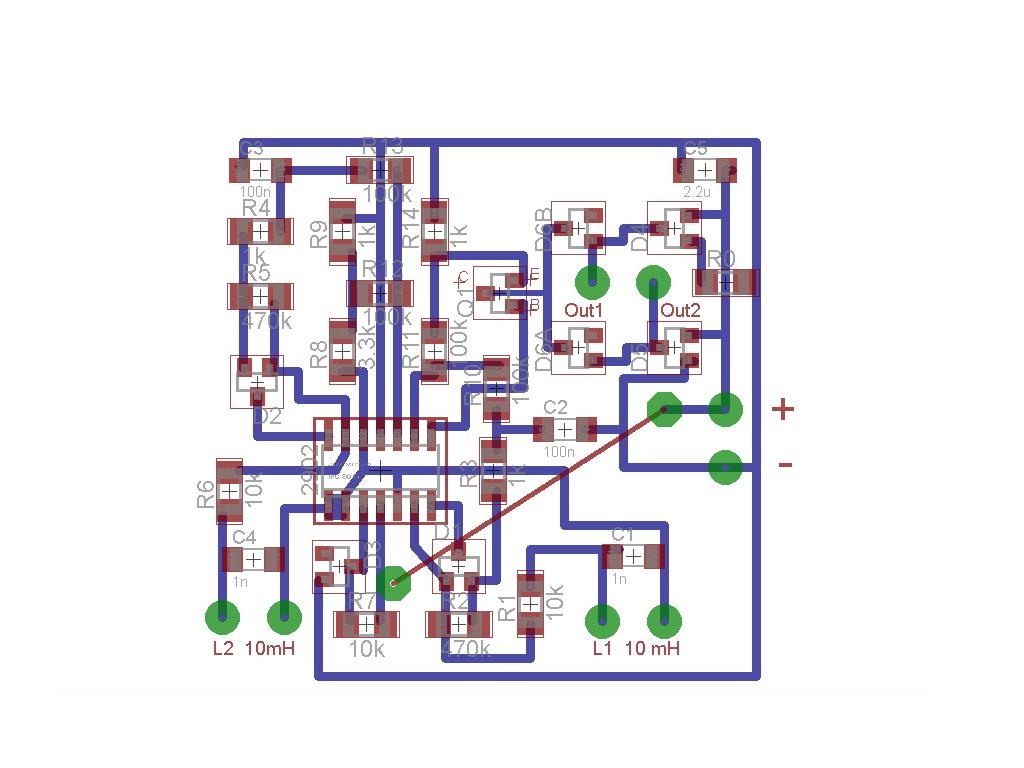

Jól néz ki a nyákterv, bár az IC lábak kifacsarása nem túl elegáns, de célravezető megoldás. Egy olyan nehéz gépnek, mint amit csinálsz, kell egy nagytudásu bika meghajtó.

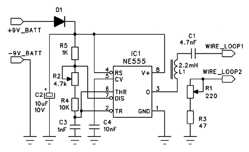

Találtam a neten egy kábelkövető kapcsolást, elkezdtem építeni. Bővebben: Link
Elég részletes leírás van róla, nem túl bonya. Ahogy terveztem, az elején a gép egy kábel mentén halad, közben beáll az iránytű, aztán majd meglátjuk. Van valakinek ezzel tapasztalata? Csináltam hozzá nyáktervet is:

Közben a motor tengelyére vasból sikerült kis szorítólemezeket készíteni, most már biztos a csatlakozás, semmi kotyogás nincs. Azért majd egyszer kipróbálom mrex ötletét is.

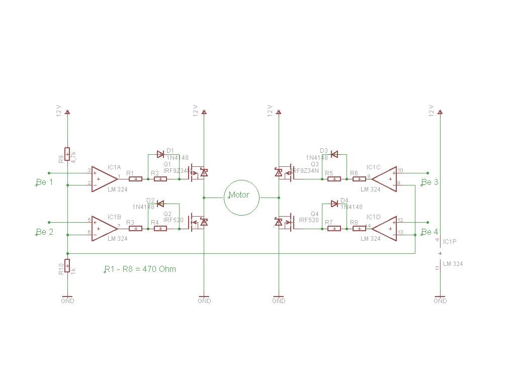

Felteszem a motort hajtó H-hidat, nagyon egyszerű és üzembiztos. 6-7 Amperig nyugodtan használható, de a P-FET 14 Ampert is tud. Azért döntöttem az LM324 mellett, mert egyszerű, olcsó és ideális FET meghajtó a kimenete. 5 Voltos bemenete van, de beállítható más szintre is. A kapcsolás adja a Deadtime-ot is, nem kell ezzel a PIC-nek foglalkozni. Ha az ellenállásokat kisebbre vesszük, akkor nagyobb frekis PWM-el is tud működni. Balodalt van a 16F690 ICSP kivezetésekkel, még hagytam helyet egyéb áramköröknek, ha később kellene.

Szerk.: Nem félsz, hogy ha egyszer a pic megkergül, akkor lefüstölheti a hidat? Én ezért is tettem elé logikát. (Bár még nem tudom jól működik-e. )

(#) t0bi válasza sirály12 hozzászólására (») Nov 13, 2012 /
Húúú, de igazad van!
Szerencsére , amit megépítettem, az itt látszik. Az előző volt az első tervem, csak tévedésből azt raktam be. Ez már bolondbiztos a deadtime szabályozás miatt. A négy műveleti erősítő, mint a fényképen is látszik, két motorhoz kell.
(#) sirály12 válasza t0bi hozzászólására (») Nov 13, 2012 /
Ez már tényleg jobb, én még egyvalamit változtatnék a helyedben a d1-d4 diódát kicsit nagyobbra cserélném. Ezt azért mondom, mert nekem is mondták.
Ne felejtsd el, hogy a dióda sorba van kötve egy 470 Ohmos ellenállással, tehát a max áram 25 mA lehet csak. A 4148-as impulzusban 2 Ampert bír ki. Ha az ellenállások 10 Ohmosak lennének, akkor is csak 1,2 Amper lenne a max áram, kb 20-30 nsec ideig, (mivel a Cgs kb 2 nF) tehát még ezt is bírná, csak az LM324 purcanna ki

Életet leheltem a kábelkövető robotba, nekem is lassítani kellett, mert féltem, hogy túl szalad a dróton, szerencsére az ablaktörlő motor két sebességes.
Ki mi épített?
Régebben beraktam az oldalt, ahonnan a kapcsolást csináltam, de az első erősítőt követő kondi után már vittem a jelet a 690-es PIC komparátorára (ezért ilyen darabos a mozgása). Inkább az analóg bemenetet kellene használni, esetleg szoftveres PID-del.
A kábelre 555-össel 40 kHzet adtam, az LC tag után szép színusz jel lett. Az erősítést egy TDA2009A-val oldottam meg, így kb 10 cm-ről már értékelhető jelet kaptam. Szóval ez így már használható lenne, de nem állok meg
