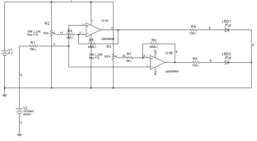

Arra gondoltam, hogy kellene valami elektronika, ami figyeli a cellák feszültéségét, és jelezne, ha túl alacsony, vagy túl magas. Azért is kezdtem el töprengeni ezen, mert a kisütő része a töltőmnek (BY255 + PC tápból dupla shottky), kegyetlen lassan meríti az akksikat. Ezért inkább csak egy terhelő ellenállást használnék, de mégis jó lenne, ha valami jelezne, ha nagyon lemerültek. Ráadásul ne kelljen 4db mulimétert beszereznem, és azon figyelnem a cellák merülését.
Keresgéltem is gugli barátunkkal, és egy ilyet dobott elém. Tökéletesen fel tudnám használni ahhoz, hogy a mélykisülést és a túltöltődést is megakadályozzam. Írja a szerző, hogy használhatok 741-es IC-t is (van is itthon 6db, már csak 2-t kellene venni hozzá), ezért fogtam magam és leszimuláltam EWB MultiSim 8-ban. Ó, örül a fejem, tökéletesen működik, akkor mondom összerakom dugaszolós próbapanelon is. Kb ugyanazokat a határfeszültségeket állítottam be a potikkal, mint a szimulátorban, annyi különbséggel, hogy 100k-s helitrimmer potikat használtam. Az akksi feszültségét is egy ilyennel határoztam meg, kb 1.2V-ra (a két határ közé), de a LED folyamatosan világít. Pedig jól állítottam be: a felső komparátor a felső határ felett kapcsolna, az alsó az alsó határ alatt. Direkt meg is cseréltem a komparátorokon a potikat, de nem működik helyesen a kapcsolás.
De akkor szimulátorban miért működött?
A tápfeszt 7805-ről kapta a gyakorlatban, és próbáltam nem feszosztóról a bemenetre kapcsolni fesz, hanem egy akksival is (szintén 1.2V körüli értékkel).
(#) mex válasza Krisz03 hozzászólására (») Jún 16, 2007 /
Szerintem a 741 nem jó választás. Nem vagyok biztos benne,hogy 5V táp elég. Ezenkivül nagy az offsetfeszültsége+nagyon érzékeny a hőfokváltozásra. Valamilyen fetes bemenetűvel próbáld,plTL071,082,084.
(#) mex válasza mex hozzászólására (») Jún 16, 2007 / 1
Még annyit:a komparátorok visszacsatolás nélkül nagyon instabilak,akár gerjedhetnek is, (ezért is világithat) a led. A kimenet és az invertáló bemenet közé kellene kötni 1-1 4,7Mohm vagy nagyobb értékű ellenállást,ez határozottá teszi az átbillenést. A hiszterézis amit bevisz a körbe elhanyagolható ilyen ellenállásérték esetén. Mindenesetre a potikat is érdemes 10k-ra cserélni.

(#) PCB válasza Krisz03 hozzászólására (») Jún 16, 2007 /
Szia !
Az EWB teljesen tökéletesen szimulál, de figyelembe kell venned, hogy az abban szereplő áramköri elemeket igaz be lehet állítani a tűrését, de ezek a tűrések nem fognak pontosan egyezni a fizikai alkatrészek tűrésével.
Ezért főleg az ilyen műveleti erősítős kapcsolásokban
kell tenni egy potit amivel magát a műv.erősítőt beállítod, vagy válogatod az alkatrészeket(ellenállásokat)
Már több kapcsolást rajzoltam és szimuláltam ebben a programban, és megépítés után pár 50- 150mV -al mértem többet, kevesebbet egy -egy ponton a gyakorlatban.

(#) PCB válasza PCB hozzászólására (») Jún 16, 2007 / 4
Szia !
Igy jónak kell lennie, én LM358-at használnék.
Annyit lehetne, bár annak vannak hátrányai, hogy
az alacsonyszintre nem teszel trimmert, hanem leosztod a magasszint feszültségéből. Akkor egy trimmerrrel állítod be a két műveletit, csak igy egymásra hatással vannak.
Gyakorlatilag jobb a kér trimmer.
(#) Krisz03 válasza PCB hozzászólására (») Jún 16, 2007 /
Na, ez egész jónak tűnik, mivel így fele annyi IC kell, mivel 1 tokban 2db komparátor is van (ráadásul a méret is csökken, mert ez is 8-as DIP tok). Lehetne itt is közösíteni a két kimenetet? Úgy mint azon a rajzon, amit én találtam. Felesleges, hogy külön LED-en jelezzen, mivel a kapcsolók állásából tudni fogom, hogy most töltés vagy kisütés zajlik.
Akkor annyira nagyon fontos a 10k-s poti? Nem lehetne mégis 100-assal? Abból van jelenleg egy fél maréknyi, de 10-es egy sincs (legalábbis helitrimmer).
Szia !
Persze lehet, ugyanúgy két 1N41xx -el.

(#) Krisz03 válasza PCB hozzászólására (») Jún 17, 2007 /
Sikerült itthon rábukkanni egy LM358-ra, és összeraktam vele a kapcsolásodat. Teljes mértékben megy vagyok elégedve, határozottan kapcsol (nem úgy mint az én próbáimnál, ahol erősödött-halványodott a LED fénye).
Találtam 10k-s potikat is, és tényleg jobb azokkal. 100k-val beállítottam a feszültséget, csatlakoztattam az IC-re, és 0.01V-ot visszaesett a fesz. 10k-nál a különbség inkább 0.001V nagyságrendűnek adódott.
Lenne még egy kérdésem: A potikkal sorbakötött 100 ill 68 Ohm mi célt szolgál? Lehetne esetleg ugyanolyan értékűt rakni mindkét helyre, vagy fontos a különbség?

(#) PCB válasza Krisz03 hozzászólására (») Jún 17, 2007 /
Szia !
Lehet egyforma is, én csak azért tettem különbséget mert próbáltam a potik beállított értékét a potik közepetáján tartani. Ha jól emlékszem
„Teljes mértékben megy vagyok elégedve”
Ez volt a cél, ezért vettem a bátorságot, hogy rajzoljak neked
