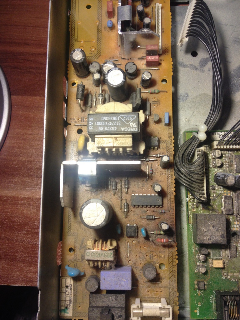

(#) cupika97 hozzászólása Szept 2, 2015 /
Sziasztok. Van előttem egy Philips dsx 6010/44d set top box. Áram alá helyezve meg se nyikkan. Szétkaptam, a tápegységgel van a gubanc. Érdemes eztet javitani? Hogyan kezdjem a hibakeresést? És nem az a hiba hogy a csati levan húzva.
(#) 20sz Jófiú válasza cupika97 hozzászólására (») Szept 2, 2015 /
A biztit mérd ki először, ha szerencséd van csak azt kell cserélni. Ha ép vagy újra megszakad akkor komolyabban bele kell nyúlni.
(#) cupika97 válasza 20sz Jófiú hozzászólására (») Szept 2, 2015 /
A bizti az jó. Mértem a feszültségeket, ingadoznak, eggyáltalán nem annyi amennyinek kéne lennie a kimeneten.
(#) kadarist válasza cupika97 hozzászólására (») Szept 2, 2015 /
Tudod, szépen sorban kicseréled a tápegység elektrolitkondenzátorait. A nagy hálózati pufferkondenzátor sarkain mekkora a feszültség?
(#) cupika97 válasza kadarist hozzászólására (») Szept 2, 2015 /
328V van rajta. A képen látszanak égési sérülések a nagy konditól jobbra.
A szekunder oldali kondikat cseréld ki. De szerintem menj át egy javítós topikba.
A nagy kondit mivel süssem ki? Izzóval, vagy elég összeértetni a két végét? Nem szeretném hogy megüssön. Az a feketeség nemlehet az oka a hibának?
A hozzászólás módosítva: Szept 2, 2015
(#) kadarist válasza cupika97 hozzászólására (») Szept 2, 2015 / 1
A feketeség a melegedéstől van. De ha a táp kimenetén van feszültség, akkor az a rész jó. Izzólámpa jó lesz a kisütéshez és fogj neki a kondicseréknek!
A táp kimenetén nincsen feszültség. Vagyis néha van, néha nincs, ugrál össze vissza.
Ha néha van, akkor van. Hogy állsz a kondicserékkel?
Sajnos nincs itthon mindenfajta, jelenleg keresek bontott lapokban. Ugye a volt az lehet több, de kevesebb nem, a farad pedig ugyan annyinak kell lennie.
A feszültségtűrés lehet több és a kapacitással pedig felfelé mehetsz nagyjából egyharmad kapacitással.
El sem hiszem, de működik. Nagyon szépen köszönöm.
