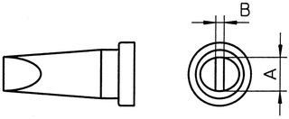

(#) TMexy hozzászólása Dec 30, 2009 /
Ha pákahegyet javasoltok, akkor lehet érdemes lenne fényképpel illusztrálni.
Pl: gull-wing, chisel/véső, kés, ...
(#) Saggitarius válasza TMexy hozzászólására (») Dec 30, 2009 /
Ha huek maradunk a cimadashoz, akkor metcal es erre valo spec hegy (lasd kepen)
(#) joetaylor válasza Saggitarius hozzászólására (») Dec 31, 2009 /
Van a Weller LT sorozatnak is ilyen, bár nem valami jó használni. Én ezt a fajta pákahegyet csak oktatási célra használom, meg néha nagy BGA területek ónmentesítésére. Nekem három méretben van, de valahogy nem áll a kezemre. De legalább drága volt (80 euró darabja). A sima Weller LT hegyek olcsók kábé 3 euró darabja. A gull-wing az 6,85 és szerintem ez az egyetlen a szériából ami tönkremegy néha 200 óra használat után. A többi majdnem elpusztíthatatlan*.
*: maximum 380 fokos használat mellett.
(#) TMexy válasza joetaylor hozzászólására (») Dec 31, 2009 /
A képekkel megvilágosodtam. Köszi!
Ez a chisel/véső tényleg használható. Kétfajta márkájú pákánál is találkoztam vele, tényleg jó.
Gull-wing: ááá. Kanalas páka néven ismert. Erről már hallottam jót is, rosszat is. Én csak rövid ideig próbálgattam, de jónak tünt. Majd ha lesz időm, akkor még tesztelgetem.
Knife/kés: ezzel még (szerintem) nem találkoztam. De lehet, hogy majd egy ilyet is beszerzek tesztelgetni.
"*: maximum 380 fokos használat mellett."
380°C fölött drasztikusan lecsökken a pákahegy élettartama?
Csak mert elvileg 450°C-ot tud a páka. Gondoltam akkor a hegy is bírja.
Kanalas páka: de nem olyan az alakja?
(És aki látott már ilyen hegyet, az rögtön tudja, hogy melyikre gondol a másik ember, ha ezt mondja neki.)

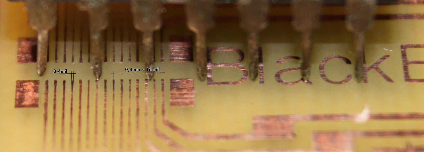

(#) pici hozzászólása Jan 9, 2010 / 1
Új nyákkészítési technikát próbáltam ki.
Eddig 600DPI-s nyomtatóval lézereztem és vasaltam.
A vasalással voltak kisebb gondok, néha a vasaló éle jobban szétnyomta a festéket. Így 10 mil vastagság/szigetelő alá nem nagyon mentem.
Most egy laminálóval próbáltam meg a lézerfestéket felvinni a rézrétegre.
Hiába szereztem be állítható, jól fűtő laminálót, a hőmérséklet kevés a szilikon hengereken.
Többszőri átküldés után is.
De mivel nem akartam veszni hagyni a próbacuccot, így hőlégfúvóval rásegítettem a melegítésre (előmelegítettem, amikor ment be...)
Az eredmény nagyon szép lett, jól tapadó és egyenletes festékréteg.
(a legvékonyabb vezető vékonyabb 0,08 mm-nél)

(#) pici válasza pici hozzászólására (») Jan 10, 2010 /
A félreértések elkerülése érdekében a mil az nem mm (miliméter)
1 mm = 40 mil
A legvékonyabb vonal a képen kevesebb mint 0,08 mm!
