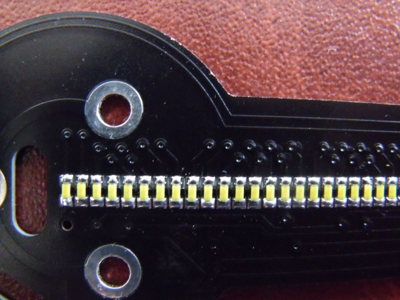

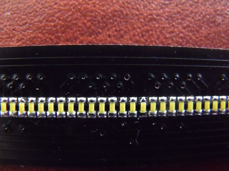

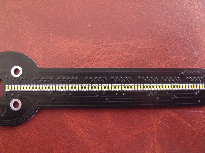

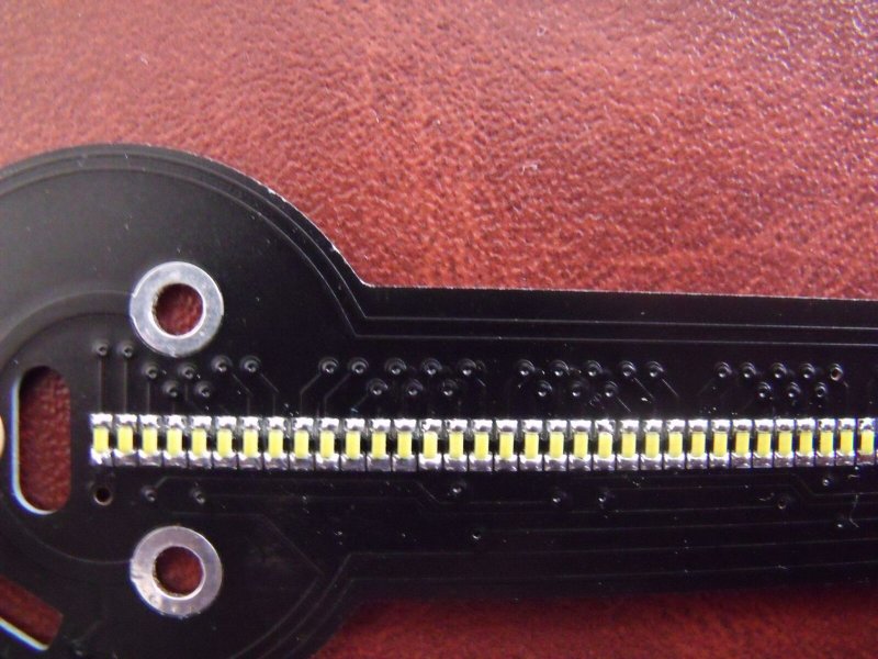

Közben egy általam tervezett nyákon (propeller óra) beültettem pasztával 64 darab 0603 méretű ledet (1,6x0,8mm) melyeknek csak alul van forrasztópad.. A makró szándékosan úgy lett tervezve,hogy az 0805 méretű led is beleférjen ezért nekimentem a beforrasztás után még egy kicsit vékony hegyes pákával tettem mellé kis ónt mivel erős centrifugális erőnek van kitéve.. Az összes led működik nem okozott bent semmi kárt a hőlégfúvó 370 fokon 120 fokosan alámelegítettem egy vasalóval

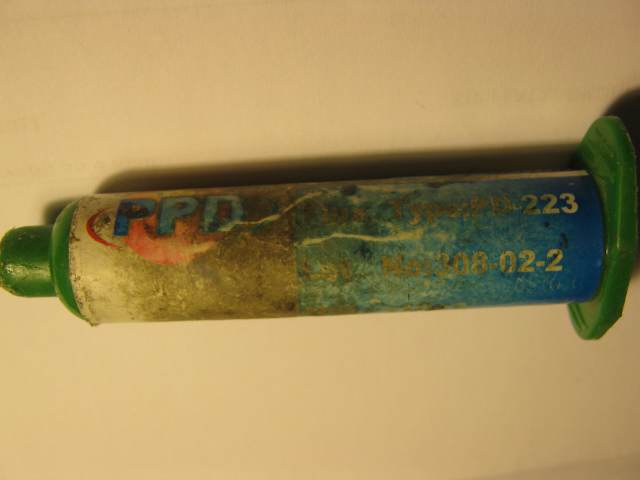

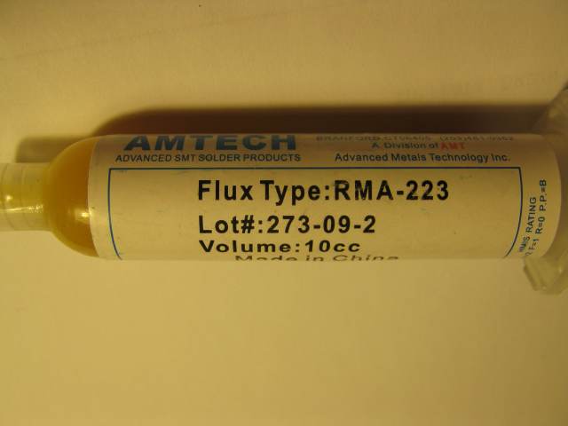

Az ólommentes forrasztóanyag tényleg rossz, vagyis nehéz vele dolgozni. A flux az pedig nálam ugy van, hogy vettem amtech-et, ami jó volt, de most az amtech amit kaptam az ugyan szinre meg csomagolásra hasonlo, de semmire nem jó. Igaz irja is rajta hogy kinai, csatoltam is egy képet. Nem attól a cégtől van akinek az oldala fenebb be van linkelve, de ahonnan én kértem ott is amerikai volt lefotózva.
Csatoltam még egy képet PPD-ről én ezt használom évek óta, nem olyan jo mint az AMTECH, de ha az nincs ezzel is lehet dolgozni. 350-380C még nem füstöl és nem is habosodik.

Az egyik ismeretlen, a másik(amtech) pedig nem az, amit én linkeltem. Az NC-559-TF !

Igen. Watt igazad van, nem az az amtech csak ahol én vettem ugyanaz volt a fotón is a leirásban is NC-559-TF.
Ismerem azt az amtech-et amit te linkeltél, NAGYON Jó én is használtam. De ha nincs, én tudom ajánlani bátran a PPD-t.

Teljesen igazad van. Az amtechből is a az adott tipus és a ppd-bol is a PD-223 az ami jó és még biztosan létezik ezer féle más gyártóktól ami jó és kb. kétszer annyi ami nem. Amugy mindkettő bga-hoz is tokéletes, nem csak smd-hez
