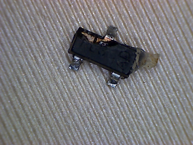

(#) Lordgubanyi hozzászólása Júl 10, 2018 /
Hello mindenkinek!
Segítségeteket szeretném kérni egy smd tipusának meghatározásában. A szóban forgó alkatrész egy univerzális központizár távirányítóján található, sajnos mint utóbb kiderült fordítva lett berakva az elem, ami maradandó nyomot hagyott az áramkörben...és akkor a képek:
Sikerült egy jól irányzott makroval az első két karaktert lebuktatni, de nem tudom mi lehet ez, npn tranzisztor? Vagy nem?
Előre is köszönöm!
képek
(#) eyess válasza Lordgubanyi hozzászólására (») Júl 10, 2018 /
Tessék parancsolj remélem erről már tudni fogod.
