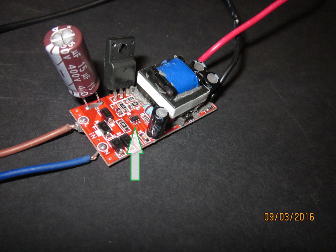

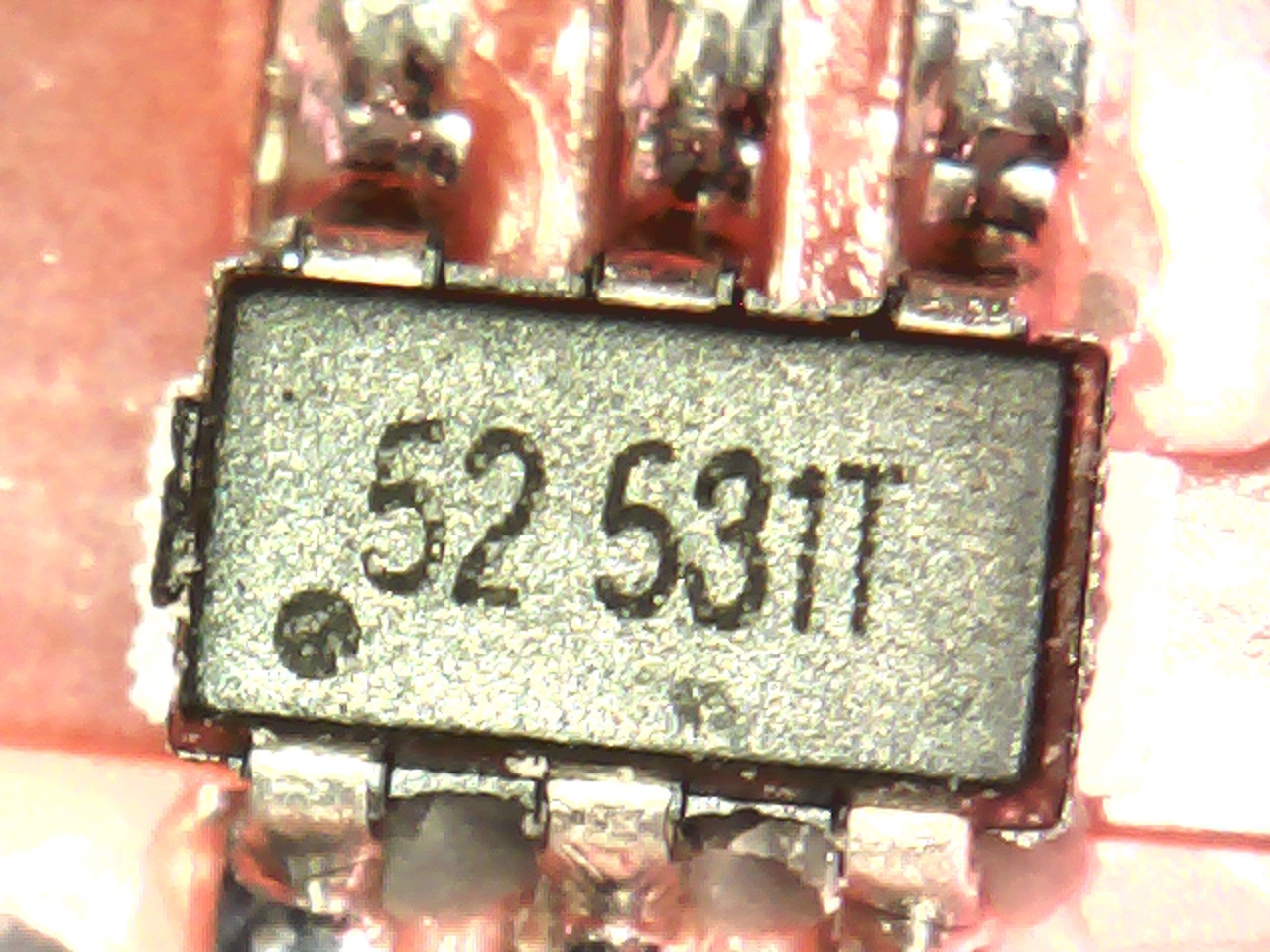

A képen látható IC-nek keresném a kiváltó típusát, vagy az adatlapját. Fél óra alatt sem találtam semmit róla a Google keresővel. Ez egy LED meghajtóban lévő áramgenerátorban van. (Ube=230VAC, Iki=900mA)

Szia! Ez egyértelműen az 531T típusú IC-nek egy variánsa. Meg kéne fogalmazni angolul egy párt sort erre az e-mailre és érdeklődni, hogy segítsenek beazonosítani ez melyik IC pontosan az 531T variánsokból. Segítenek a beazonosításban a kínai gyártó: Jotrin Electronics Limited aminek a címe: sales@jotrin.com
Mellékeld a képet! eBay-on még meg is küldik neked linkkel, és berendeled fillérekért ha még van raktáron Kínában. Üdv!

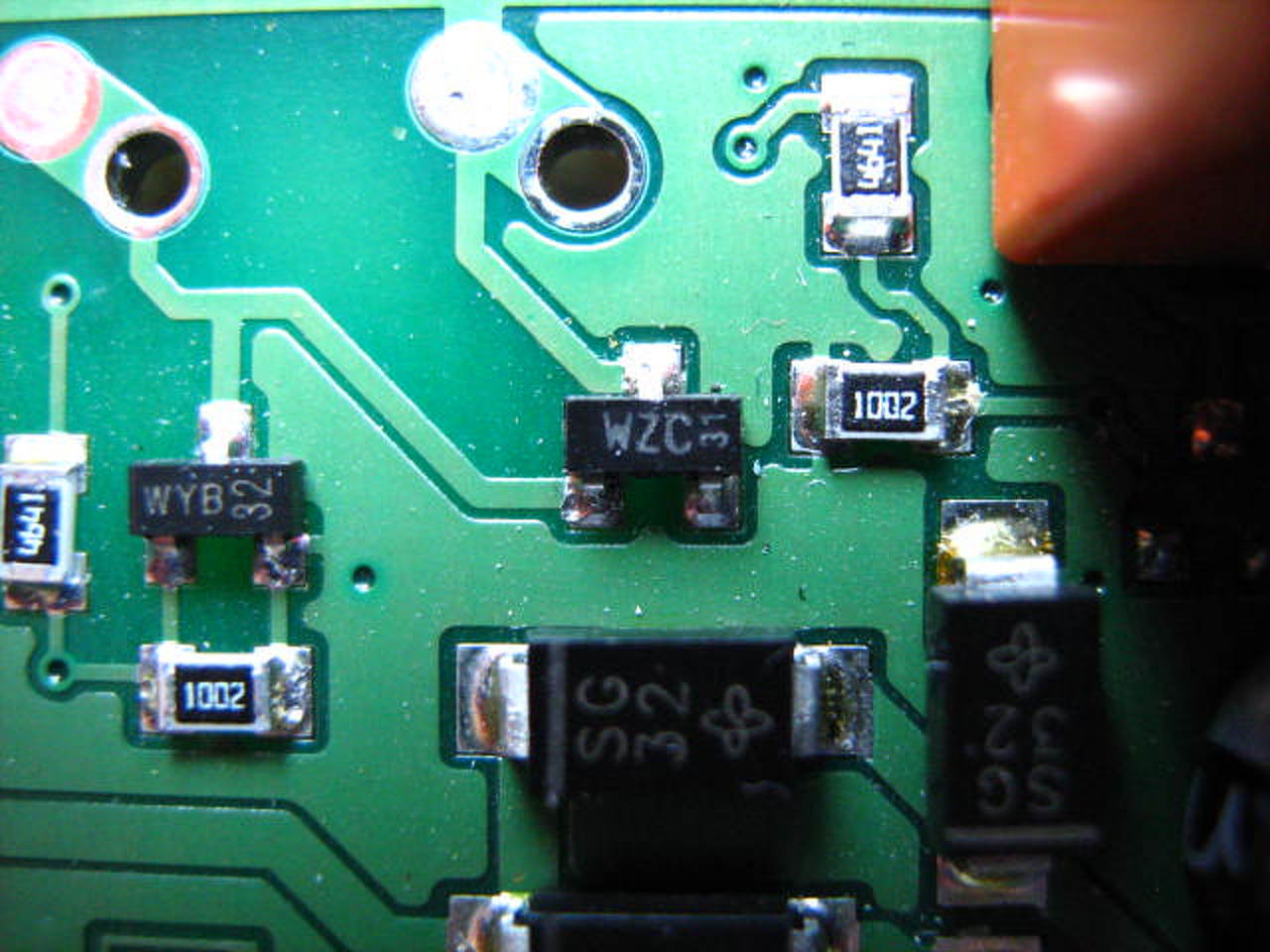

Kicsit gondban vagyok három(a képen csak kettő) SMD félvezető beazonosításával. Van egy WZC 31-es diódám. Van egy WZC 35-es diódám. Van egy WYB 32-es tranzisztorom. A két dióda között csak a számozásban van eltérés. Mindenki SOT23-as kabátban van. A tud valaki valamilyen információval szolgálni, vagy adatlap elérést linkelni, azt megköszönöm.

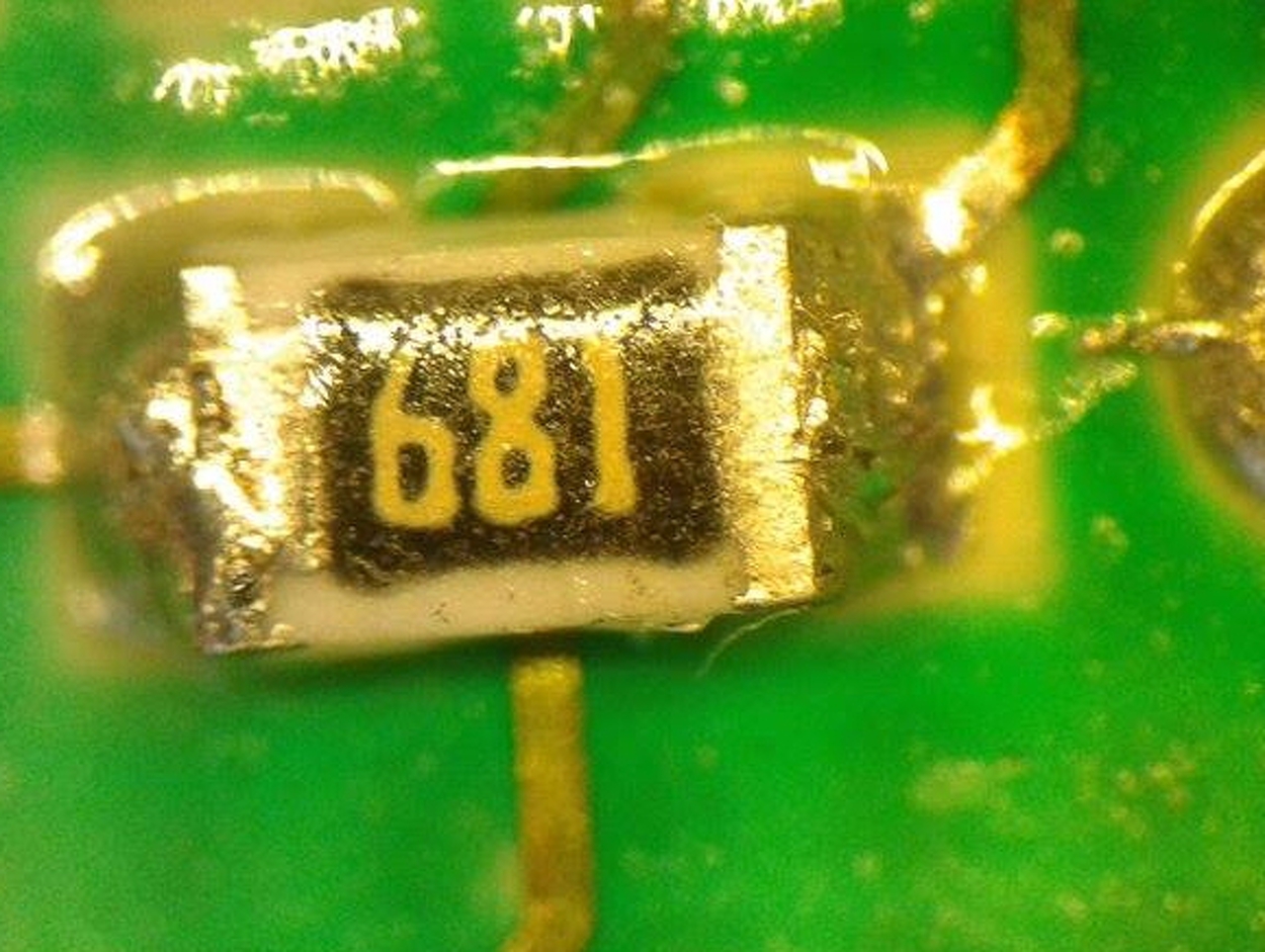

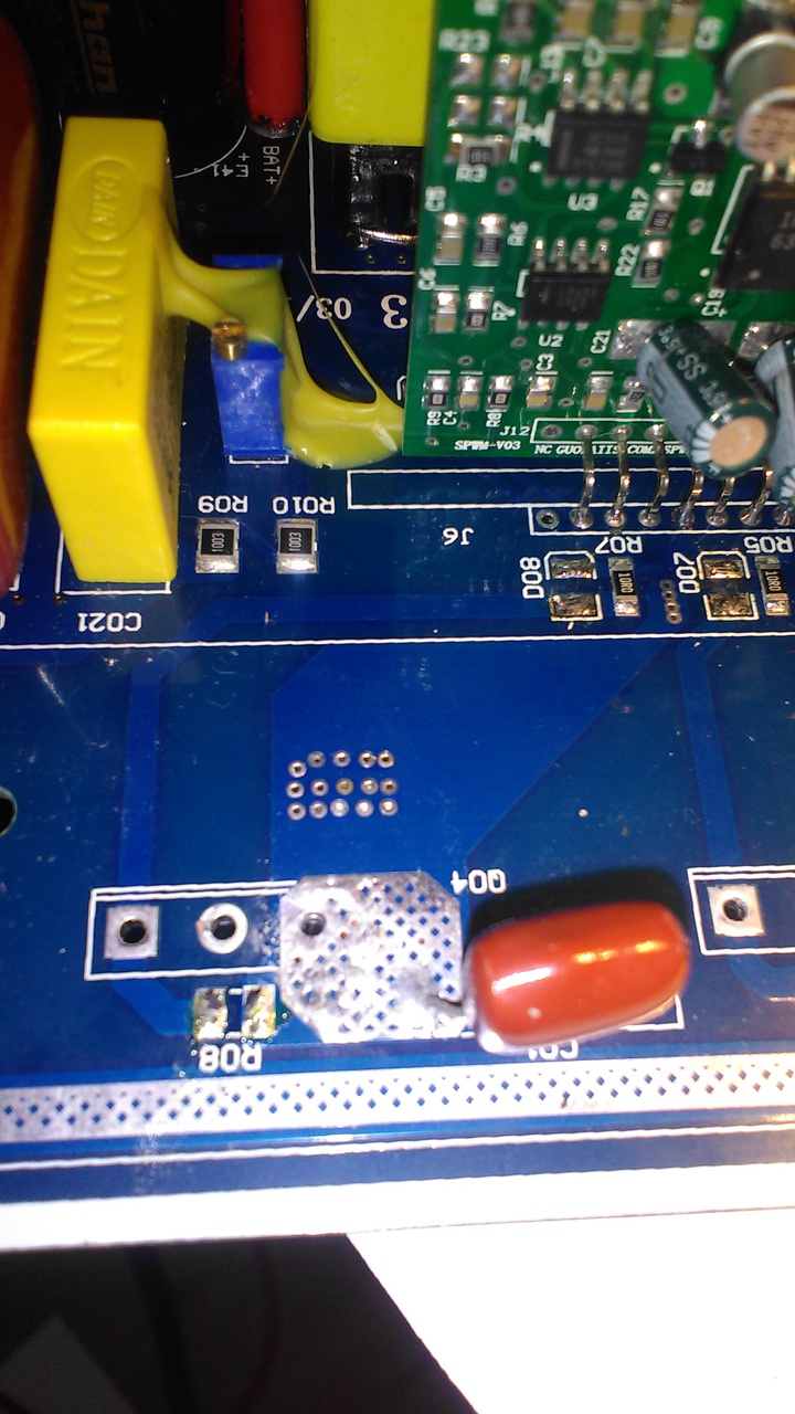

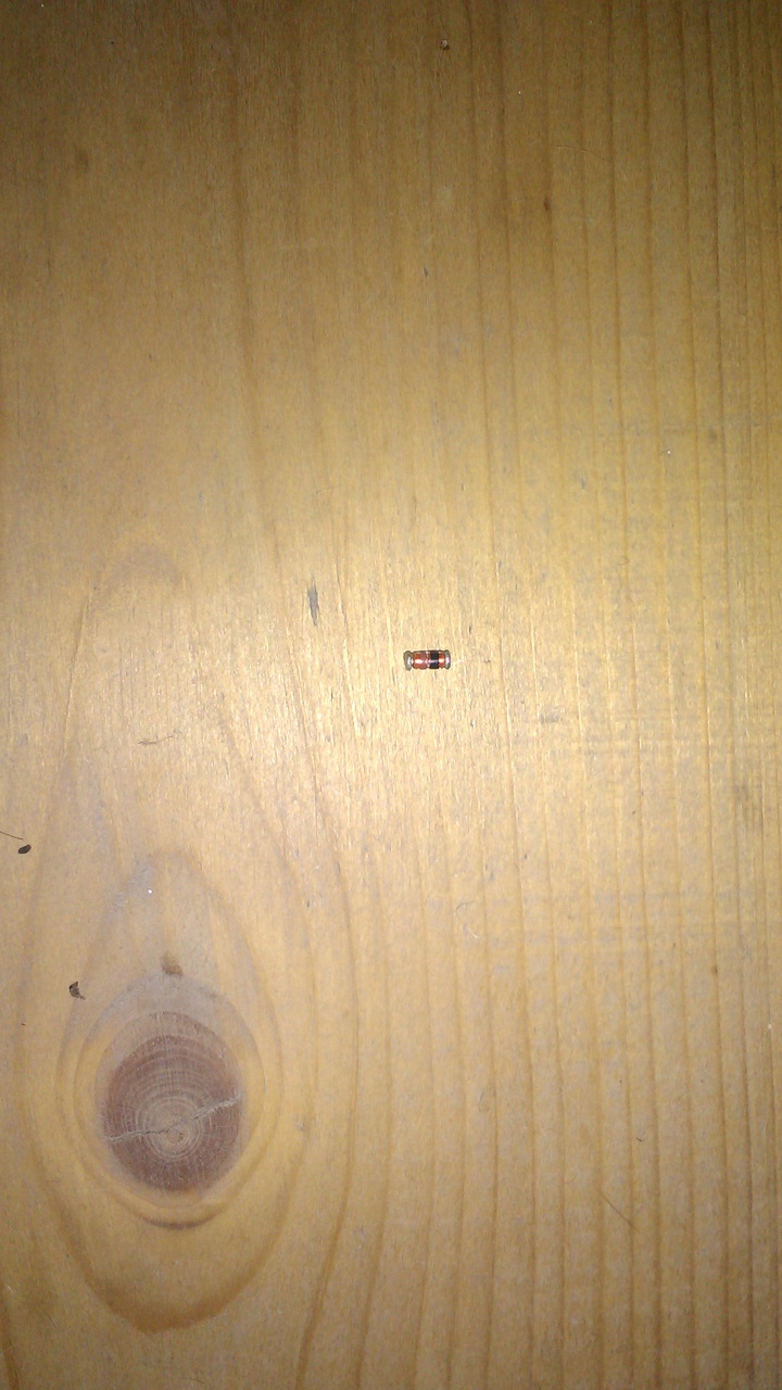

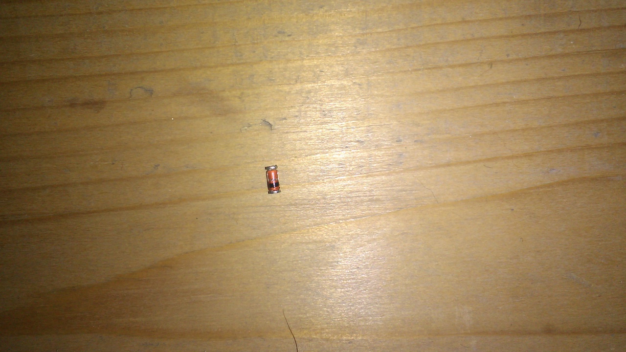

Sziasztok! Egy invertert javítanák. Milyen értékű dioda lehet az 1-s képen? A 2-s képen a DO8 helyre való. 10ohm-s ellenállásal párhuzamosan van és innen az (IGBT) G-t lábra csatlakozik. A G-t és az E-r láb között RO8 helyen 5,1kohm ellenállás van. A 3-s képen milyen értékű dioda lehet? Vannak az 1-s képen lévő diodáim is csak a típusát nem tudom megállapítani.
És abból az egy szál fekete csíkból kellene megmondani?
Ha tippelni is lehet: 4148.
ÖÖÖ igen csak elég tág a tipus választék
Szia, A G -re 15-18V körüli Zenert szoktunk akasztani, hogy az esetleges impulzusokat/tüskéket megfogja. Van Inverter-es Hegesztő Inv... jav.. topic is, a többi kérdésed ott tedd fel, szívesen segítünk.
Rendben és köszi az infot.

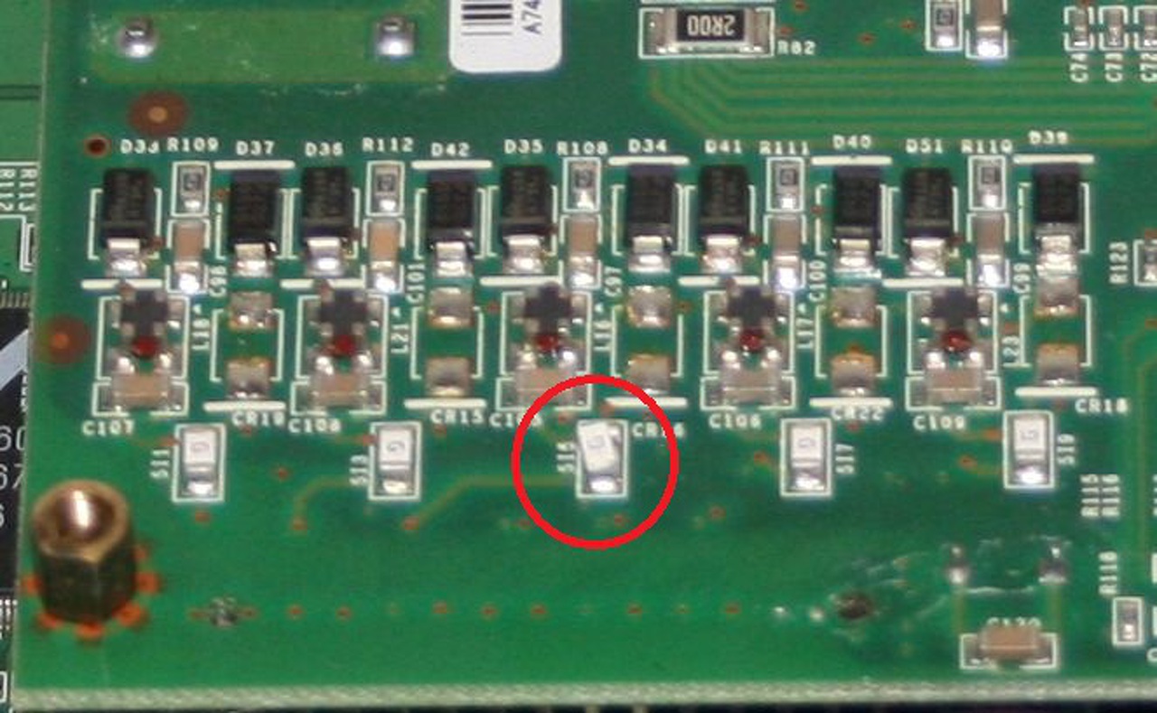

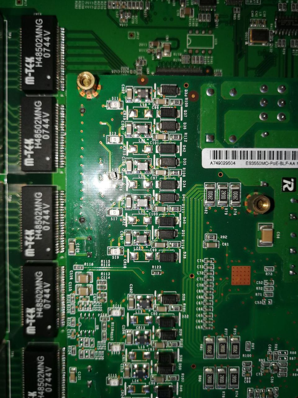

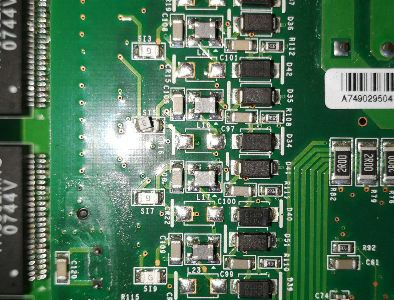

Kérlek titeket, segítsetek az alábbi képen látható alkatrész beazonosításában. Fáradozásotokat előre is köszönöm! A hozzászólás módosítva: Júl 20, 2017
Szerintem az egy LED csak csunyán lett beforrasztva.
Kicsit távolabbról fotózd, mert nem bír fókuszálni a gép! Vagy nagyítón keresztül. PCB-vel szemben. Hogy az összeköttetések látszódjanak! Na meg a környezet hogy mihez kapcsolódik.
Amúgy egy tipp: túlfeszvédő (varisztor). Ha ellenállást mérnél rajtuk, az is segíthetne. Akár kivéve is. A hozzászólás módosítva: Júl 20, 2017
Hello! Elfelejtetted leírni, hogy ez pontosan milyen készülék része (típusszám)...
Szia,
Ez egy 24 portos linksys switch. Mellékelek róla jobb minőségű képet. Köszi, farkincza A hozzászólás módosítva: Júl 21, 2017
Hello! Ha a másik oldala zöld színű lenne... Bővebben: Link
