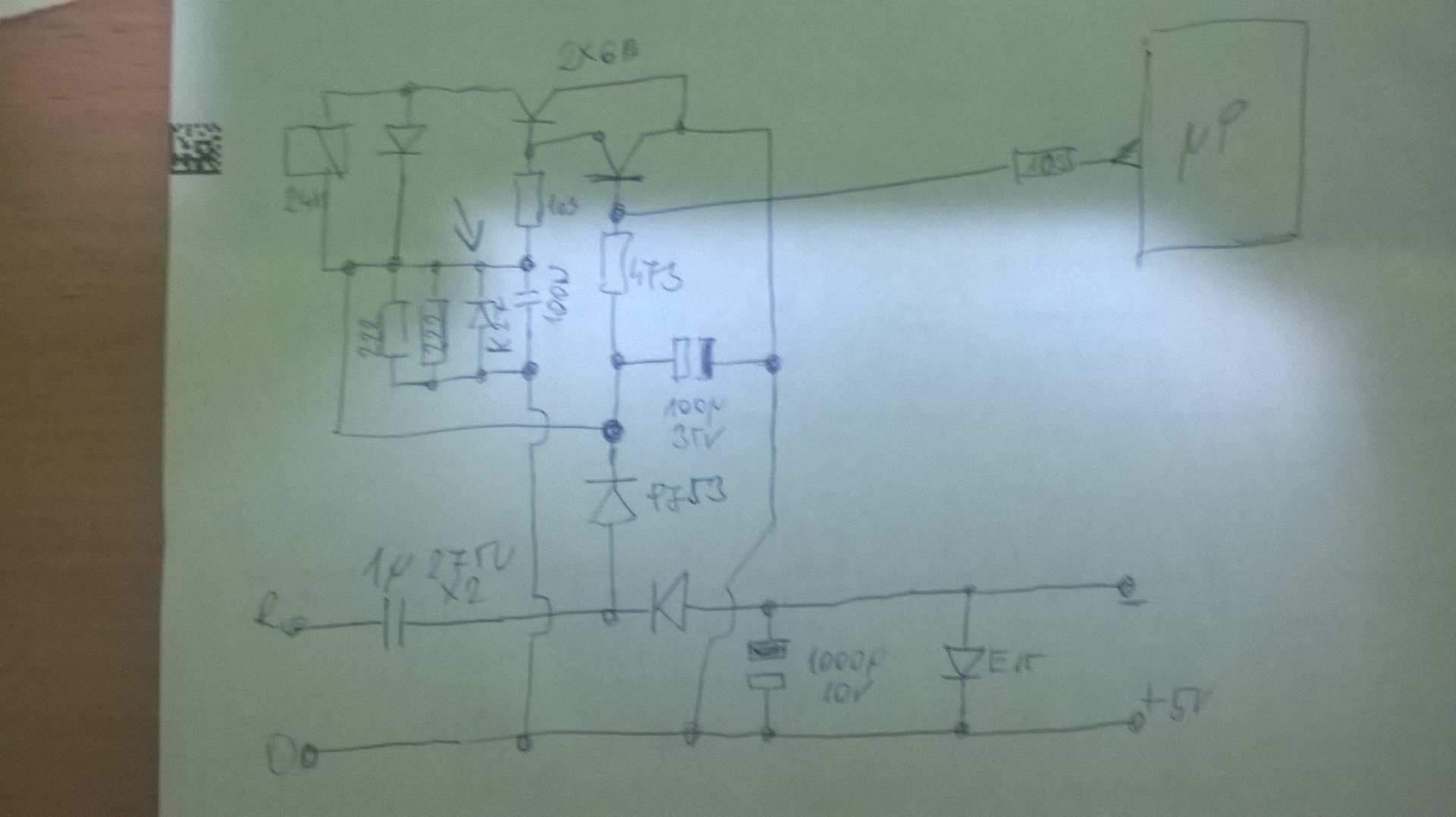

(#) szepi003 hozzászólása Dec 14, 2018 /
Sziasztok Egy candy mosogatógép elektronikájában van ez az alkatrész dióda kinézetű felirat K27 a táp részébe 24v relé tápellátásába van
(#) szepi003 válasza szepi003 hozzászólására (») Dec 15, 2018 /
Sziasztok Visszarajzoltam a táp részt a jelölt alkatrész értékét keresem ,dióda felirat k27 valószínű zener dióda ami 24 vagy 27 v os lehet.
(#) Chipmunk1960 válasza szepi003 hozzászólására (») Dec 15, 2018 /
Szia, A K2 valóban Zener, csak 2,7V -os. Tudnál jobb képet feltenni róla?
(#) Chipmunk1960 hozzászólása Dec 15, 2018 /
Amit én látok az 3R 87A. Átböngészve a kapcsolást, 24V -os zener lesz. Mindenesetre elég gagyi megoldás.

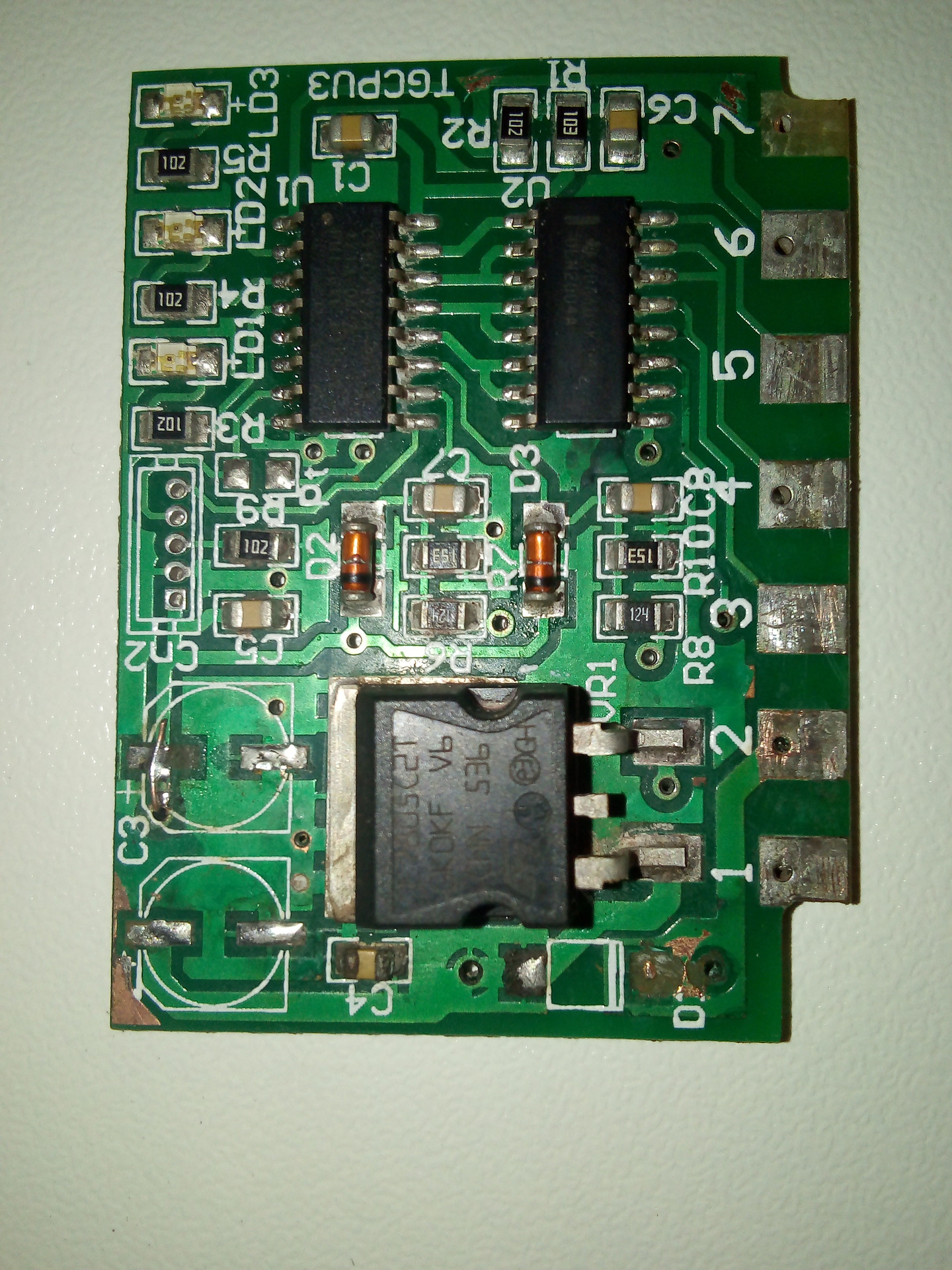

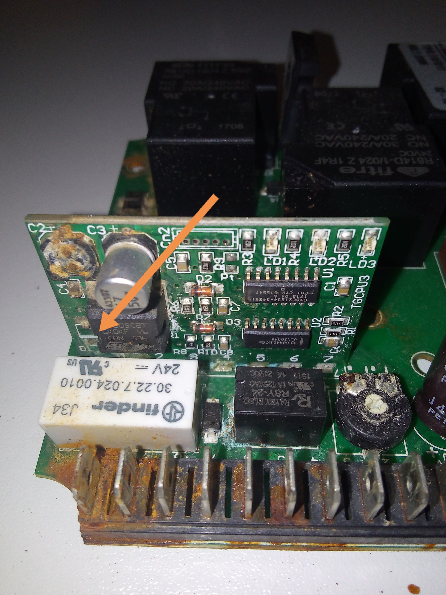

(#) Junkie hozzászólása Márc 22, 2019 /
Sziasztok, valaki tudna segíteni? Van egy 607 ZHW jelzésű dioda ami lerepűlt egy panelrol, valaki találkozott már ilyen jelöléssel? Google nem ad semmit, vajon mire cserélhetném?
A hozzászólás módosítva: Márc 22, 2019
(#) ferci válasza Junkie hozzászólására (») Márc 22, 2019 /
Mi az, hogy lerepült? Honnan tudod, hogy dióda? Mérted?
Ha csak "drót", akkor az áramkörbeni helyéből állapítottad meg?
Ha tényleg dióda funkciójú, könnyen találsz helyette másikat, ha nagyjából ismered az áramkör működését.
Csak azért kérdem, mert van ugyanilyen formában smd tantál elkó is.
(#) Junkie válasza ferci hozzászólására (») Márc 22, 2019 /
Szia, nos ez egy szalagfűrész vezérlése hentesnél, csontok stb darabolására, szerencsésen úgy mosták el a gépet hogy telenyomták vízzel, az meg mondanom se kell rendberakta.. Igazából csak ránézésre gondolom hogy dióda, mérni nem tudtam annyira visszaégtek a lábai, esetleg megprobállom megkaparni hátha hozzáférek úgy, de amúgy ledobott egy elektrolyt kondit is, csatolok egy fotót bejelőltem a 'dióda' helyét, egy 7805 mellett van. Viszont minden más hasonló smd M7 ezen az egyen kivűl ami ugye 1n4007 ezért is gyanús ha sima dióda lenne akkor gondolom ide is M7 et tettek volna..
(#) ferci válasza Junkie hozzászólására (») Márc 23, 2019 /
Abból a képből a pozíciószámot lehet megállapítani? Mintha D1 lenne? Legalább "szemből" fotózd.
Ha a 7805-öt nézzük, lehet egy kisfesz dióda, de elmegy ott is az M7 vagy egy schottky.
Az látszik, hogy a relén lévő dióda (?) a helyén van.
(#) Junkie válasza ferci hozzászólására (») Márc 23, 2019 /
Bocsi az a fotó még azelött készült hogy ide írtam és hirtelen az volt csak amit elkűldjek, de itt egy jobb fotó, igen D1 jelölés van, és 7805 bemeneti lábára megy, szóval lehet hogy egy sima dióda is megteszi, gondolom ott olyan túl nagy szerepe nincs.
Az egészben az a furcsa, hogy az ábra szerint az anódja megy a bemenetre, akkor pedig lehet egy soros zener is. Próbáld megkeresni, a katódja hová megy még a 2-es kivezetésen kívül.
12 voltos zenerként találtam rá adatot: SMAZ12
A hozzászólás módosítva: Márc 23, 2019
Mielőtt beteszel egy újat, ellenőrizd le a 7805-öt, megmaradt-e jónak: +5 volt a bemenetére, feszmérés a kimenetén és növeld a bemeneti feszültséget 8-10 voltig, beáll-e a stabil 5 volt a kimenetén.
