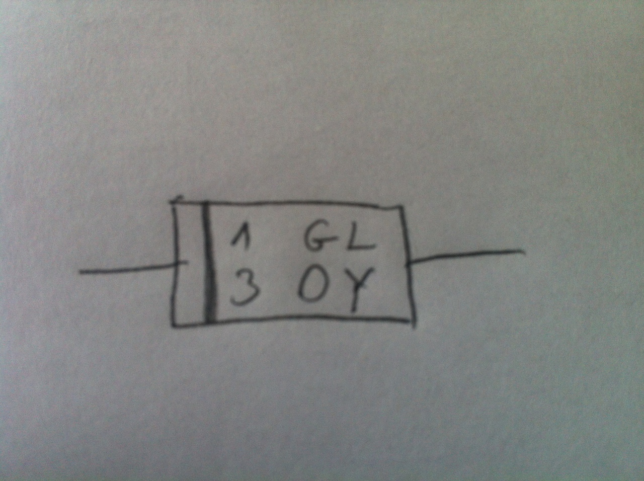

(#) spyder9 hozzászólása Jan 18, 2015 /
Üdvözlöm a fórumozókat!
Segítséget szeretnék kérni.
Meg kellene állapítanom két smd alkatrészről,hogy micsodák,de nem találtam sehol sem infót róluk.
Hozzáteszem,hogy mechanikai műszerész vagyok,nincs túl sok közöm a mai mikroelektronikához,de tanultam vagy 22-23 éve valamicskét,igaz akkor még nem nagyon voltak ilyen smd dolgok ha jól emlékszem.
Az egyik egy 3 lábú(gondolom tranzisztor?),másik talán dioda?...de mindkettőt lerajzoltam,ide be is illesztem a képet róla.

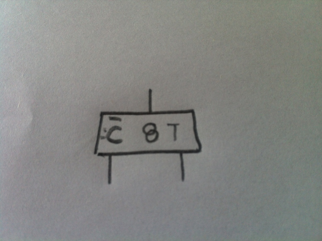

A másik :
