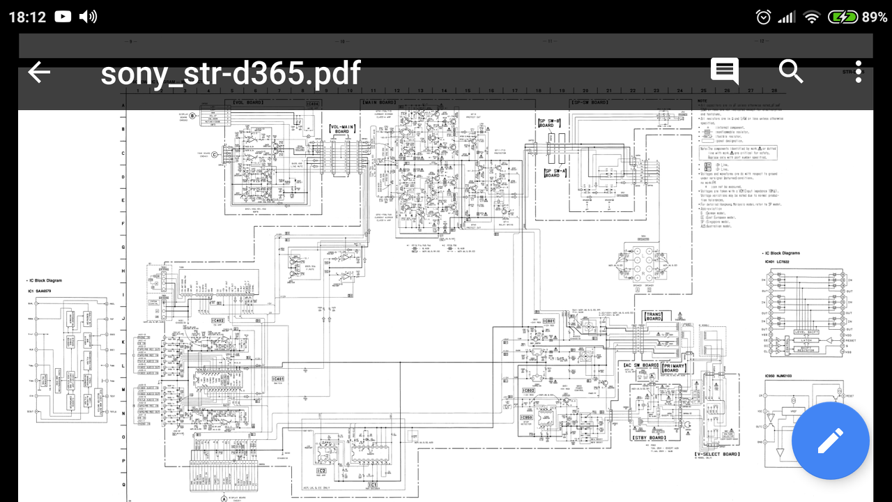

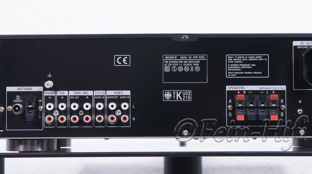

Van egy Sony STR D365 receiverem, ehhez szeretnek csatlakoztatni egy szinten Sony equalizert (meg nincs nalam).
Az erositon nincs monitor in-out, van viszont Tape in-out es Video in-out paros is.
A kerdesem az, hogy tudom megoldani, hogy az EQ az osszes jelforrast szabalyozza?

(#) pucuka válasza Trianta hozzászólására (») Szept 23, 2018 / 1
A Tape in- out egyszerre nem működik. Vagy egyik, vagy másik, a bemenetválasztó állásától függően.

(#) Trianta válasza kiszebra hozzászólására (») Szept 23, 2018 /
Tudsz segiteni, hogy pontosan hova kellene beiktatnom?
Ha jol sejtem, a C422 es a C472 elott vagy mogott kellene atvagnom a vezetosavot es oda kellene bekotni az RCA csatikat.
Pdf-ben van kapcs.rajzom, de azt nem tudom ide feltenni.

Nem tudom, hogy az IC401 jelvalaszto utan mar ott van e a Tuner vonal is, mert ha igen, akkor nem is kell vagni, mert a nyakrajzon latok atkotest, igy eleg lenne csak az kivenni es a helyere btkotni az rca ajzat vezetekeit.

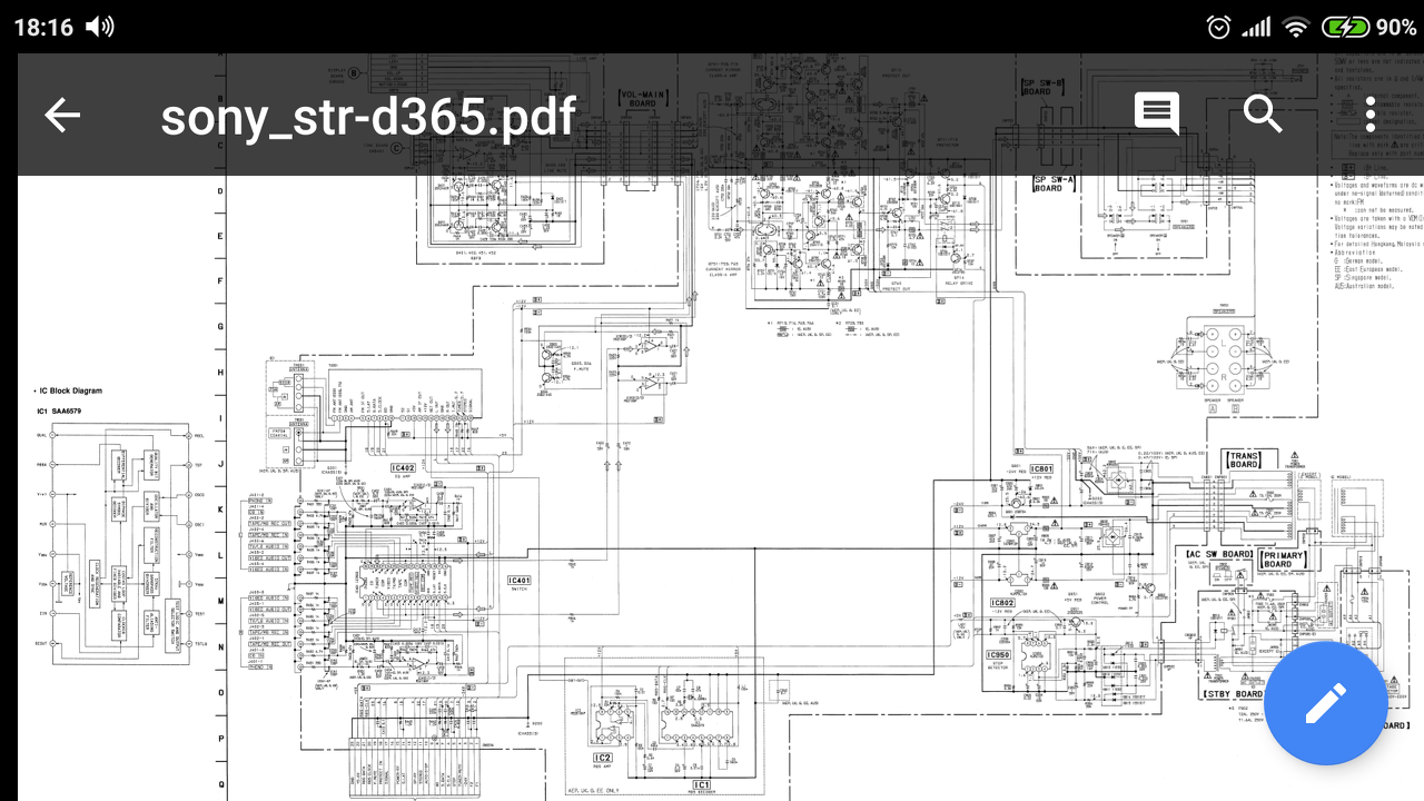

(#) Trianta válasza pucuka hozzászólására (») Szept 24, 2018 /
Zölddel jelöltem a megszakítás helyét.
A nyákon az IC401 kimenetén mindkét oldalöon (L és R) van egy-egy átkötés az R365 és R366 előtt, így nem is kellene vezetősávot vágni, csak kivenni az átkötéseket és bekötni a csatlakozókat.
A kérdés, megfelelő lesz e a jel az EQ-nak & Receivernek, ha oda beteszek 2 IN és 2 OUT csatlakozót illetve hogy kell e ellenállás és kondi a csatikhoz, ha igen, mekkorák?

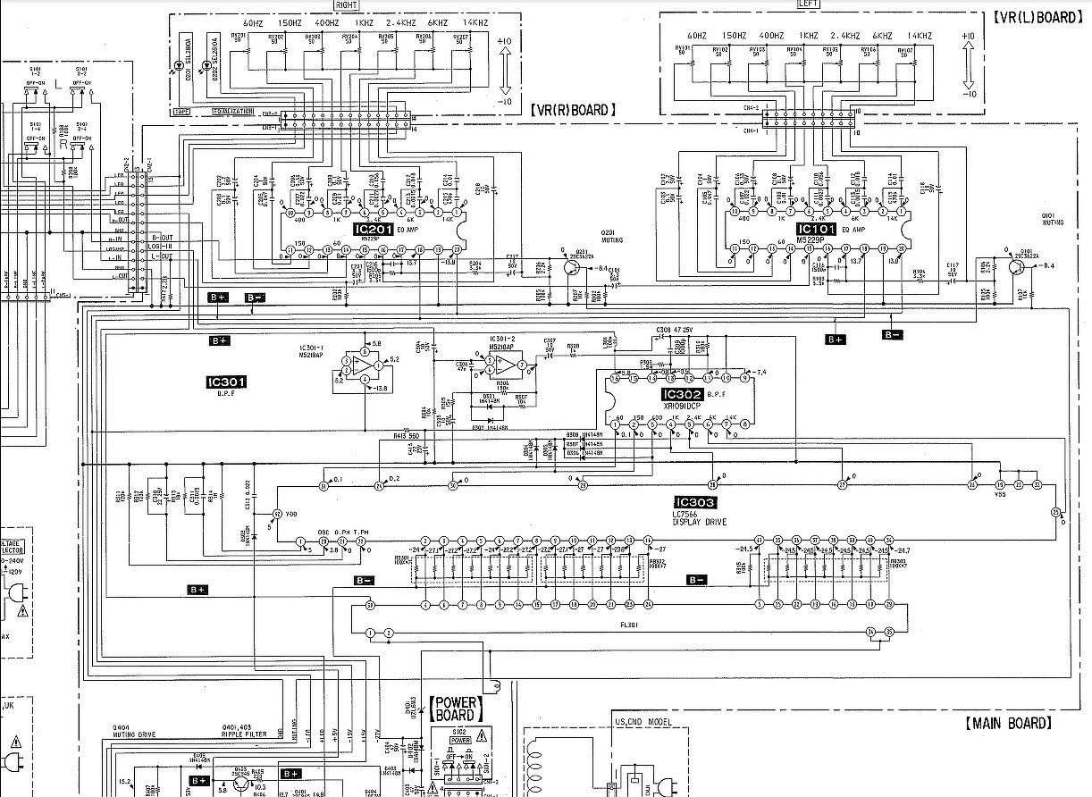

(#) Trianta válasza Inhouse hozzászólására (») Szept 25, 2018 /
Beillesztem az EQ bemeneti részét.
(#) Inhouse válasza Trianta hozzászólására (») Szept 25, 2018 /
Ez a kép kevés, talán egy fél C50x látszik a R-out oldalon. Valahol jobbrább van amit keresni kell...

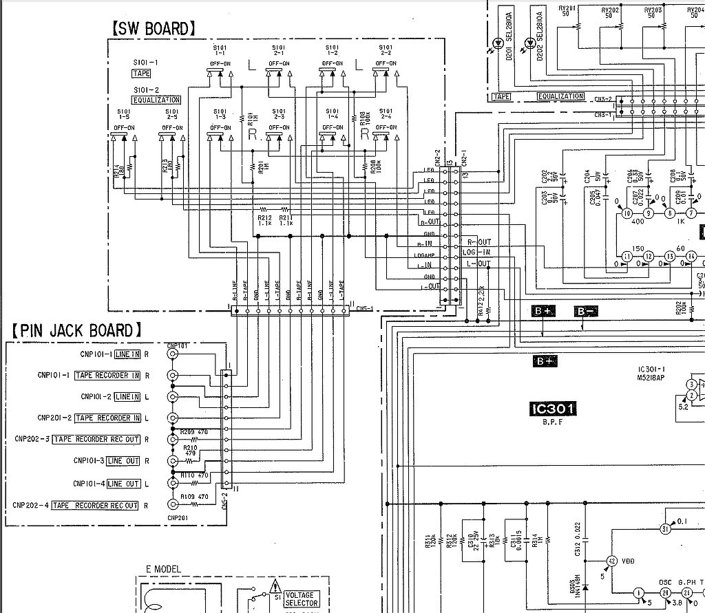

Beteszem azt a képrészt is illetve a csatoltam a pdf-et is.
A hozzászólás módosítva: Szept 25, 2018
(#) Trianta válasza Trianta hozzászólására (») Szept 25, 2018 /
Az EQ Line In szálán a keverő IC 15. lába előtt van egy 3,3 mikrós kondi, a kimeneti részen az RCA csatinál van egy 470 ohmos ellenállás, kondi nincs.
Az erősítőben a bemenetválszó IC kimenetén van egy 1 K-s ellenállás és egy 1 mikrós kondi. Az az 1 K-s ellenállás elé kötném az EQ-t.
Kell valahova kondit tennem?
Van az EQ-ban a ki és a bemeneten is kondi, csak van még pár alkatrész közte is...szerintem megpróbálhatod. Lehet ott ezen kívül más baj is, illesztetlenség, földhurok, brumm...

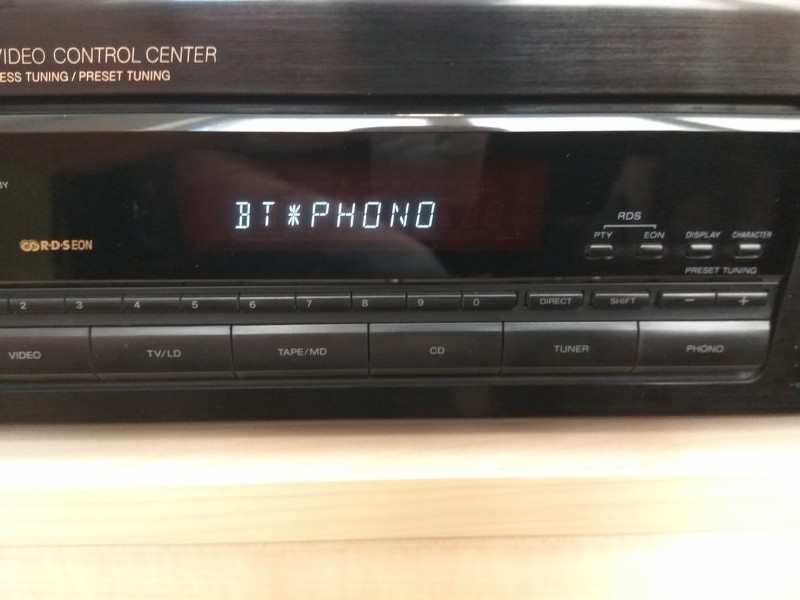

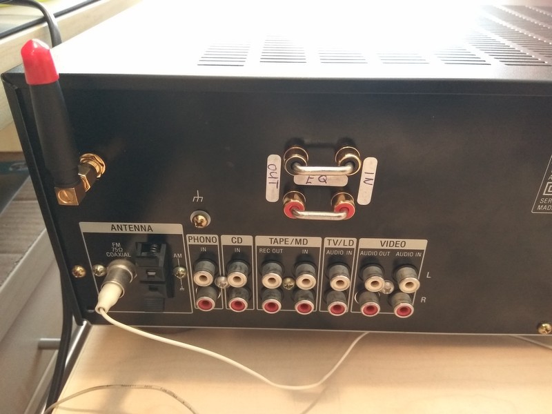

(#) Trianta hozzászólása Szept 28, 2018 /
Köszönöm mindenkinek a segítséget!
Megcsináltam a módosítást és beépítettem egy Bluetooth audió egységet is a Phono erősítő után.
Szépen, zaj mentesen működik minden.

(#) Trianta hozzászólása Szept 28, 2018 / 1
Szerelhető RCA aljzatokat tettem fel és a BT antennát is kitettem a hátlapra.
A BT-nak az 5V tápot a panelről vettem le.
A BT kimenetét a Phono előerősítő kimenetére kötöttem, onnan megy közvetlen a forrásválasztó IC-be.

(#) kiszebra válasza Trianta hozzászólására (») Szept 28, 2018 /
Szép! Még annyit, hogy milyen BT vevőt építettél be? Engem is érdekel.
(#) Trianta válasza kiszebra hozzászólására (») Szept 28, 2018 / 1
Pár hónapja rendeltem Ebay-ről. Nagyon jól szól.
Bővebben: SANWU AUDIO
