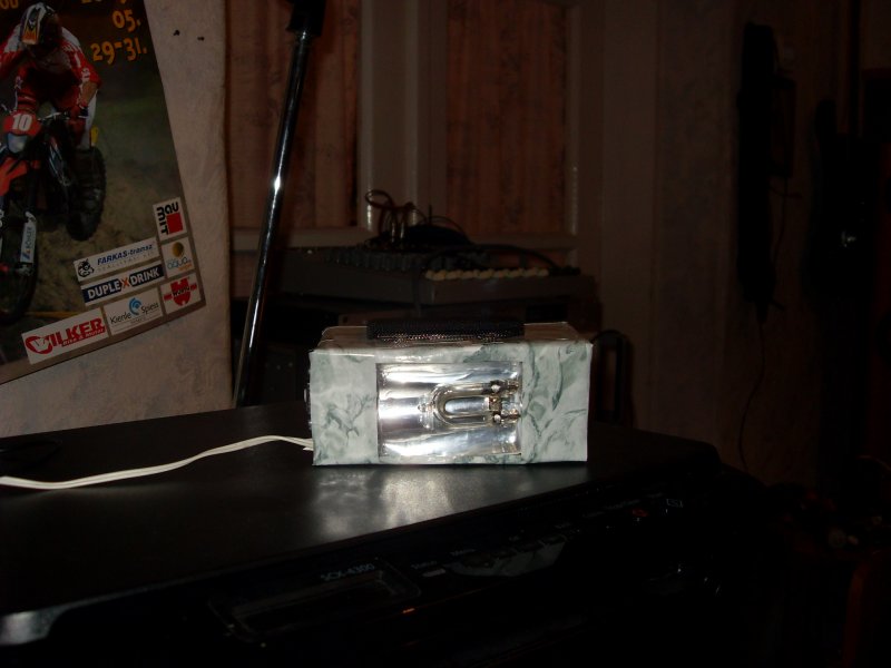

Ide még nem is töltöttem fel, akik figyelik a "ki mit készített topicot, az már találkozhatott vele. Szépen bevontam, így van egy kis party feelingje
Ebből 3 db-ot készítettem. A vékony fehér kábeltől ne ijedjetek meg, nem a tápot kapja rajta, az a fénypultba csatlakozik és azon kapja a gyújtó impulzust. Úgy oldotta meg, hogy kettő kézi vezérlés, és egy pedig hang vezérelten megy, de nem mélyre kalibráltam, hanem inkább közép, magas frekvenciákra gyújt, így jobb az összhatás. Egyébként a másik kettő, ami kézi vezérlésű, arra lesz még pár elektronika, ilyesmik: felváltva villognak, 2-2 villannak stb... Egyébként a hang vezérelt az sima vonalszintű (alacsony szintű) bemenetről megy, és egy beépített 20 wattos erősítő állítja elő a kívánt jelerősséget. A tetején látható, egy kis hűtés, és az esetleges biztosítékcsere is ott történik. 1 ampereseket vitte, most 2 ampereset tettem bele. Hátha valaki kedvet kap hozzá ![]() Egyébként IFK120 az áldozat. A gyújtótrafók saját gyártmány, a gyújtás is kicsit fel van turbózva, 250nF körül süt ki a trafón, és azt is majdnem teljes töltöttség mellett. Egy glimm már hamarabb kinyit.

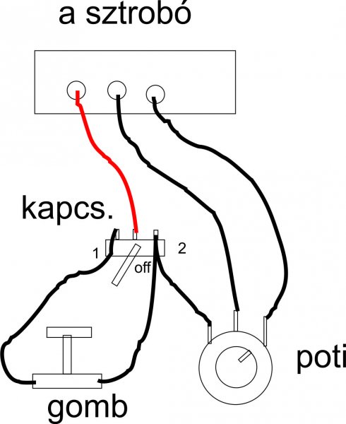

Az a helyzet, hogy vettem egy aprócska(20W) sztrobót és, mivel már láttam olyat, készítettem hozzá egy kábeles vezérlőt. Kivezettem a potit amivel a frekvenciát lehet szabályozni és még kötöttem hozzá egy gombot és egy kapcsolót, amivel ki lehet választani, hogy gombnyomásra villogjon a beállított frekin vagy pedig magától. Remélem érthetően leírtam. A kapcsoló három állású (I-OFF-II) és az a gond, hogy OFF-kor is villog Már rövidítettem a kábelen is, hogy esetleg nem az ellenállása miatt van-e az egész, de még mindég rosszalkodik. Örülnék, ha ti okosabba rájönnétek a problémára, mert ki szeretném javítani. Köszönöm
Valamit elkötöttél. Egy rajzot skiccelhetnél.
Bocs ezért a "rajzért", nincs telepitve semmi hasznalhato...
Az 1-es és a 2-es állásban jól működik? Csak az off nem jó?
Bocs az kimaradt...

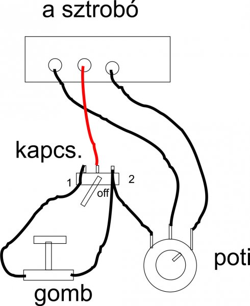

A poti legkisebb értékén is, amikor nem kellen neki, akkor is villog. Nem lehet kikapcsolni... JAVÍTÁS: Itt a helyes bekötés, fáradt vagyok már...
Nem lehet az, hogy a poti nem poti, hanem változtatható értékű ellenállás és a középső és egy szélső láb össze van kötve?
Próbáld meg a kapcsolót áttenni a poti jobb szélső lábára.
Sőt! Inkább kösd be fixen csak a potit. Akkor rendesen működik e? Ha igen egyenként szakítsd meg a három vezeték egyikét és amikor abbahagyja a villogást, akkor abba a szálba kösd a kapcsolót.
Már felcseréltem a két szélső lábat meg le is mértem, 890k körüli értéket kaptam
Látod ez nem jutott eszembe...
Marad a kábel, de csak a potit kötöm be. Mielőtt megcsinálta volna kipróbáltam rövid darabkákkal és akkor csak a közép illl szélső lábbal nem csinált semmit. Csak ha mindhárom be volt kötve akkor ment.
Már jó minden, kiderült, hogy a konektorral volt a gond, amivel a vezérlőt kötöttem a sztrobóhoz. pjg kössz a segítséget.
