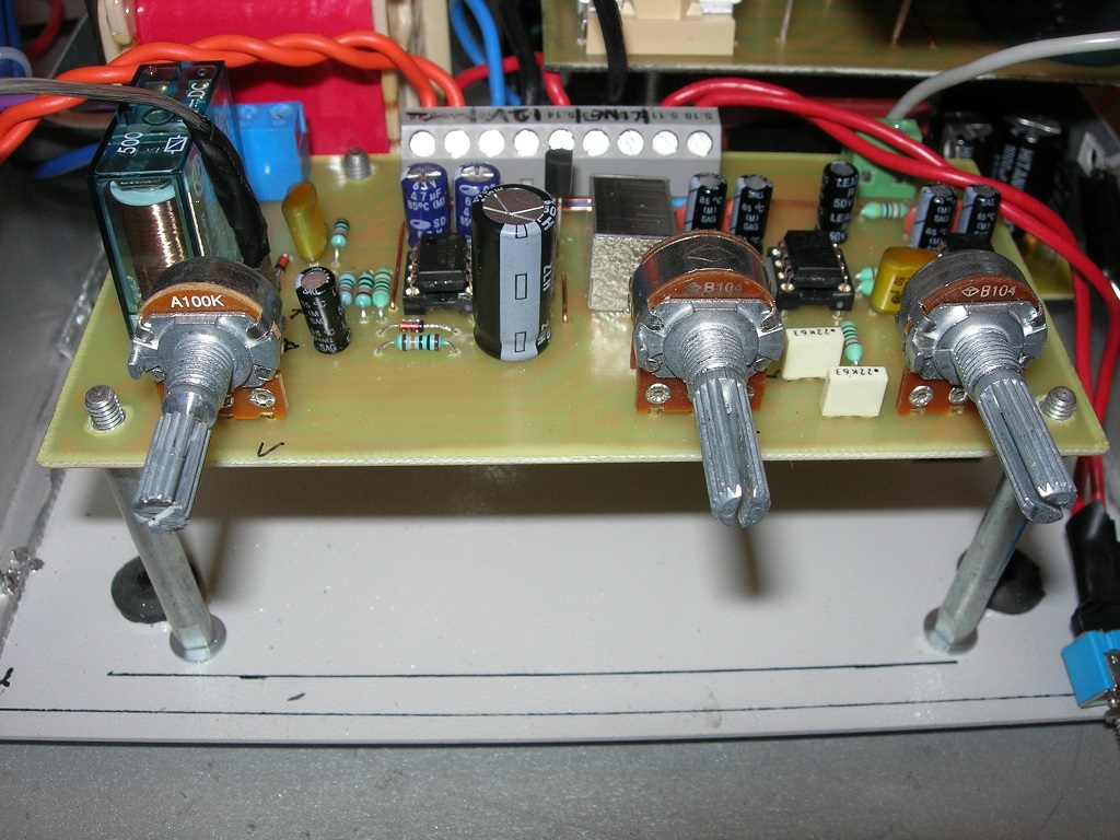

Viszont a hiba továbbra is fent áll. Annyival vagyok előrébb hogy a hangerő potin keresztül gerjed az egész, ha csutkára vágom az erősítőt szabadon hagyott bemenetnél van rajta brum, és ha hozzá érek a potihoz hallhatóan hangosabban gerjed/"brummol". Poti csere megvolt, semmi. Viszont ha a poti külsejére rárakom a gnd-ét akkor halkul, és ha a kezemmel fogom a potit és a erősítő házát megszűnik a brum. Az erősítő házára rá van kötve a PE. Most arra gondoltam mivel a potik egy lemezzel/tartó konzol sorba vannak kötve (így hülyén hangzik, de képen majd látszik) szóval arra a konzolra rákötöm a GND- és a PE-t pedig ~ 100n kondival. Annyi baj van még a konstrukcióval hogy a tartó konzol a panelon keresztül a egy tartó csavarral le fogatva az pedig a házon keresztül "hozza" PE-t, szóval azt még valahogy szigetelnem kell. Szerinted? kellet ez nekem ? Már mint az erősítő építés A hozzászólás módosítva: Aug 19, 2013
Na üzemképes.
A hibát orvosolta a lent leírtak, mondjuk az érdekelne hogy egy drágább pontival is csinálta volna e ezt. Köszönöm a segítséged!
Nem tudom a potenciométer drágasága mennyit nyomna a latba. A fémház és annak a testre kötése mindig zavarszűrő hatású.
A több műveleti-erősítős áramköröknél általában nehéz elérni a zavarmentes működést. Mint írtam is a búgás megelőzésének leghatékonyabb eszköze a test csillagpontos kialakítása az adott panelen belül. Az IC tápokat is így célszerű elosztani, és közvetlen az IC táplábaknál szűrni. Az életvédelmi föld készülékházra kötése elvileg nem okozhatna zavart. Akkor jönnek elő a problémák (földhurok), ha a jelforrás is földelt, vagy a jelforrás tápegysége számottevő kapacitással rendelkezik a hálózati feszültség és annak jelföldje között. Esetedben a potik tartólemezén keresztül sikerült egy belső földhurkot előállítani. Ügyes vagy, hogy el tudtad hárítani a hibát

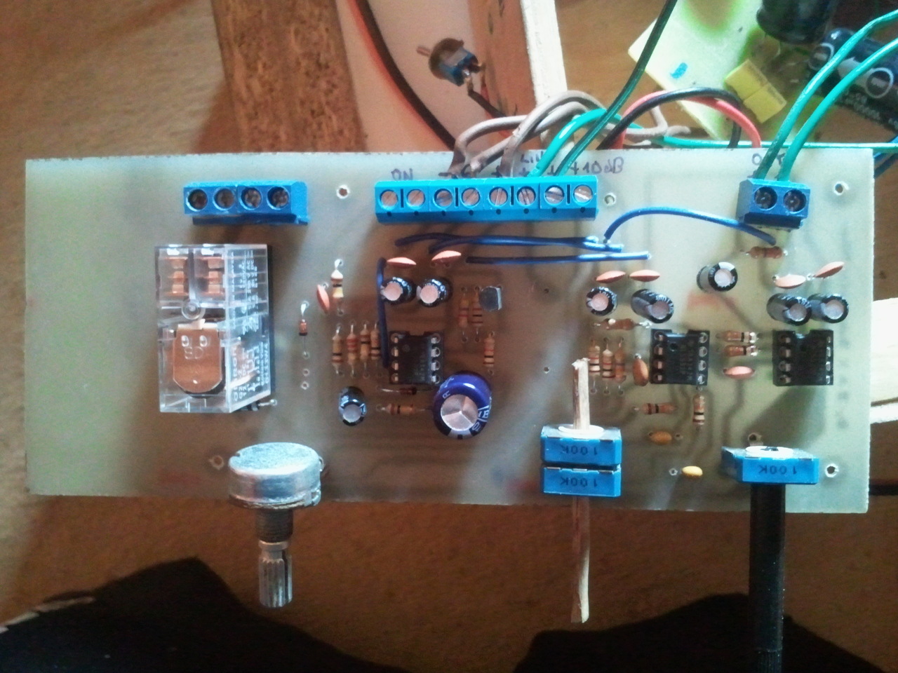

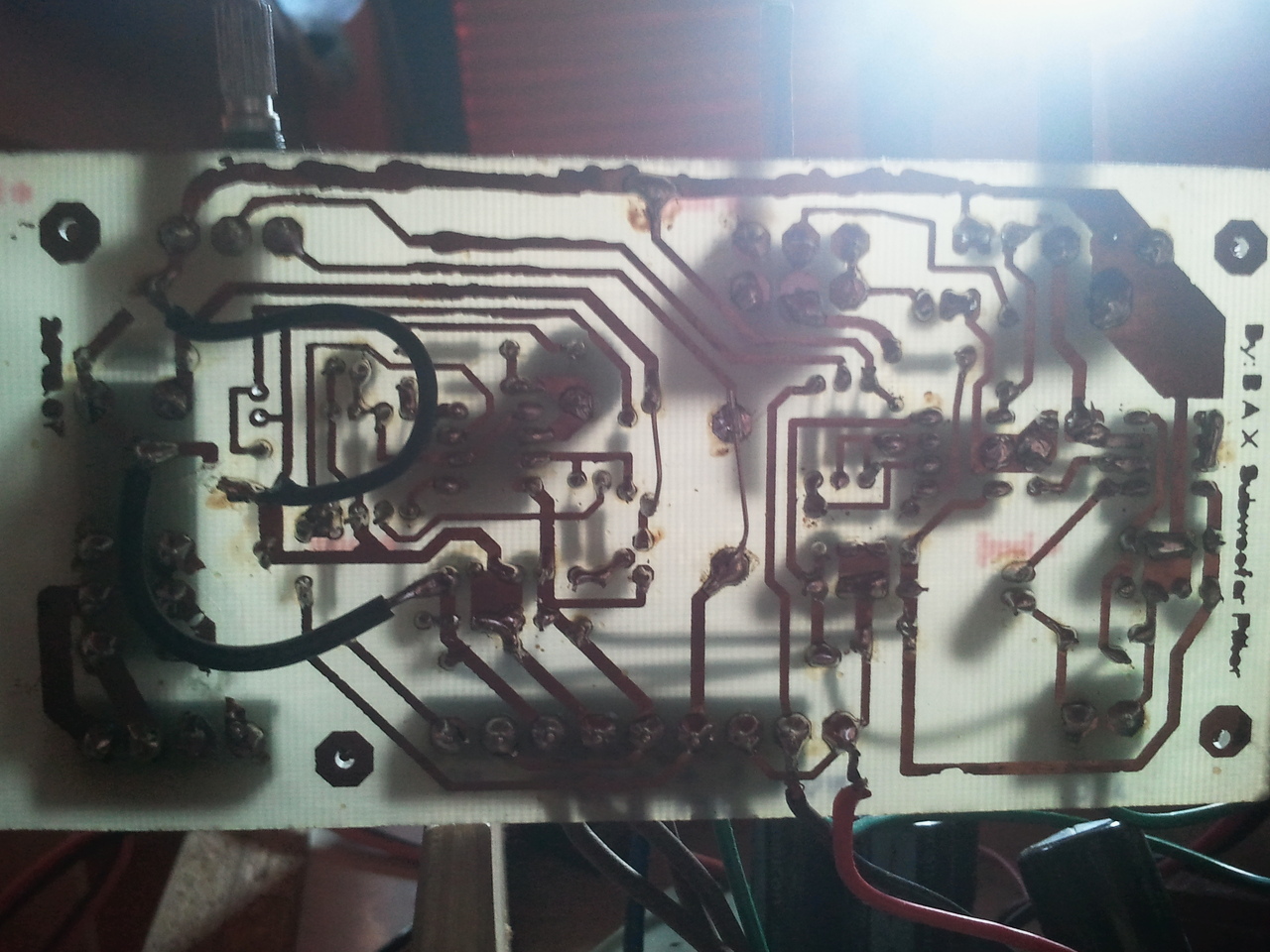

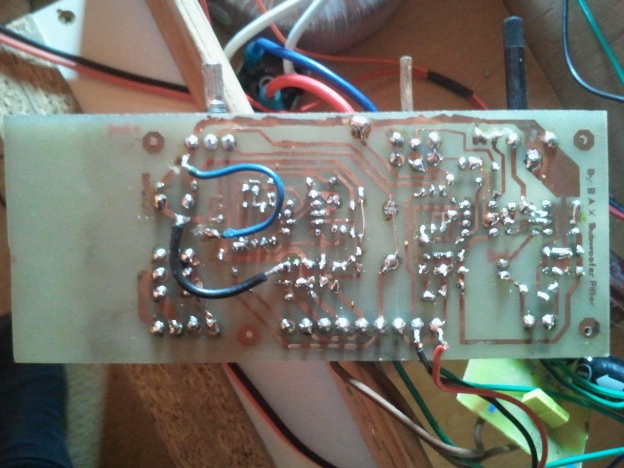

Na szóval itt van a megépített verzióm, működik jól vág, jó minőségű hang jön ki belőle nincs brumm, semmi baj nincs vele, egyedül az, hogy nagyon kicsi a kimeneti feszültségszint. Megpróbáltam lefényképezni, remélem ki tudod venni a lényeget belőle. Valójában nem olyan ronda a nyák mint a képeken, minden vezetősáv jó, semmi szakadás illetve gubanc nincs vele.
