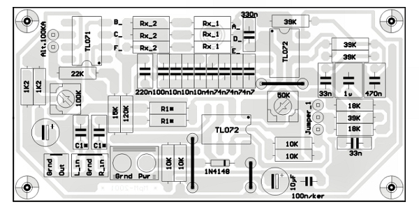

(#) subwoofer220 hozzászólása Máj 19, 2024 /
Az itt megtekinthető subwoofer szűrőn 50k-s vagy 100k-s potit kell használni?
A kapcsoláson 50k van feltüntetve,de a kész panelon 100K-s van.. Valamint az alkatrész listán is 100k-s van..
A hozzászólás módosítva: Máj 19, 2024
(#) reloop válasza subwoofer220 hozzászólására (») Máj 19, 2024 /
Szia! Bár ez lenne az egyetlen gond a kapcsolással. Az alkatrészek harmada teljesen feleslegesen van belerajzolva.
(#) reloop válasza subwoofer220 hozzászólására (») Máj 19, 2024 / 2
Lerajzoltam a szükséges alkatrészekkel.

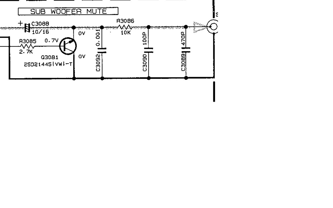

(#) Csepeger hozzászólása Aug 18, 2025 /
Túl gyenge jelszint
Van 2 JVC UX 1500R GR típusú microhifim, ami rendelkezik külön kimenettel "Subwooferhez". A gondom, hogy nagyon gyenge a jel, ami ott kijön. Ha rákötök egy aktív mélyládát szól de nagyon halkan hiába tekerem max-ra a hangerőt. Már több mélyládával próbálkoztam, de mindegyikkel ugyan az van és mindkét hifinél ugyan ez a jelenség. Csatoltam két képet a műszaki doksijából, amelyeken látszik, hogy néz ki ennek a kimenetnek a kapcsolása. Rá tudnátok esetleg nézni, hogy ez így jónak tűnik? IC38 9 illetve 16-os lábától indul ezeket közösíti az R1087 és R2087 (10-10k) ellenállásokkal majd a jel átmegy egy 10µF (C3088) kondin és egy 10k-s (R3086) ellenálláson.
Előre is köszönöm!

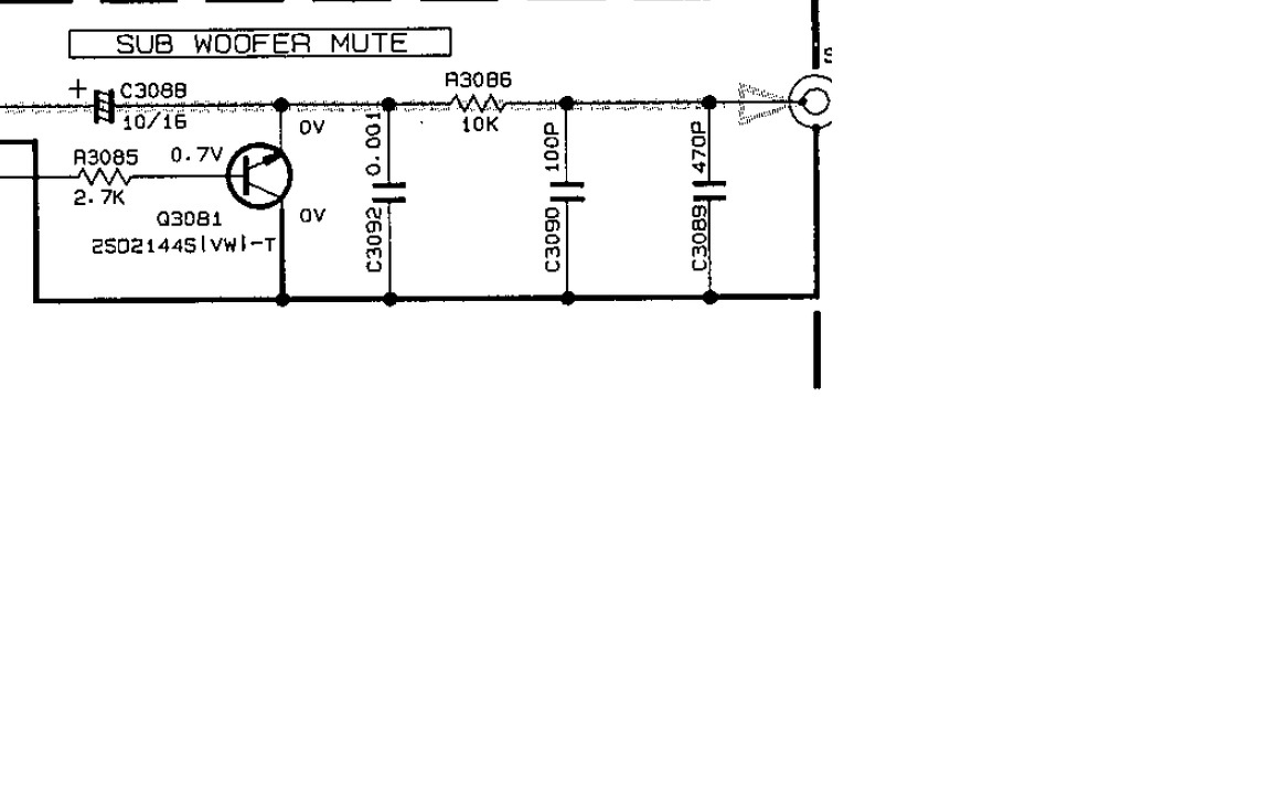

Gyenge jelszint
Előre is köszönöm!
(#) bandika válasza Csepeger hozzászólására (») Aug 18, 2025 /
Ha kiveszed a mute tranyót akkor is? Vagyis kap a Q3081 vezérlést? Bázis-emitter feszültség itt mennyi? Ha 0,6-0,7V vagy efölött akkor sanszosan vezet és ezért nem jut elég jel a kimenetre.
(#) Csepeger válasza bandika hozzászólására (») Aug 18, 2025 /
Szia! Igyekszem megmérni. Még annyi, hogy ugyan így van megoldva a line out és a végfok némítása is és közös a vezérlésük. Azok jól működnek és ha line outra kötök mélyládát úgy rendben szól csak úgy a hifi nem vezérli a hangerőt.

(#) JZoli válasza Csepeger hozzászólására (») Aug 19, 2025 /
A legtöbbször a mélyládák érzékenységével van a gond!Zömében V-os nagyságrendű jelet igényelnek a rendes kivezérléshez. Egy 5-20-szoros erősítésű kis vonalerősítő lenne a legjobb megoldás a problémádra.
