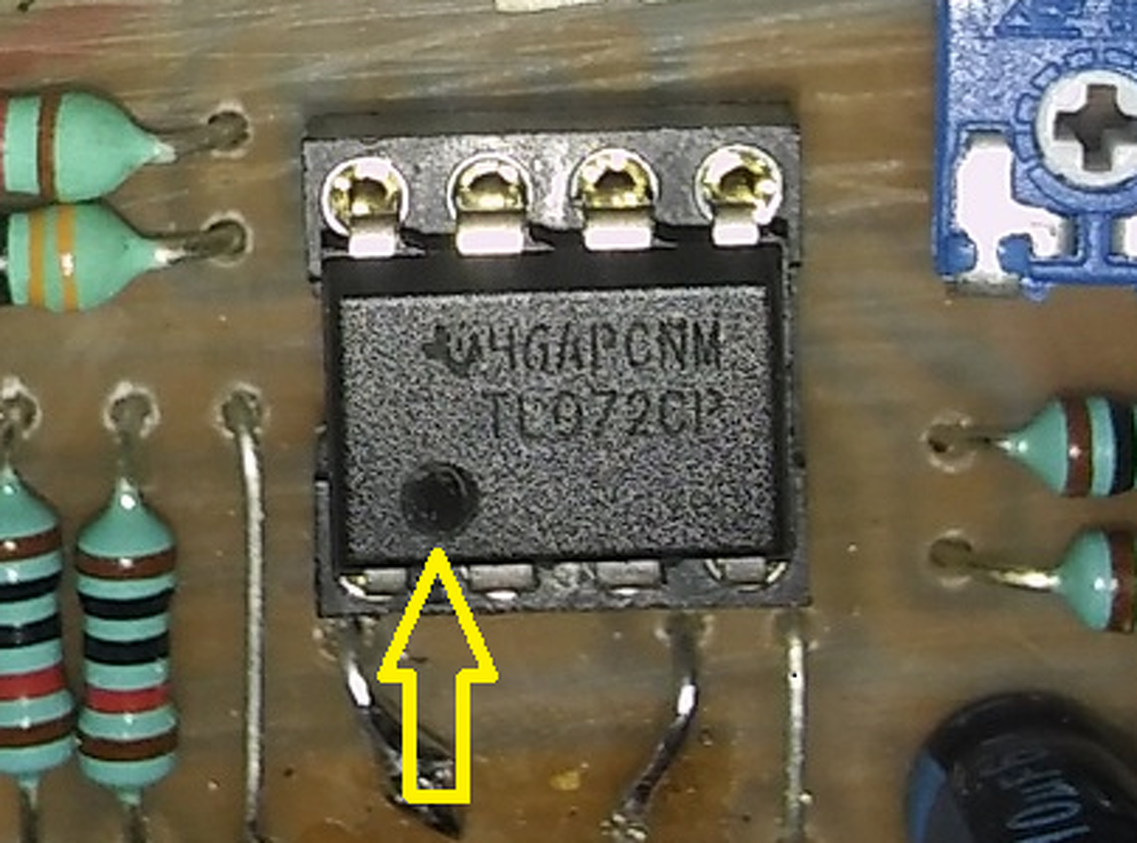

(#) lacek29 válasza fly1443 hozzászólására (») Jan 14, 2016 /
Nem fordítva raktad be azt a TL072-t?A dióda egy sima 1N4148-as.Gondolom fordított táp miatt kell.
(#) reloop válasza fly1443 hozzászólására (») Jan 14, 2016 /
Az a dióda, vagy átkötés nem a negatív ágban van, ahogy írod, hanem a pozitívban. Jó polaritással kötötted rá a tápfeszültséget?
(#) fly1443 hozzászólása Jan 14, 2016 /
Bocsi igen a pozitivban van, bármilyen zenert diódát betehetek? mindig csak 1 masodpercre dugtam be, mikor melegedett kihúztam rögtön...kinyirtam volna? dioda helyett csak átkötöttem, utánna raktam be zeenert de semmi változás! a beültetési rajz szerint raktam be az ic ket, ahogy a feliratok vannak a kepen is úgy van a nyákba is!
Fordítva van az a TL072......mind a 2.A 33nF,és a 330nF-os kondik is felvannak cserélve.
Nem Zener-dióda kell bele, csak sima, de az átkötés is tökéletesen megfelel.
Már csak azt nem értem a TL071 miért van helyesen bedugva ... következetlen vagy. Ne búsulj, már sokunkkal megesett ilyen
Nos elnézést a hülyeségért! Mind a 3 ic fordítva volt szerintem mert megforgattam őket és nem melegszenek! a kondikat megcseréltem de meg sem szolal mikor áramot kap eggyet pukkan a hangfal és annyi!
Miért mind a hármat? Írtuk a TL071 jól volt benne. Azt a kis kerek jelet megfigyelted a rajzon és az IC hátán?
Mostmár valószínű,hogy mind a 3 IC tönkrement.A TL071 helyesen volt benn.
Viszont ha vissza fordítom forrosodik!!!! Már nem értem, és ismét búg is!
A tápfeszültséged rendben van?Jólenne egy kép a táprol,és a panel hátuljárol is...Az IC-ket nyugodtan cseréld le,mert azok minden valószínüséggel már tönkrementek.

(#) reloop válasza fly1443 hozzászólására (») Jan 15, 2016 /
A fordítottan berakott IC tönkremegy ez nem is kérdés. Rakd be az újakat a rajz szerint, áram alá helyezés előtt mutasd be, ha a bizonytalan vagy. Bővebben: Link

(#) fly1443 hozzászólása Jan 15, 2016 /
A felcserélt kondikat cseréltem, ic ket is! Így mehet neki a táp?
