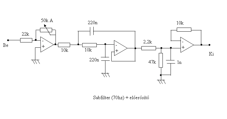

Építettem egy saját tervezésű subfiltert, előtte hangerőszabályzó (előerősítős), mögötte preamplifier. Kb 70hz-n vág, szépen szól, nem torzít. Csak az a baj vele, hogy nagyon lecsökken a jel, nagyon halk. Végfokként egy A - osztályú hiraga dolgozik (max 60 w, de nekem olyan 20-30-al szól táp miatt). A poti után, még hangos a jel, viszont a szűrés nagyon lecsökkenti. Elméletileg 27k, és 100n volt a szűrőben, de gondoltam a 10k is elég, hátha e miatt van, de nem. A rajzot csatolom. Remélem valaki tud segíteni. köszi

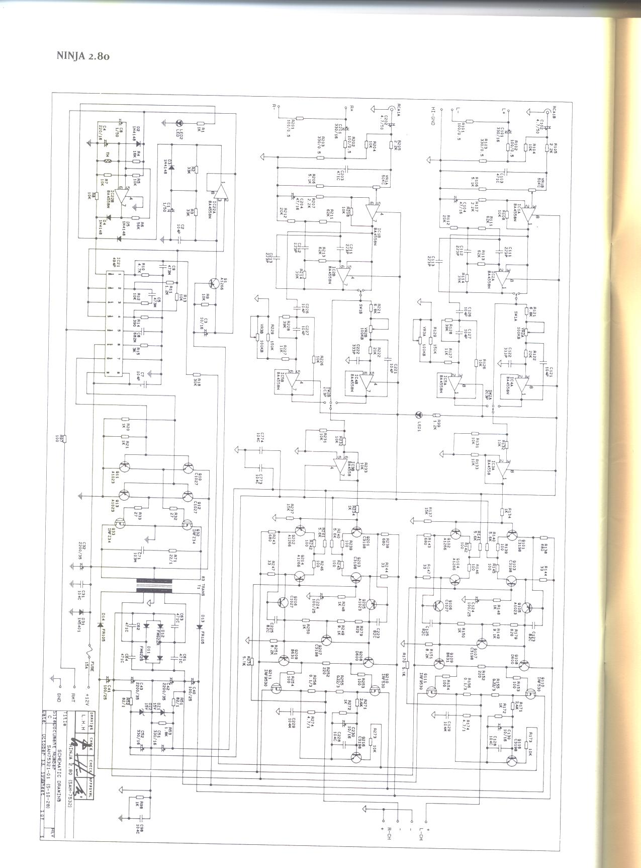

Üdv.Küldök két gyári kapcsolást, mindkettő tökéletes.Egy kapcsolható és egy folyamatos szabályzós.A bemenet elején ha jól emlékszem már be van jelölve ,mert valaki kért hasonlót.ÖregTom.
Szabályozható .
köszi szépen a rajzot. Eléggé sokminden kell hozzá, de a minőség megéri. Még annyi, hogy jó lenne tudni, mennyit erősít, mekkora a kimeneti teljesítménye? milyen a torzítása? kössz mégegyszer.
Van külön egység is ,gyári. küldö a képet az adatlappal.Ez kb 5 000Ft. A kapcsoló kiválltható potira.A két poti a képen a csatornák jelszitjét szabályozza.
