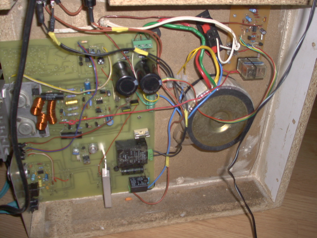

(#) distvan hozzászólása Máj 31, 2007 /
Sziasztok ! nekemis félkész demár müködik

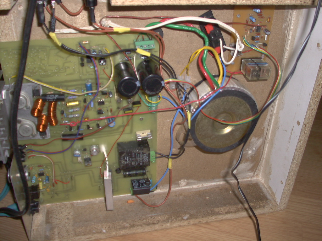

szia én megcsináltam nekem müködik csak a bemeneti elenálásokon kelet változtatni mert nemvolt elég érzékeny

(#) vicsys válasza distvan hozzászólására (») Máj 31, 2007 /
detto (bár én trimmert raktam bele az erősítés beállításához)
Próbapanelon dobtam össze egy TDA7294-gyel és alig lett nagyobb mint egy gyufás skatulya. (kivéve a puffereket)

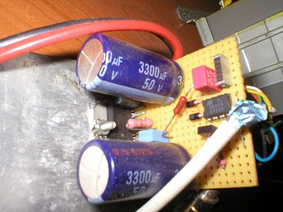

(#) attila26 hozzászólása Jún 12, 2007 /
sziasztok.
Valaki megnézné a képet és megmondaná,jó hejen vannak,és jó értéküek az alkatrészeim a nyákban?
http://kepfeltoltes.hu/070612/szub_sz_r___www.kepfeltoltes.hu_.jpg
Ez az ami a második oldalon van terv.
Nerhogy elégjen valami.
Előre is köszönöm.

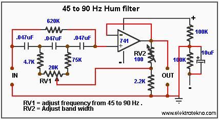

(#) johny999 hozzászólása Szept 19, 2007 /
Udv!
Lenne egy kerdesem. Szeretnek egy ien sub filtert csinalni csak azzal a kulonbséggel hogy en az erosito kimenetere akarom kotni es a filter kimenetere pedig egy sztroboskopot. Szoval a hangeroszabajzo nem szukseges ra. Esetleg ha vki tudna ien rajzot megkoszonnem.
Mellekeltem a stroboszkop bekotesi rajzat.
