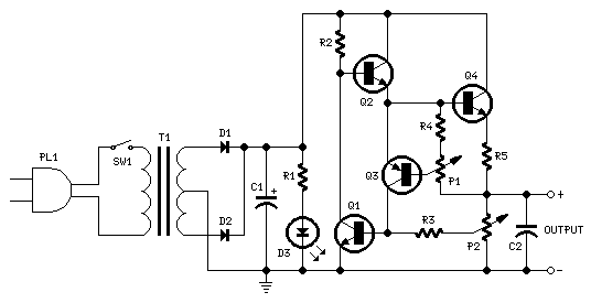

helló
ezen a kapcsoláson valahogy meg lehetne csinálni hogy ne 2amper legyen a kimenő áramkorlát hanem 3amper??
(#) mex válasza pb hozzászólására (») Dec 11, 2007 /
Az R5-öt kell kisebb értékűre cserélni.
(#) patexati válasza Istuuu hozzászólására (») Dec 11, 2007 /
Ezt nekem nagyon bevállt és nem is bonyolult!Szinte tönkretehetetlen!
(#) pb válasza mex hozzászólására (») Dec 11, 2007 /
helló
az r5 értéke így is csak 1ohm 5watt
miet tegyek akkor bele??
0.68ohm 5W
és akkor kijön a 3amper?
meg itthol perpill 0,33ohm 5watt van az is jó??
és azzal mennyi jönne ki??
Köszi
(#) Medve válasza pb hozzászólására (») Dec 11, 2007 /
Hello, ez igy van rendjén, a számítás szerint 0,6 Ohm kellene.
0,33-ra arányosítva 6A de én sokallom a 2V feszültségesést...

és ha a 0,33ohmosat teszem bele akkor mi lenne?
vagy akkor mennyi jönne ki?
Köszi
Én azt mondom, fölösleges tovább számolgatni, nem egy nagy dolog, rakd össze, s kisérletezz az 1 Ohm alatti ellenállásokkal. Van még ott egy potival soros R is, az is beleszólhat...s hűtsd a tranyót rendesen, esetleg tégy oda egy erősebbet, pl 2n3055-öt

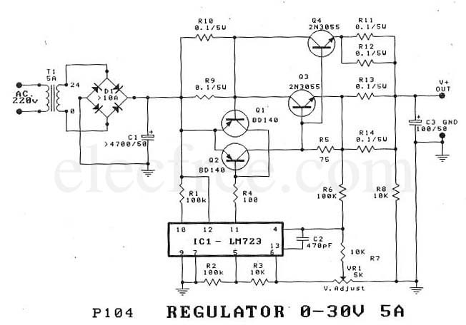

Ezt a kapcsolást szeretném megépíteni, de nincsen 24V-os trafóm, csak 37V-os.
Mit változtassak az áramkörön ahhoz, hogy működjön?
Ha nem változtatok semmit, akkor is fog működni?
Előre is köszi.
(#) pucuka válasza (Felhasználó 51715) hozzászólására (») Nov 2, 2011 /
A 723 40 V tápfeszt tud max. Ehhez a 37 V egyenirányítva terheletlenül 52V, ami sok, a tápfeszét 40 V -ra stabilizálni kellene. A 2N3055 feszültség szempontjából határeset, a 60 V Uce feszültség éppen elegendő, de semmi tartalék. A disszipációhoz pedig 3 db, valamint nagyobb Uce feszültségű tranzisztor kellene. Első pillantásra ennyi.
(#) (Felhasználó 51715) válasza pucuka hozzászólására (») Nov 2, 2011 /
Köszi a választ, inkább keresgélek valahol egy megfelelőbb trafót.
