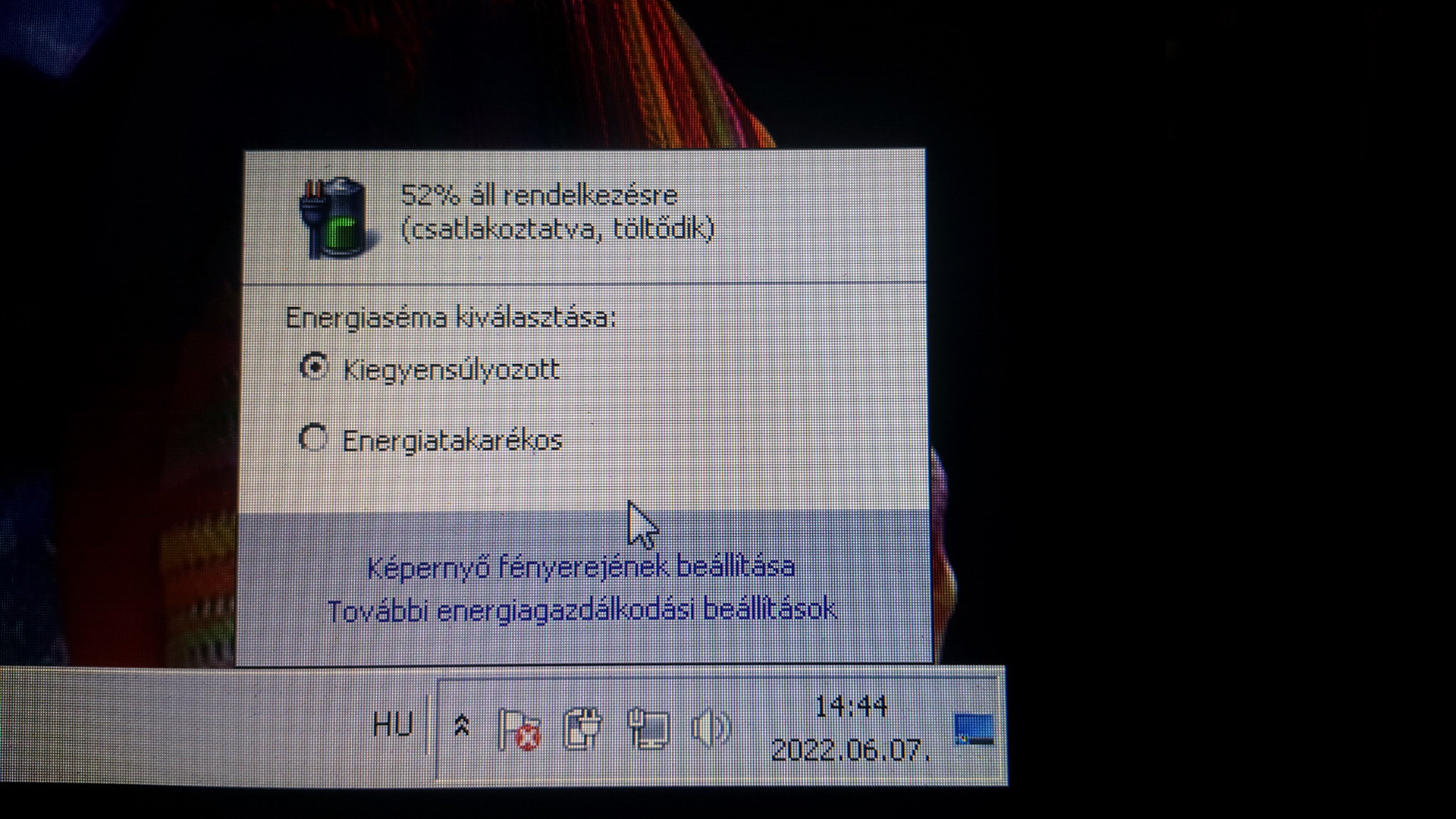

Van egy HP DV7 Pavillon 6153NR laptopom ami az öregkori szenilitás jegyeit kezdi mutatni. Windows7 rendszer van rajta. Minden gyári driver megvan hozzá, fel is telepítve.
1., Az FN-F12-vel nem lehet bekapcsolni a WiFi-t. (más FN funkció megy rendben)
2., Nem megy az ujjlenyomat-olvasó. (driver rendben feltelepül)
3., Nem tölti az akkumulátort. A tápcsatlakozónál a led piros, töltést jelez. (bedugott hálózatnál lassan meríti az akkut)
Valami ötlet?
(#) villanyipi válasza lelkes amatőr hozzászólására (») Jún 7, 2022 /
Ha simán f12 sem működik akkor kikopott a gomb lassabban keress wifit
Új lenyomat olvasó semmit nem olvas vagy csak nem ismeri fel?
Akkupack ha non stop be volt téve szépen elérte a ciklus időt és újat követel, ettől persze lehet hogy hibátlan !
(#) lelkes amatőr válasza villanyipi hozzászólására (») Jún 7, 2022 /
Az F12 működik más környezetben. Ujjlenyomat olvasót nem is ismeri fel.Ha hálózat nélkül használom, megy akkuról rendben, akár 5-6 órát is (labortápról töltöm)
Ebből tipikusan lejön az akku elektronikus tiltása a chipek elérték a töltés számot és követelik az új vagy felújított, ez esetben sokszor üres eepromos elektronika cseréje vagy egyszerű reset történik és ismét hajlandó tölteni a saját környezetében.
Az olvasónál esetleg driver verziókkal lehetne játszadozni , hátha egyikkel ismét feléled, ha csak nem szalagkábellel csatlakozik és az oxidálódott el, ez esetben tisztítás segít.
Fn funkcióknál szintén előfordulhat hogy bár működni látszik az adott driverrel, nem dob hibát sem, még sem kompatibilis mert a windows talált egy "jobb" drivert.
Ez a laptop nem szokott kapni internetet, teljesen elszigetelten működik.
Az akku tényleg kicsit idős, a ciklusszám lejárhatott, viszont még mindig jól teljesít labortáppal töltve.
Haragszom a gyártók önkényuralmára, ne ők határozzák meg, mikor vegyek újat hanem a tényleges állapot
A driverek gyáriak, eddig azokkal minden ment.
Lehet, hogy a gép leépülésére is van beépítve valami trükk?

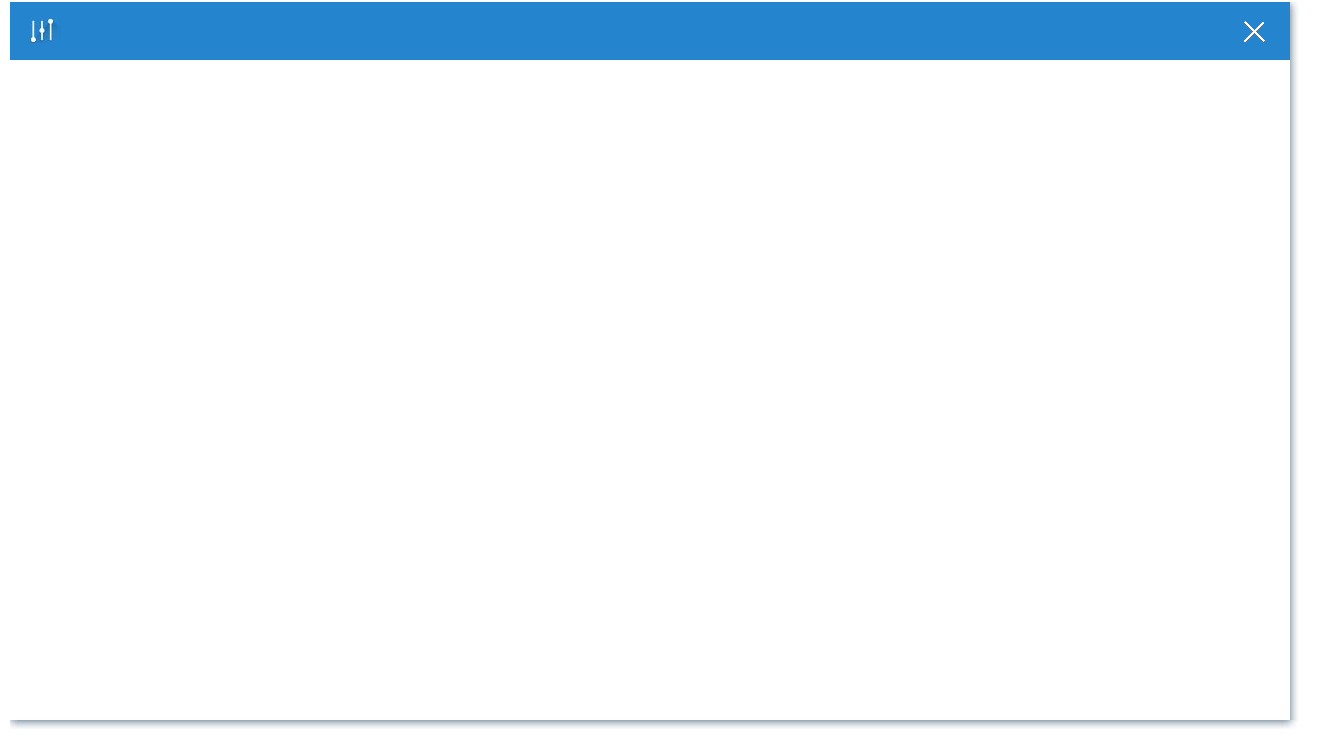

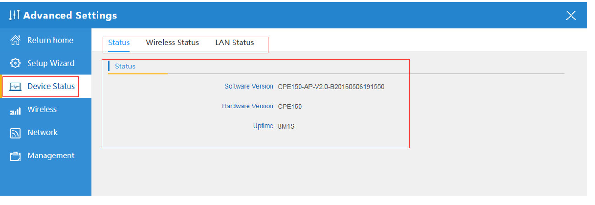

Van egy külső repeaterem, aminek advanced beállításait kellene intézne, de erre a menüpontra kattintva egy féli betöltött webes felület jelenik meg.
a tipusa (külömböző fantázianevek) CPE150
mellékeltem, hogy kellene kinéznie és mi töltődik be:
Lehetséges, hogy adobe flash playert hiányol? De az tudtommal már 2 éve nincs és nem is lehet telepíteni.
Ez egy V2.0 verzió, van egy másik CPE150-es antennám, az érdekes módon régebben vettem V5.0 verzió, azzal nincs ilyen gond, mondjuk totál más is a felülete.
Kézenfekvő lenne tolni neki egy FW frissítést 5.0-ra, de ez a menü gondolom az advanced beállításokba lehet, amit pont nem tudok elérni
Van valakinek ötlete?
(#) img válasza SzilCsong hozzászólására (») Jún 15, 2022 /
Pl. kiforraszthatod a flash-t és külső íróban beleírhatod a FW-t.
Szerk.: Lehet még ki sem kell forrasztanod, mert ezeknél sokszor ki vannak vezetve a megfelelő lábak egy tüskesorra.

(#) Doky586 válasza SzilCsong hozzászólására (») Jún 15, 2022 /
Virtual Box ba telepítesz egy XP-t IE6-al és azzal kérdezed le.

(#) SzilCsong válasza SzilCsong hozzászólására (») Jún 15, 2022 /
Kipróbáltam a laptoppal is ugyanaz a probléma.
Akkor kuka..
(#) Udvari Zsombor válasza SzilCsong hozzászólására (») Jún 15, 2022 /
Próbáld meg valahogyan hardveresen újraindítani, hátha...
(#) antiktelefon válasza Udvari Zsombor hozzászólására (») Jún 15, 2022 /
Reset baltával vagy firmware update karosszérialakatos kalapáccsal?
Ha vezetékkel csatlakozik hozzá és nem tölt be és nem akarja az eepromot lementeni és a másikba beírni, akkor lehet ennyi volt.
