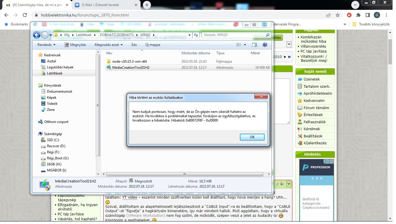

Win 10 indító pendrive-ot szeretnék készíteni, a gépem Win7 64 bit.
A media creation toolt gépre letöltve és rendszergazdaként elindítva a következő kép fogad, lásd melléklet.
Szerintetek mi a hiba, és mit lehet tenni ellene?

(#) Inhouse válasza mugab hozzászólására (») Júl 18, 2022 /
Én is jártam így, nem jutottam vele előrébb. Azt hinné az ember, hogy már minden Win hibaüzenettel találkozott, de nem!
Le lehet szedni az ISO-t kompletten, csak át kell verni a böngészőt, hogy ne küldje az infót, hogy Windowsos gép. Ebben az esetben felajánlja ugyanaz a MS weboldal a komplett ISO linkjeit.
(#) kadarist válasza mugab hozzászólására (») Júl 18, 2022 /
Úgy látom, hogy ez a legfrissebb verzió már nem működik 7-en. Régebbi verziót próbálj ki, vagy esetleg a Rufus-t. Régebbi verzió.
(#) rolandgw válasza mugab hozzászólására (») Júl 18, 2022 /
User agent switcher kiegészítő a böngészőhöz és le tudod tölteni iso-ban.
(#) mugab válasza kadarist hozzászólására (») Júl 18, 2022 /
Köszi.
Sajnos a régebbi verzióval is ezt csinálja. A rufus már számomra ismeretlen terület...
(#) mugab válasza rolandgw hozzászólására (») Júl 18, 2022 /
Lépésenként leírnád?
Letöltöttem a bővítményt, rámentem a microsoft oldalra...
Nem tudom melyik böngészőt használod, a lényeg, hogy át kell állítanod a kiegészítőben az op. rendszert másra, pl. os, linux és oldal frissítés. Akkor az iso letöltést fogja adni.

(#) antiktelefon válasza rolandgw hozzászólására (») Júl 18, 2022 /
Nem kell semmi kiegészítő, fogsz egy chromeot, ctrl shift I és a megnyíló ablak legfelső során a második telefon ikonra böksz, majd az oldal tetején megjelenő Dimensions: legördülő listán kiválasztasz valami jó régi telefont pl egy Blackberryt. És máris engedni fogja isoként letölteni.
De tessék, itt egy win 10 64 bit magyar iso link, ami hivatalos és 24 óráig él:

(#) Doky586 válasza mugab hozzászólására (») Júl 18, 2022 /
Így készítsd el a telepítő pendriveot: Bővebben: Link
tb.rg- oldalról a friss iso-t. Semmilyen program nem kell hozzá.

(#) Udvari Zsombor válasza mugab hozzászólására (») Júl 19, 2022 /
Én május vége körül telepítettem, Windows 8.1 volt és 10 pro lett. Nekem sikerült a "MediaCreationTool21H2" segítségével megírnom egy 8GB pendriveot frisnek tűnő telepítővel, ami kombinált telepítő, telepítéskor kell kiválasztani a kívánt verziót (pl. home, pro, stb.). Teljes formázással járó telepítést voltam kénytelen csinálni, máskülönben mindig ugyanazzal a hibával hasalt el a telepítő, ha a fájlok meghagyását választottam. Nem szép, ahogyan aktiváltam (ezért nem írom le), de egy fillér nélkül megúsztam az egészet.

(#) mugab válasza mugab hozzászólására (») Júl 19, 2022 /
Szóval vergődtem jobbra - balra, de végül a megoldás a lazesoft ezen szoftverével tűnt a legegyszerűbbnek, és meg is valósult.
Azóta már be is léptem a gépbe.
(Persze azért mindenkinek hálás vagyok aki foglalkozott velem, de sokaknak magától értetődő, ami nekem magas, mint zsiráfnak a laposkúszás... )
