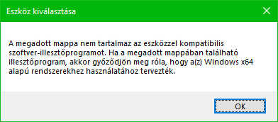

(#) Udvari Zsombor hozzászólása Szept 21, 2022 /
Nem tudom telepíteni a "konig csusbvg100" USB digitalizálómat, minden létező driverre azt mondja, hogy nem kompatibilis vagy nem 64 bites rendszerekhez tervezték!!!
A nagy összeomlásom előtt telepítve volt, most meg nem veszi be a drivereket!!!
(Bocsánat, már eléggé ki vagyok akadva.)
Most akkor mi a fenét csináljak??

(#) Doky586 válasza Udvari Zsombor hozzászólására (») Szept 21, 2022 /
Mit ír róla az eszközkezelő?
(#) Udvari Zsombor válasza Doky586 hozzászólására (») Szept 21, 2022 /
„USB kompozit eszköz”
Ezt írja, nem csoda, hogy a hozzá adott szoftver (ArcSoft ShowBiz) nem látja.

(#) antiktelefon válasza Udvari Zsombor hozzászólására (») Szept 21, 2022 /
Az eszközkezelőben lévő eszközazonosító alapján ms update catalogban keress drivert. De ha biztos vagy benne működött, legközelebb mentsd el a jó drivert. Ha szétszeded a burkolatot, a chip felirata alapján is kereshetsz drivert.

(#) kadarist válasza Udvari Zsombor hozzászólására (») Szept 21, 2022 /
Az Eszközkezelőben a kompozit eszköz Tulajdonságok->Hardverazonosítónál milyen karaktersort kapsz? Bővebben: Link
