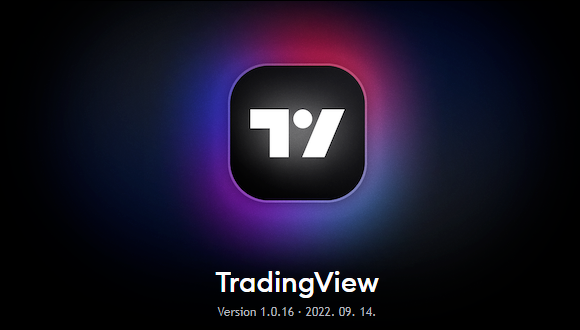

(#) Régi motoros válasza Régi motoros hozzászólására (») Nov 29, 2022 /
Idő közben megtaláltam a tableten a letöltő linkjét korábbi verzióknak.
A TradingView 1.0.16 verzió még működik W7 alatt. Az 1.0.17 már nem.
Ha valaki esett még abba a csapdába amibe én, ideteszem a linket, gogléval hátha ráharap.
Indításnál ugyan sír még, hogy van update, de ki kell ikszelni.

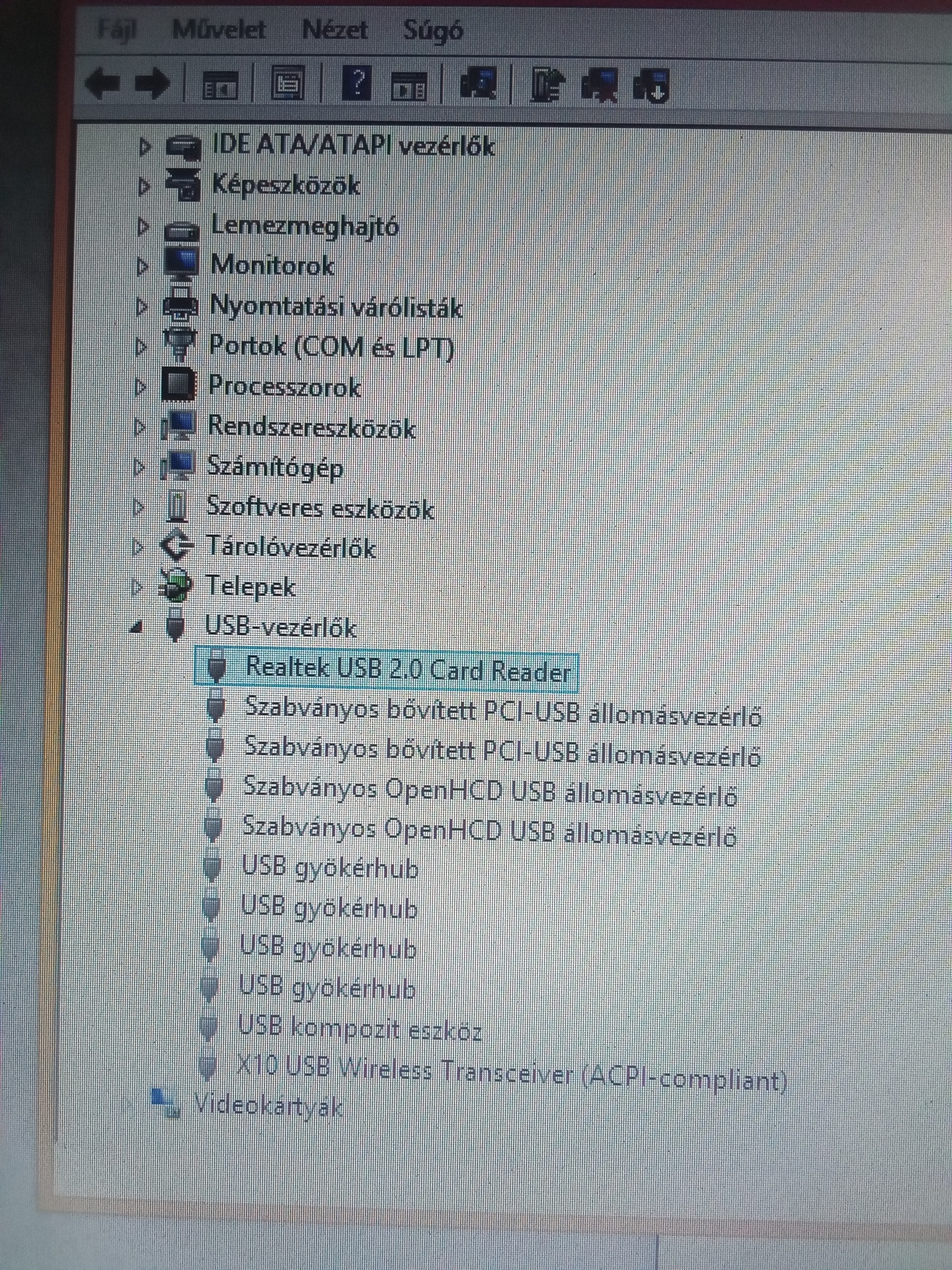

Ismeri valaki az usb-s adapter működését? Vettem egyet egy külső ssd-re de a laptop nem látja. ACT AC1510.
(#) xxxyyy válasza jani1987 hozzászólására (») Dec 2, 2022 /
Lemezkezelésen belül sem mutatja az eszközt?
Több USB portot is kipróbáltál?
(#) jani1987 válasza xxxyyy hozzászólására (») Dec 2, 2022 /
Még valami ezen kívül?
