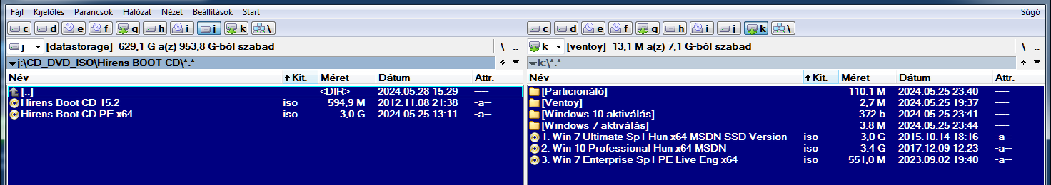

(#) Doky586 válasza Régi motoros hozzászólására (») Máj 28, 2024 /
és 13MB helyre akarsz egy live XP-t..?
Talán egy DOS bootlemez elférne.
Most nézem: egy 7 év öreg win10 telepítő van rajta..?
A hozzászólás módosítva: Máj 28, 2024
(#) Doky586 válasza Régi motoros hozzászólására (») Máj 29, 2024 /
Csak mellékesen jegyzem meg hogy az aktuális 22H2 win10 magyar x64 mct iso 4,44GB..!
(nem 3,4GB mint a képeden) - az msdn típus meg 5,6GB
Sőt igazából közvetlen MS-től már nem is érdemes letölteni mert a 4441 frissítés nem fog felmenni rá csak winRE partíció átméretezés után. Inkább érdemes uupdump-ról generálni egy friss ehavi win10 iso-t, arra simán települ a 4441 frissítés is.
A hozzászólás módosítva: Máj 29, 2024
A valóban telepíthető win7 iso pedig 3,52 GB Bővebben: Link

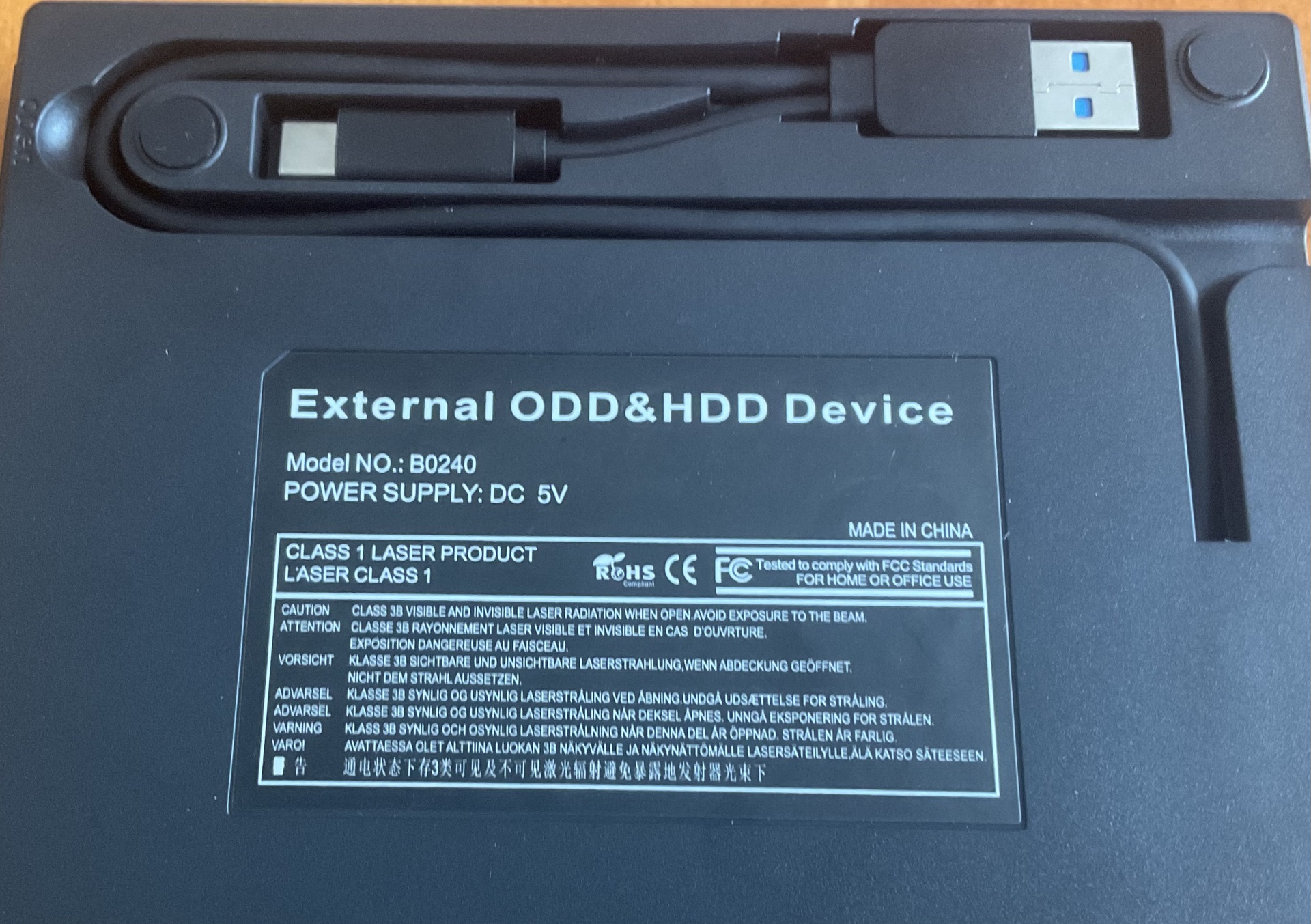

(#) Massawa hozzászólása Máj 31, 2024 /
Más
Kellett egy „olcso“ kis DVD lejátszo, mert a legujabb laptopokban meg nagy gépekben is olyan ritka a DVD lejátszo mint a feher hollo. Na mondom ilyen kis igénybevételre nem kell sokat költeni, veszek egy olcso cuccut az uj kinai áruházban. Nos ezt kaptam annyiért mint 2 HDMI kábel.
A tervezök még arra is gondoltak, hova kell tenni a csatlakozo kábelt, hogy mindig kéznél legyen. A hab a tortán az apro készülék másik oldala.

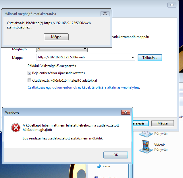

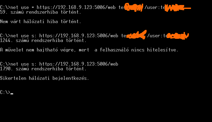

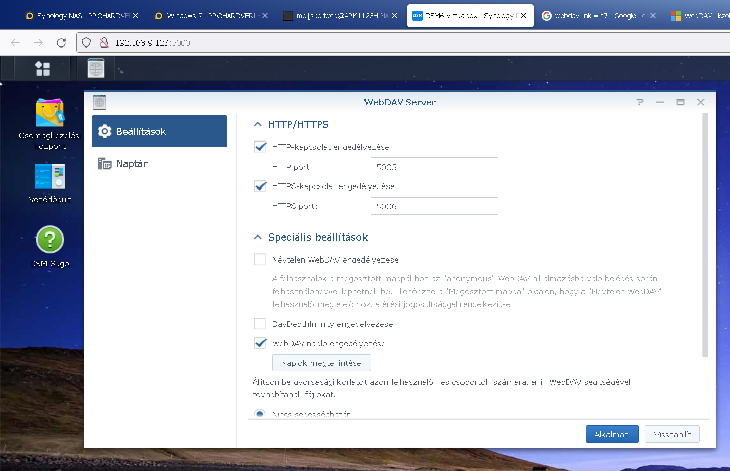

Belefutottam egy problémába, és sajnos azt sem tudom eldönteni, hogy ez a Win7-nek vagy a NAS-nak a hibája.
Beállítottam egy webdav elérést a NAS-on (XPenology DSM6.1.7u3) Lásd a csatolt képen.
(egyelőre csak virtuális gépen futó a NAS a tesztalany, élesben majd akkor, ha ezen már jól működik)
Ezt próbáltam elérni Win7ből, de további képeken látható hibaüzeneteken kívül más nem jön össze.
http://-vel egyáltalán nem akar menni, https://-el kéri a jelszót, de akkor sem megy.
Van ötlete valakinek?

(#) pipi válasza Skori hozzászólására (») Máj 31, 2024 / 1
Biztosan "úgy" kell elérni?
nálam total commanderben: windowsos elérés: cd \\192.168.0.24\DavWWWRoot
vagy van a totalcommanderhez webdav plugin is...
vagy próbálhatod kacsa módra: https://cyberduck.io/
A hozzászólás módosítva: Máj 31, 2024
(#) Skori válasza pipi hozzászólására (») Máj 31, 2024 /
Köszi a tippet!
A total commander pluginnal jól működik a webdav!
Tehát már egyértelmű, hogy a szerver jó, még a https tanusítványomat is elfogadja a TC plugin- azaz a windowsnak van valami bánata (vagy csak nem értek hozzá).
A linked vége ne web, hanem DavWWWRoot legyen...
Közben elindult.
Sajnos arra amire kellene nem az igazi, pl. video fájlokba nem lehet úgy belenézni mint mondjuk SMB-vel (akár VPN-en keresztül), vagy pl. a DS FILE-al androidon. Inkább az FTP-hez hasonlóan működik.
Mobilon a DS File appal teljesen úgy működik a távoli elérés, mintha helyi meghajtón lennének a fájlok, meg lehet nyitni, szerkeszteni, bele lehet nézni, akár sok Gb-os videókba is, pl. VLC-vel.
Gyakorlatilag ugyanúgy mint SMB-vel.
Erre kerestem windows-os alternatívát, hogy ne kelljen VPN-el vacakolnia a usernek.
A Webdav-ot ajánlották, ezt még sosem használtam, kipróbáltam, már működik is, de a feladatra nem jó...
Tehát fogalmazuk át a kérdést.
Jelenleg én VPN-el, és azon belül SMB-vel elérem a fájlokat, minden úgy megy, ahogy kell. Valami hasonlót kellett volna elérni olyan módon amit a juzer pár kattintással létre tud hozni magának, majd név/jelszó megadással tudja aktivizálni. A DS file mobilon pontosan ezt tudja (ezt bárki tudja is használni). De nekem windows-ra kellene hasonló.
Tehát az nem játszik, hogy telepítsd WG klienst, importáld a konfig fájlt amit küldök, majd írd be a fájlkezelőbe, hogy \\192.168.... stb.
