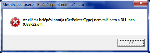

Mesh Inspector
Jól sejtem, hogy a következő hiba oka, hogy a Windows 7 x64 rendszerrel nem kompatibilis a Mesh Inspector 2.4.7.79 verziója?
A honlapon nincs felsorolva tételesen, hogy menyik verzió melyik winnel kompatibilis.
Most próbáljam végig visszafelé az összest, míg egy korábbi verzió hajlandó elindulni W7 rendszeren?

(#) bbb válasza Régi motoros hozzászólására (») Dec 9, 2024 /
Igen, a win7 támogatást már rég elengedték, hiszen néhány éve a microsoft is elengedte már... Milyen gcode nézegetőt szeretnél? 3D nyomtatóhoz valót, vagy marógéphez valót? Ez utóbbihoz az NC Corrector remek választás, de sajnos a 3D nyomtatós kódokkal nem boldogul.

(#) Régi motoros válasza bbb hozzászólására (») Dec 9, 2024 /

Értem én, hogy nem támogatják a W7 -et, de akkor a legújabb MeshInspector telepítője minek indul el egyáltalán??? Annyi ész nincs, hogy ha nem kompatibilis verziót akar telepíteni az ember, legalább ezt telepítés előtt ellenőrizze már. Luzer programozók.

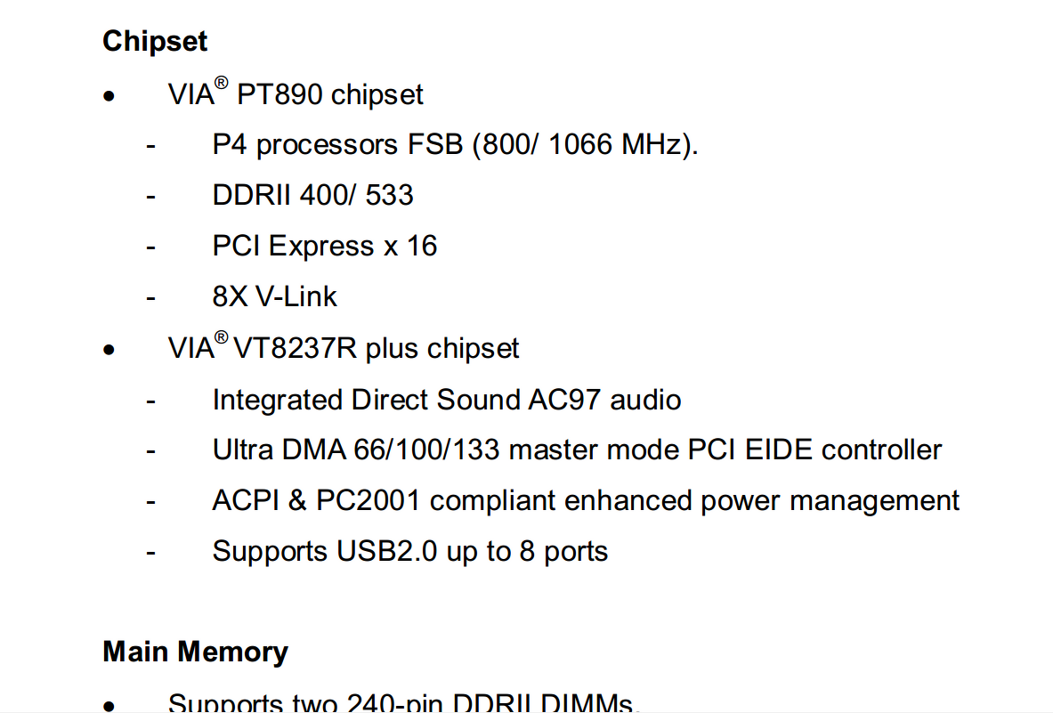

PCIe-SATA kártya probléma
Segítséget szeretnék kérni egy új PCIe-SATA kártya beszerelésével kapcsolatban.
Családtagnak van egy régebbi gépe, amiben az alaplap típusa MS-7258 ver.2.1 PT890-Neo-V. Ebbe szeretnék egy plusz SATA SDD-t beszerelni, adat archiválás céljára.
Ilyen kártyát szereztem be: AXAGON PCES-SJ2, 2x internal SATA 6G port, PCIe controller
Sajnos nem igazán akar működni, amikor bedugom a kártyát a rövid PCIe slotba, a gép nem bootol be vele, teljesen halott. A csippanás is elmarad, amit a BIOS indulását szokta jelezni és a monitor sem kapcsol be.
Próbáltam jópár alkalommal kivenni a kártyát és visszatenni, igazgatni, de kártya nélkül stabilan bootol a gép, kártyával pedig stabilan halott.
Szerintetek lehetséges, hogy nem megfelelő, nem kompatibilis kártyát vásároltam ehhez a laphoz? Ha ez lenne a helyzet, tudnátok nekem ajánlnai másfajta kártyát, ami működne eebben a lapban? Mire kell figyelni, milyen paramétert nézzek, ami fontos, hogy kompatibilis legyen a lappal?
(#) KTobi válasza Andralin hozzászólására (») Dec 16, 2024 / 1
Grafikus kártya nem eszi meg az összes PCIe csatornát?

(#) Régi motoros válasza Andralin hozzászólására (») Dec 16, 2024 / 2
Pontosítsuk már azt az alaplapot, mert a PT890-Neo-V. lapon nincs PCIe csatlakozó, csak PCI!
Abba meg hiába teszel PCIe kártyát. Nem mindegy.
KTobinak lehet igaza lesz, és a komplett fagyás engem is arra enged következtetni, hogy a két PCIe foglalat azonos csatornán van. Ha a VGA kártya 16X -os sebességgel megy, akkor a másik PCIe foglalatnak már nem jut sávszélesség.
Én első körben a BIOS -ban kutatnék, olyan opció után, ahol a VGA kártya sebességét le lehet venni mondjuk 8X sebességre, így a másik PCIe foglalatnak is marad sávszélesség, és életre kelhet. Vagy csak simán engedélyezni kell, és a többit a BIOS elintézi magának.

(#) Régi motoros válasza Andralin hozzászólására (») Dec 16, 2024 / 1
Igen, de ha az adatlapot megnézed, a Chipset felsorolásnál csak a 16X -os csatornát említi.
Ebből következtetek arra, hogy a két csatlakozóra csak egy csatorna van kivezetve.
Azt meg aljas sumák disznó módon nem írták bele, hogy a két csatlakozó egy csatornán osztozik.
