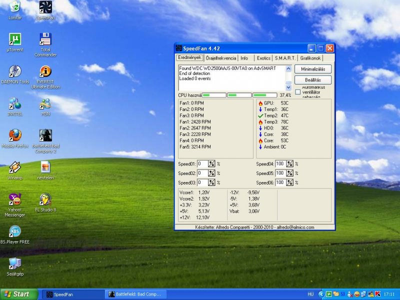

(#) subwoofer220 hozzászólása Nov 16, 2010 /
Most mi a meleg PONTOSAN? És miért ilyen meleg?
(#) abcdabcd válasza subwoofer220 hozzászólására (») Nov 16, 2010 /
Jó kérdés, a speedfannak ez nem annyira erőssége, hogy pl az én alaplapomon is 1-2-3-... tal jelöl több szenzort, próbáld ugyanezt az értéket beazonosítani mondjuk everest-ből hogy mi annyi fokos, aztán figyelésre továbbra is jó a speedfan mert kicsi gyors...
A gép ilyenkor mennyire marad kezelhető?
Lehet hogy hamis érték mert a speedfan mutatni szokott olyan érzékelőket is amit a chipset vagy valami tudna, mondjuk 4 érzékelőnek van rajta hely de az alaplapgyártó ebből csak 2 helyet használ, és a másik kettő meg csak valamit "mutat" és a speedfan ezt nem különbözteti meg... szóval azt nézted hogy ez már bekapcsoláskor is ennyi e? Ha igen akkor valószínű kamu ha nem akkor érdemes tovább nézelődni...

(#) subwoofer220 válasza abcdabcd hozzászólására (») Nov 16, 2010 /
Szia, ez egész nap 78°C

(#) subwoofer220 válasza abcdabcd hozzászólására (») Nov 17, 2010 /
Amikor bekapcsolom a gépen és azonnal rámegyek a speedfan-ra 77-78 fokot ír a Temp3-ra!

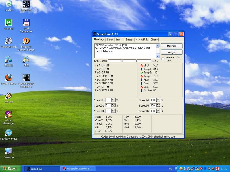

(#) subwoofer220 hozzászólása Nov 17, 2010 /
A temp3 az a 3. mag? Itt a kép! A temp3 mindig ilyen meleg! Az everesten hol találom a temp3-at? Kíváncsi vagyok ott mennyit mutat!
(#) coyote55 válasza subwoofer220 hozzászólására (») Nov 17, 2010 /
A Temp3 körülbelül annyira logikus érték, mint a -5V
Egyszerűen "lóg" a bemenete az IC-nek, és véletlenszerűen mutat valamit.
Nem kell foglalkozni vele, fail.
(#) subwoofer220 válasza coyote55 hozzászólására (») Nov 17, 2010 /
Köszönöm!! Akkor megnyugodtam!!

Én sürgősen bevizsgáltatnám a tápot,bár igaz hogy a - feszültségeket nem sok minden használja de vannak szabványok amit a tápnak be KELL tartani.A -5V és a -12V - bár 10% a tűrés -akkor sem lehet olyan értéken amit az általad feltett kép mutat

Az új tápok már nem adnak ki -5V-ot, annak az értéke is csak "valami", lóg a levegőben az érzékelő, nem mér semmit. Azért írtam, hogy a 78 fok olyan, mint a -5V, azaz semmilyen ésszerű magyarázat nincs rá, miért pont annyi.
A régi tápom még adott le -5V-ot, a BIOS mutatta is, de tápcsere óta a -5V - a BIOS szerint! - -61,98V!
Ez pont olyan hihetetlen, mint a Temp3 78 fok.
Ja, a tápom hivatalosan nem is ad le -5V-ot

Nincs benne fehér vezeték? Tudod nekem 7 éves a PC-m és az eredeti tápjában nem található a -5 voltnak megfelelő fehér vezeték.De az eddig általam látott tápok mindegyikén ott van.Mind amellett a -5 és -12 volt (nagy általánosságban egy stab kockán jön le (pl valami 7905-7912)) tehát az értéke stabil.Ha minden kötél szakad akkor ott van a jó öreg multiméter.
És mint említettem ne a Speed Fant vegyétek alapul az említett problémák miatt.
(#) coyote55 válasza belfi2 hozzászólására (») Nov 17, 2010 /
Én a BIOS-ból ki tudom olvasni a feszültség, hőmérséklet, venti fordulatszám, stb. adatokat.
Abit NF7 v2.0 lap, AWARD-Phoenix BIOS.
A gépet most nem szedem szét, hogy megnézzem a tápot, illetve a vezetékeket...
A lényeg, hogy nem a Speedfanra hagyatkozom, ha érdekel valamelyik érzékelő értéke. A Motherboard Monitort ebből a szempontból többre becsülöm.
