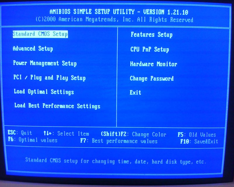

(#) sardi_hunor hozzászólása Dec 12, 2010 /
Udv megint!
Ax lenne a kerdesem h most beraktam az 1,4-es pentium procit es hogy lehetne FELHUZNI egy kicsit?
eleg regi alaplapom van egy Shuttle MV42 ddr es sdr ramot is tamogat es 2001-es amibios-val.
Tudnatok nkem segiteni abban hogy, hogy tudnam felhuzni?

(#) sardi_hunor válasza abcdabcd hozzászólására (») Dec 12, 2010 /
hat sajna nem igen talaltam FSB szocskat a bioszba.
Ijen a biosz, kapcsoltam egy kepet is.
(#) sardi_hunor válasza sardi_hunor hozzászólására (») Dec 12, 2010 /
es ha gondoljatok minden menupontba bemegyek es lefotozom h lassatok, lehet h ti tobbet lattok mint en
(#) hammer14 válasza sardi_hunor hozzászólására (») Dec 12, 2010 /
Tedd azt! Vannak olyan alaplapok is ahol a tuningot pl fsb-nél egy az alaplapon lévő jumper-el lehet átváltani, auto-ról user -re. PL az asus-nál is van ilyen megoldás az fsb részlegre. Bár elvileg a menüpontot akkor is látnod kell,csak besatírozva. Minden esetre az alaplapodat nézd át,hogy látsz-e valahol rajta mhz fsb felirattal ellátott jumpert(vagy egyéb erre utaló feliratot) tüske nem feltétlen a proci körül lesz,ha van... Sőt a chipset környékén lent a vga slot fele szokott lenni inkább.
Az fsb hz-et nem feltétlen kell feljebb emelni mint ,ahogy a kolléga írta lehet szorzó emelést is csinálni.
fsb szorzó illetve fsb hz ennek a kettő arányára figyelj ,mert ha mind kettőn emelsz pl 166hz esetén emelsz 10x-ről 12-re meg 200hz re fölveszed akkor máris az 2,4ghz lesz.
Ja a régebbi intel pentiumok nem annyira tuningolhatóak mint pl az intel celeronok.Nekem celeron procival ellátot gépben pl anno 500mhz alapról 850mhz-re lett felnyomatva és úgy már az nfs Undeground 2 is ment.
Sok sikert!

(#) ptesza válasza hammer14 hozzászólására (») Dec 12, 2010 /
Szorzót??? :eek2: Úgy tudom azt nem fogja állítgatni , mivel lockolva van.
