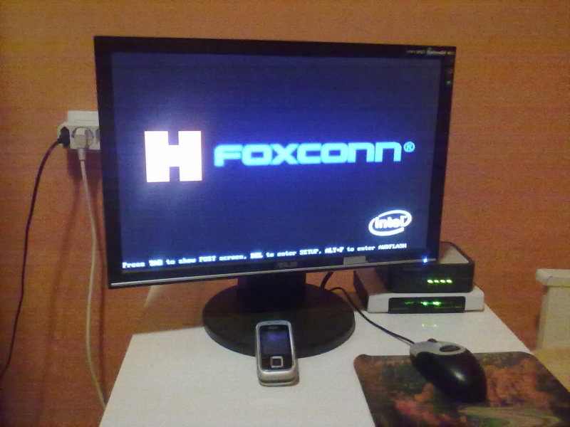

Az elemet megmértem, 3,05v. Az az egész érdekessége, hogy a gép akkor hajlandó egyáltalán elindulni, ha egy időre teljesen árammentessé teszem. Tápot lehúzom, elemet kiveszem. Akkor hajlandó újra elindulni. Ez vagy csak a bioszba fagyásig tart, vagy ha hosszabb az árammentes idő, akkor időnként az oprendszer is feláll, de odafagy a monitorra. Kurzor villog, látszólag megy, de semmire sem reagál.
Amikor érkeztem, megnéztem a biosba a hőmérsékleteket, gyakorlatilag még be sem melegedett semmi.
Tápfeszeket kimértem, korrekt.
Azért kösz a segítséget.

(#) ptesza válasza Laca13 hozzászólására (») Jan 17, 2011 /
A biois chipre csak indulásnál van szüksége az alaplapnak , utána ki is lehet venni . A kondikat úgy tudod kisütni , hogy kihúzod a 220-ból ,és rányomsz a bekapcsoló gombra, ekkor ha minden igaz megpördülnek a ventik ,de a kisütés mindenképpen meglesz.

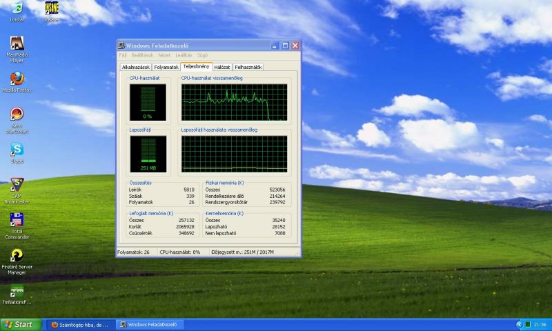

Sziasztok! Lenne egy költői kérdésem. Én egy internetes rádiónál vagyok műsorvezető. Ezt csak azért írom, mert a használt program indításakor (sam broadcoaster)jelennek a problémák, és a skype-kor. Ha elindítom a programot, akkor semmi gond nincs, de amint bekapcsolom a talk gombot, tehát elkezdi audióból mp 3-ba konvertálni a hangot, kiakad a proci, vagy 20-90% között ugrál a teljesítménye. Ez is furcsa, de az, hogy ha újra inaktívvá teszem a programot, nem csökken le a proci terheltsége, mint ha nem ürülne ki a memória. és még mindig darálna valamit. Hangkártyát természetesen cseréltem, de nem változott semmi, és a program is rendesen van konfigurálva.Ezekre szeretnék választ kapni, hogy találkoztatok e már hasonló problémával. és a lényeg még ezzel kapcsolatban, hogy ez azóta jelentkezik, mióta lecseréltem a gépem, egy sokkal gyorsabbra, ami végtére is lassabb lett. a régi gépem: intel p3 936Mhz 512 Mb RAM, a gyorsabb intel P4 1700Mhz 1G RAM.

Nem tiltottam le, sima telepítést hajtottam végre beavatkozás nélkül. Mindig így teszek, ha rendszert kell cserélnem. Én arra gyanakszom, hogy hardveres a probléma. a processzor, és a memória közti kommunikáció gyanús nekem. mert miután megszüntetem a fájl kódolását wavból mp3 ba, még mindig 50% on piceg a proci, holott 0án kéne

Lefuttattam már egy tesztet, és 25% nál befagyott a tesztelő program, ezért gyanús nekem a memória. két darab volt benne, az egyikkel magában el sem indult a gép, tehát az hibás, a másikkal fagyott be memoteszt. Ezen felül érdekelne, még az is, hogy mi okozhatja, egy processzornál, hogy 20-90% között ingázik a terheltsége,kb másodpercenként, és szinte ugyan olyan ritmusban.

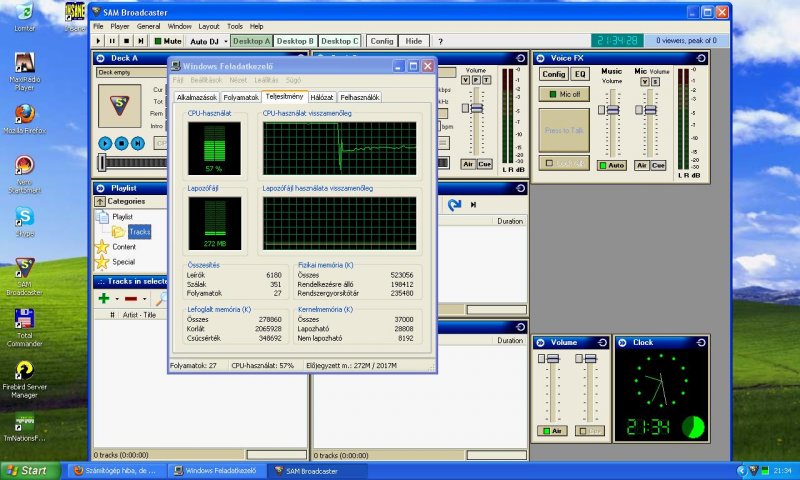

ptesza! Én a saját gépeimről beszéltem. Tudom, hogy némely p3 lepipálja a gyengébb p4 est. Amiről most írok az is egy p3 tualitin proci 1266mhz. és veri egynéhány p4 est. De nem erről szeretnék megbizonyosodni, hanem arról szeretnék bizonyságot szerezni, hogy mi okozhatja nálam azt, hogy ugyebár egy program elindításakor nem terheli a procit meg folyamatosan, ha indulás után nincs feladata. amint feladatot adok neki, elkezdi a terhelést, majd mikor leállítom a folyamatot, és inaktívvá teszem a programot, de közben fut, akkor sem csökken a processzor működése, holott ahhoz, hogy csak "stand by" ban legyen, nem használ szinte semmit. Én köszönöm, hogy segíteni próbáltok, sőt nagyon szeretném is, hogy meg oldódjon a problémám.

Jelenleg odáig jutottam a géppel, hogy ha egy időre lehúzom az alaplapról a tápcsatlakozót, akkor elindul, van hogy az oprendszer is feláll, aztán megfagy. H megpróbálom újra indítani, akkor csak pörgő ventik mindenféle hangjelzés nélkül, és fekete monitor.
Ha megint lehúzom az alaplapról a tápcsatlakozót (nem elég a 220-ból kihúzni) akkor megint elindul.
Ötletek?
(#) abcdabcd válasza Laca13 hozzászólására (») Jan 17, 2011 /
Elemcsere!

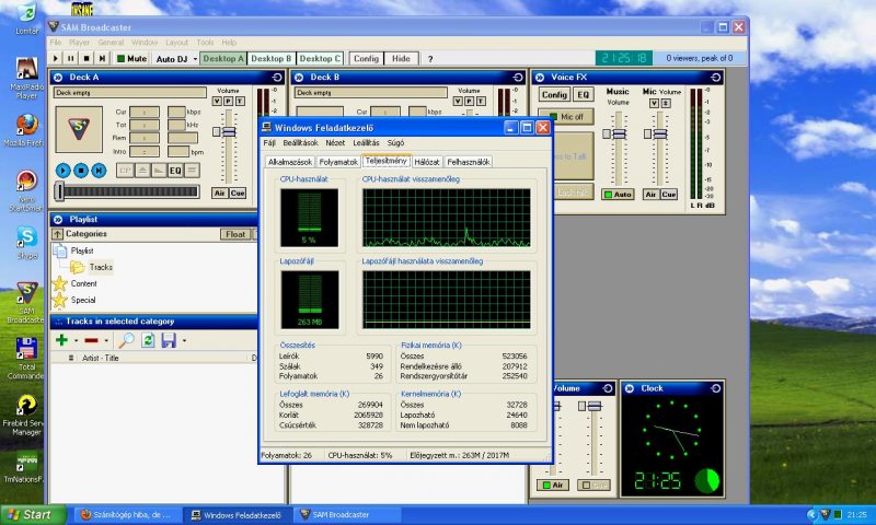

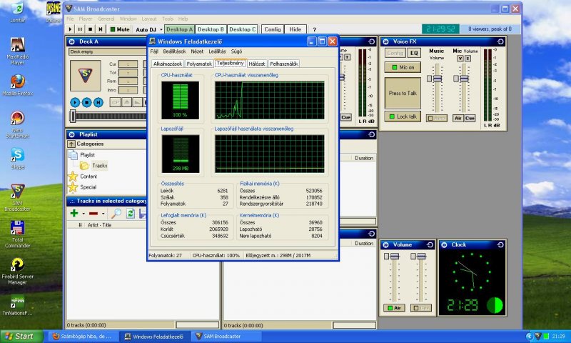

Hi abcdabcd! A memtesztből használtam a v- 4.3a ezzel kezdtem, befagyott 13 mp-nél majd a régebbi 3.5a 10 másodperc alatt állt be.A képekről! az első nyugalmi állapot, a program elindítása után, de terhelés nélkül. A második, terhelés alatt, elvileg a proci maximum 30% körül kéne hogy picegjen.A harmadik képen a program újbol passzív módban, elvileg nem kéne terhelnie a procit, de valami mégis csak van.A negyedik, a program le van állítva, ekkor már nyugalmi szintem van a processzor. Ezt csak ezzel az egy programmal csinálja, legalább is csak ezzel vettem észre.a képek fordítva jelentek meg.
