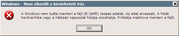

PCMCIA foglalatban van egy dealextreme.com-ról rendelt USB 2.0 kártya (valami no name). Megfelelően működik a sebesség is jó. Ehhez van csatlakoztatva egy ugyaninnen rendelt laptop HDD keret, ami SATA csatlakozót illeszti USB 2.0-hoz. A keretben van egy 320GB-os samsung HDD. Időnként, és 80%-ban filmnézés közben, véletlenszerűen kapok egy hibaüzenetet, és megáll a film, a meghajtó eltűnik, és szinte lefagyasztja a gépet a két eszköz közül valamelyik. Vagy újrainditás segit, vagy pedig bezárom a lejátszóprogramot, majd leválasztom a HDD keretet, és a PCMCIA kártyát (fizikailag...). Ezután helyre állnak a dolgok, és újra csatlakoztatom az eszközöket, majd megy minden rendben. Véletlenszűen jön elő a hiba, mindig a legrosszabbkor. A hibaüzenetet csatolom!

Valamiért "eltűnik" a winchester menet közben, vajon kap elég tápot? van olyan winchester amelyiknek nem elég egy usb hanem ilyen 'Y' kábel kell , hogy még egy másik aljzatból kaphasson még 500mA-t arról nem is beszélve, hogy nem minden gép usb-je tud feltétlenül 500mA-t kiadni... nemrég mintha lett volna szó itt ilyesmiről és mintha didyman is bekapcsolódott volna a beszélgetésbe, de ez utóbbi nem tuti... viszont megoldás nem tudom született -e , ha más nem járasd külső tápról a vinyót, vagy csak a próba erejéig és ki is derülhet, hogy ez -e a gond...

(#) Kovidivi válasza abcdabcd hozzászólására (») Jan 19, 2011 /
Teszt készen. Táppal, és anélkül is elveszik a HDD, Windows média playerrel, és Windows media player classic-kal is. Szerintem tápprobléma nem lehet. Először film indítás után kb. 10perccel jelentkezett a probléma, másik lejátszóval 50perc után kb... Az akkumulátoros üzemmódnál viszont totálisan kifagyasztja a gépet már az is (véletlenszerű időnként), ha csatlakoztatva van a HDD keret és a PCMCIA kártya. Csak a kártyával még nem próbáltam, hogy kifagy-e. Másik USB csatlakozóba nem tudom bedugnia HDD-t, mert USB 1.0-n el sem indul a HDD, csak a PCMCIA kártyával.

(#) abcdabcd válasza Kovidivi hozzászólására (») Jan 19, 2011 /
Hát akkor ha a táp az elég a feladathoz (mert hát az is lehet hogy az se elég mondjuk én 5V/1A essel próbálkoznék kissebbel nem annyira), de ha az kizárható akkor az is lehet hogy a keret vezérlőchipje hibás vagy csak olyan VIA szerűen gyártott szóval vagy nem kompatibilis teljesen az összes többi termékkel vagy csak kicsit nem kompatibilis de ehhez mondjuk hozzájön az usb kártya ami meg máshogy kicsit nem és a kettő együtt ezt adja...
Meg az is érdekes hogy usb1-gyen nem is indul, bár ha jól tudom a konkrét usb1.0 az elvileg tényleg nem kompatibilis a MassStorageClass-sal de az 1.1-től mennie kéne, és nekem pl a p2-es alaplapomon is 1.1-es usb volt már... talán a legutolsó p1-esen is...
Szerintem valami vezérlő okozhatja a gondot, mert ubuntu alatt nem találkozta ehhez még hasonló hibával sem. Akárhányszor húztam újra az XP-t (SP2,SP3), mindig előjött a hiba. Szerintem maradni fog ez a probléma gép váltásig. Esetleg egy jó PCMCIA kártya driver-t keresek, hátha az megoldás lenne. Köszi a tippeket!
