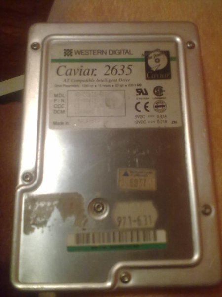

(#) ucsaba04 hozzászólása Feb 25, 2011 /
Mostanában olyan kis win95-öt ill. win98-at futtató gépel találkoztam, amit érdemes akár újratelepíteni! Kis kapacitású
vinyókkal van egy kis gond, amit meg kellene formázni megfelelő fájlrendszerűre egy működő akár XP rendszerű számítógéppel. Azt is figyelembe vettem, hogy FAT vagy FAT32-vel formáznám, de nem látja a működő XP rendszerű gép (BIOS-nál látja), pedig a jumperra is odafigyeltem. főleg ha a meghajtó tömörített. Tömörített kötetet hogy lehet alaprendszerűvé állítani? Windows futása alatt nem látja a gép hardvert, betöltéskor nem érzékeli a "kötetet". Miért van ez? Ez volna a kérdésem! 1GB-nál nagyobb kapacitású vinyókkal nincs semmi gond, ha a BIOS-ba látja, akkor windows alatt is látja és feltelepül...
(#) abcdabcd válasza ucsaba04 hozzászólására (») Feb 25, 2011 /
Ez jó kérdés mért nem "látja " a windóz de az eszközkezelőben se látod a winchestert?
Fat-ra elvileg az XP is haljandó formázni nemtudom pontosan de egy néhány Gb-nál kisebb méretű lemezeket, winchestereket, ha ez még 1Gb-nál is kisebb, akkor valószínű kéne, hogy hagyja, ha tömörített a kötet és látod az eszközkezelőben, akkor a sajátgép/jobb gomb, kezelés/lemezkezelő-ből szerintem le kéne, hogy tudd törölni a kötetet és csinálni rá aztán egy normál tömörítetlent... Vagy nézd meg valami hiren's boot cd-vel vagy pl az ubuntu live-cd-n lévő gparted-del... ha ott se látja vagy mégis hardverhiba van, vagycsak szoftveresen a bios se "akarja" látni,nem tudom
