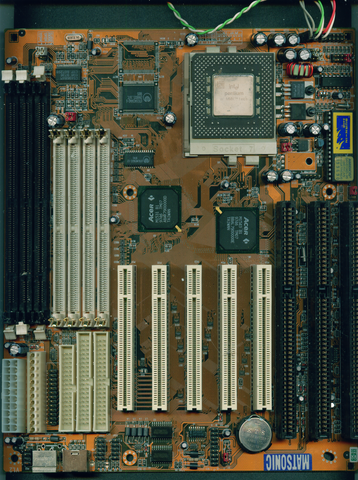

Jól látom, hogy az egy Socket 7-es 586? Nálad ilyen kincsek lapulnak elásva? És még MIDI kártyák is... Nem sz...al gurigázol, hallod-e...
Van is drájvered a kártyákhoz? Anélkül elég nehéz lesz a 9x -et együttműködésre bírni, nekem is úgy kellett az USB pendrivehoz kotorni egyet valahonnan a pokol alsóbb bugyraiból...

Az alaplap komplett konfigurációstul a megsemmisítőben végezte volna, de szerencsére megmentettem, bár egy undorító bébiházban lapult, kettő darab Qantum Pioner 1GB -os merevlemezzel (ami szintén igazi ritkaság, főleg hogy hibátlanok), meg egy Sony CD olvasóval.
Leginkább akkor lepődtem meg -bár amikor megláttam már akkor nagyon megtetszett- amikor beléptem a BIOS -ba.
Gafikus felület, 3.11 win filing, egértámogatás, bárhogyan variálható minden mindennel.
