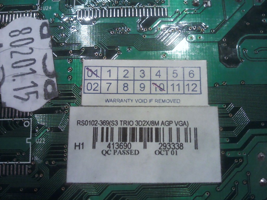

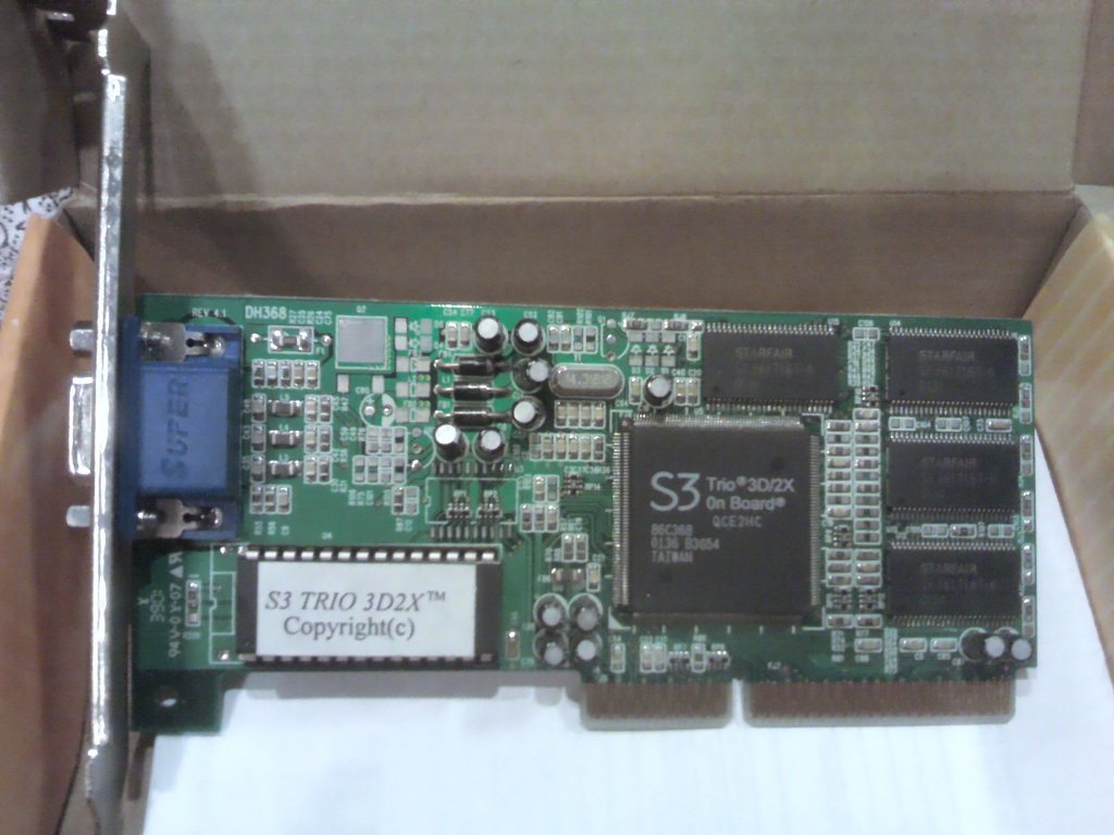

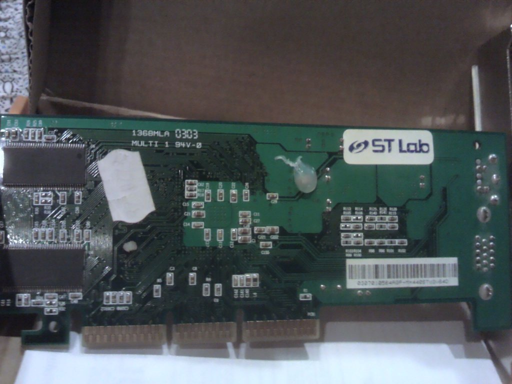

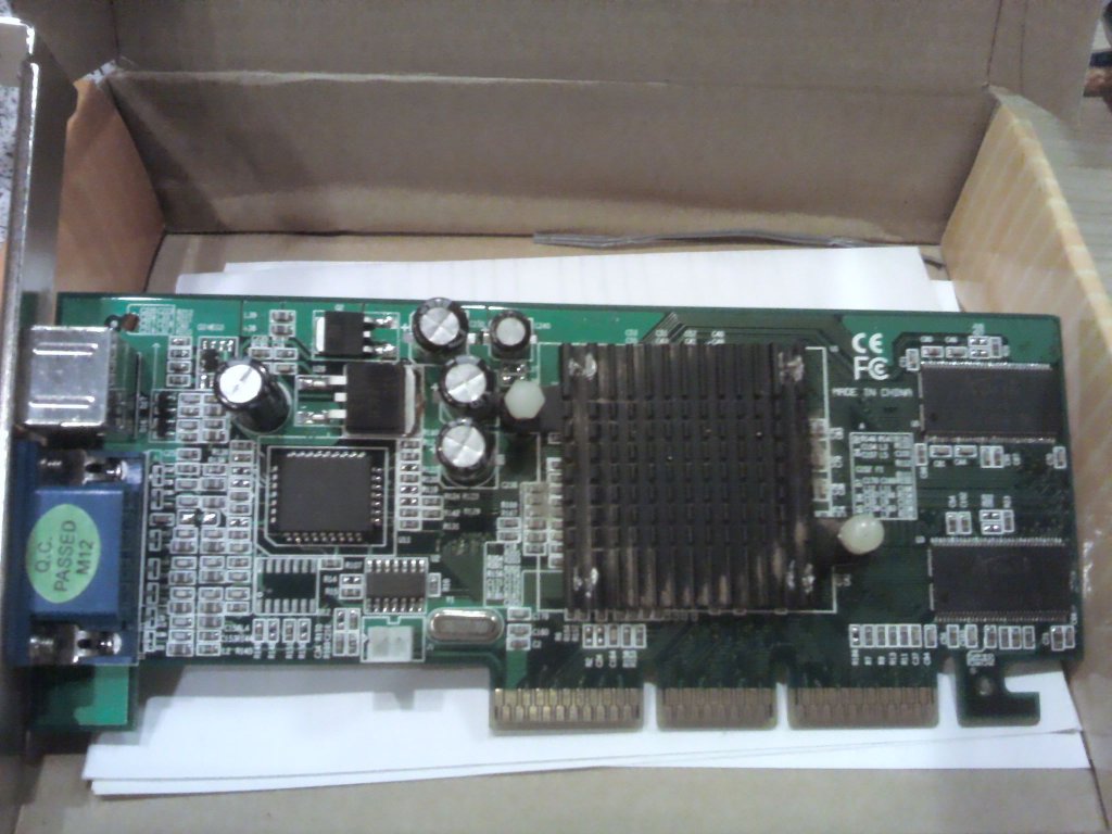

(#) vladcepes hozzászólása Jan 4, 2012 /
Sziasztok itt van 4-kép. Az (1-2)-es kártyát nem tudom milyen.A (3-4) arrol sikerült kiderítenem hogy az egy Nvidia GeForce 4 MX 440-es. Köszi a segítségeket. Üdv.
(#) coyote55 válasza vladcepes hozzászólására (») Jan 4, 2012 /
Az első képen egy S3 Trio 3D 8MB AGP kártya van
(#) vladcepes válasza coyote55 hozzászólására (») Jan 4, 2012 /
Köszönöm szépen. a második kártya amit én írtam az létezik hogy 64 MB-os?
