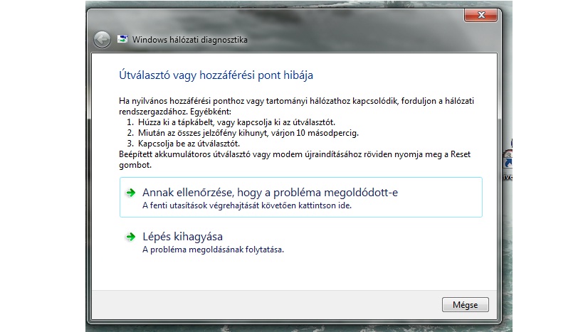

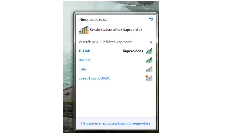

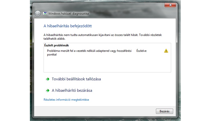

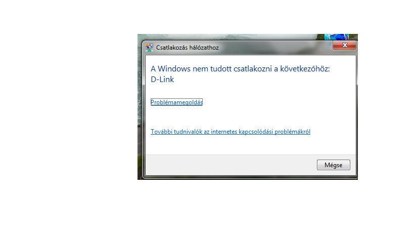

Sziasztok. Segítséget szeretnék kérni. Van itthon egy routerem.Két gépen tökéletesen megy a nett.(wifin) Most egy másik laptopon kínozom hogy bejöjjön a jel de sehogy nem sikerül és nem tudom hogy mi a franc baja lehet. Teszek fel képeket hogy milyen folyamatokon megy keresztül.A hálózatot látja be is írtam a nevét (D-Link)+ jelszót próbál is csatlakozni és semmi.Aztán próbáltam a hibaelhárítást is de nem akarja.Ha valaki ezekből a képekből megfejtené hogy miért is nem jön be?,vagy már járt így akkor megköszönöm ha segítene.

(#) eSDi válasza vladcepes hozzászólására (») Jan 12, 2012 /
Ha van MAC cím szűrés és nem adtad hozzá a kivételekhez a routerban, akkor hiába írod be a jelszót, nem fog felengedni a hálózatra.
(#) laszlokunstar válasza vladcepes hozzászólására (») Jan 12, 2012 /
-Titkosítás? notebook hálókártyája támogatja-e
-Router milyen szabványra van beállítva (G, N), notebook kártyája támogatja-e?
-Routernél mac address alapján van-e szűrés?
Kezdjük azzal, hogy leírod a használt eszközök pontos típusát, beleértve a notebook wifi kártyáját is.
Utána lehet a router beállításairól beszélni.
(#) vladcepes válasza laszlokunstar hozzászólására (») Jan 12, 2012 /
Atheros AR5B97 Wireless Network Adapter.(remélem jót írtam) a Router meg Bővebben: Link
Ezen az oldalon mi van beállítva a security részben?
(#) whalaky válasza vladcepes hozzászólására (») Jan 12, 2012 /
Tartok tőle hogy ez a találgatás sokáig fog tartani.
A másik két gépet ki állította be?
Egyáltalán DHCP-vel van kiosztva az IP vagy statikus? Sok oka lehet a dolognak.... (nincs DHCP, kicsira van állítva a kiosztaható tartomány, titkosítás, MAC szűrés...... )
