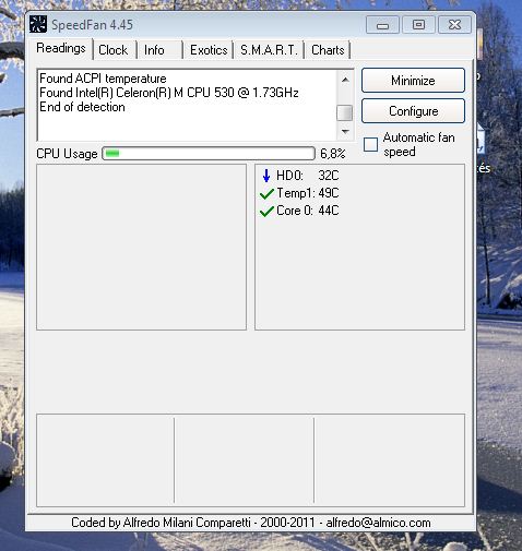

Nos megcsináltam. Úgy néz ki sikerült. Eddig ment órba szájba a ventilátorja,most csak akkor kapcsol be ha eléri az 51 °C-ot és egyből visszahűti kb 44-re. Gyorsan megcsinálom az enyémét is. Köszöntem mindenkinek a segítségét.
(#) eSDi válasza vladcepes hozzászólására (») Jan 20, 2012 / 1
Nincs mit! Így azért barátságosabb és nem mellékesen az ember lábát sem főzi meg, ha az ölébe van.

(#) vladcepes válasza eSDi hozzászólására (») Jan 20, 2012 /
A barátságosabb szó azt vegyem úgy hogy lehetne jobb is? ha igen mit kellene tennem? tegyek bele egy erősebb ventilátort? Van alatta egy 3 ventilátoros laptop hűtő is vagyis visszaraktam alá a teszt után.

(#) eSDi válasza vladcepes hozzászólására (») Jan 21, 2012 /
Úgy értem, hogy a nyolcvan akárhány foknál barátságosabb. Nem érdemes sokat küszködni vele, ennél jobb nem lesz. Sőt ez is tökéletesnek mondható egy laptopnál.

(#) vladcepes válasza eSDi hozzászólására (») Jan 21, 2012 /
Okés. Ma feltelepítettem ezt a SpeedFan progit apám asztali gépére is de ott csak a HDO-t mutatja. Szerinted? miért csak azt?
