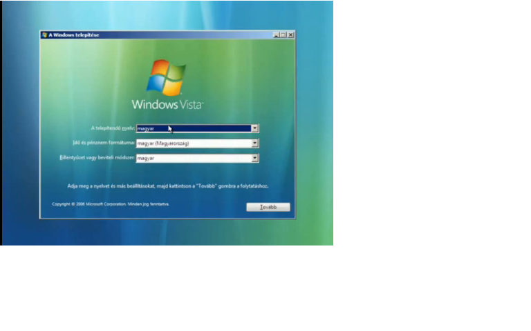

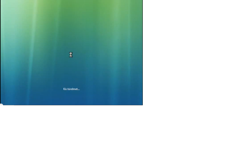

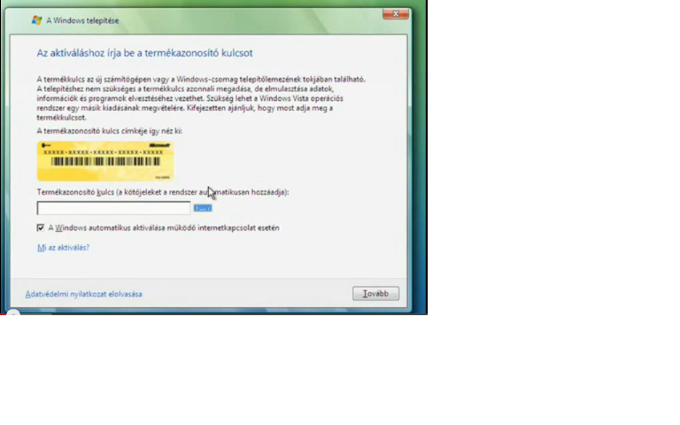

(#) zsolti002 hozzászólása Feb 17, 2013 /
Sziasztok! Nemrég vettem egy ASUS P5K Premium alaplapot, az vele a gond hogy amikor telepíteni akarom a windows vistát akkor valami miatt 5-6 percig áll bizonyos részeknél utána megy rendesen, kipróbáltam a telepítőt másik gépben is ott minden rendben van vele. Konkrétam ami az első képen látható kb 5 perc alatt jön be addig csak a kék háttér, innen ha továbblépek és rányomok a telepítésre akkor a 3. képen látható részhez megint kb 6 perc alatt jut el addig a cd sem pörög. Másik gépen ezek a részek max 5mp. Egyszer valamit állítgattam a biosban és akkor mintha rendesen ment volna, egyébként XP-vel és Win7 el is ezt csinálja. Az alaplapban egyébként egy e2180as proci van, 2X1gb Kingmax 800as ram, Geforce 7300gs vga, és még annyit hogy a ram nem szerepel a támogatott memóriák listáján ez okozhat ilyet vagy csak valami beállítás problémája van? Segítséget előre is köszi!

(#) mizsei.robi válasza zsolti002 hozzászólására (») Feb 17, 2013 /
Tedd a biost alapbeállításra, és tiltsd le a floppy meghajtót, cserélj IDE és SATA kábeleket, esetleg ODD-t.
(#) zsolti002 válasza mizsei.robi hozzászólására (») Feb 17, 2013 /
Akkor is ugyanaz a helyzet.
(#) Zsora válasza vladcepes hozzászólására (») Feb 17, 2013 /
Asus weblapján nézd meg hogy ezt támogatja-e az alaplap! Lehet hogy csak BIOS-t kell hozzá frissíteni.
(#) Mengyán válasza zsolti002 hozzászólására (») Feb 17, 2013 /
Memtest86, legalább 2x, de ha van időd, akár 3-4x is mehet. Megengedett hiba: 0, azaz nulla, zéró. Ha egyet is dob bármennyi futtatás alatt, akkor kuka a memória.
