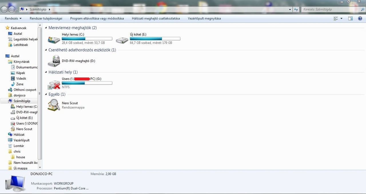

(#) vladcepes hozzászólása Márc 11, 2013 /
Sziasztok! Egyik ismerősöm gyereke hozzápiszkált a laptophoz és a Saját gépbe egy ikon jött létre,
Hálózati helyként (G-meghajtó) .A kérdésem hogy ezt hogyan lehet onnan eltüntetni? A választ előre is köszönöm. Üdv.
