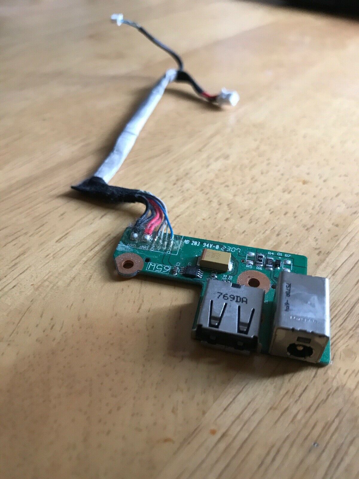

Még egy kérdés. A Táp bemeneténél kipurcant ha jol látom egy Dióda. Dioda Milyennel tudnám azt helyettesíteni? Nem találtam kapcsolási rajzot.

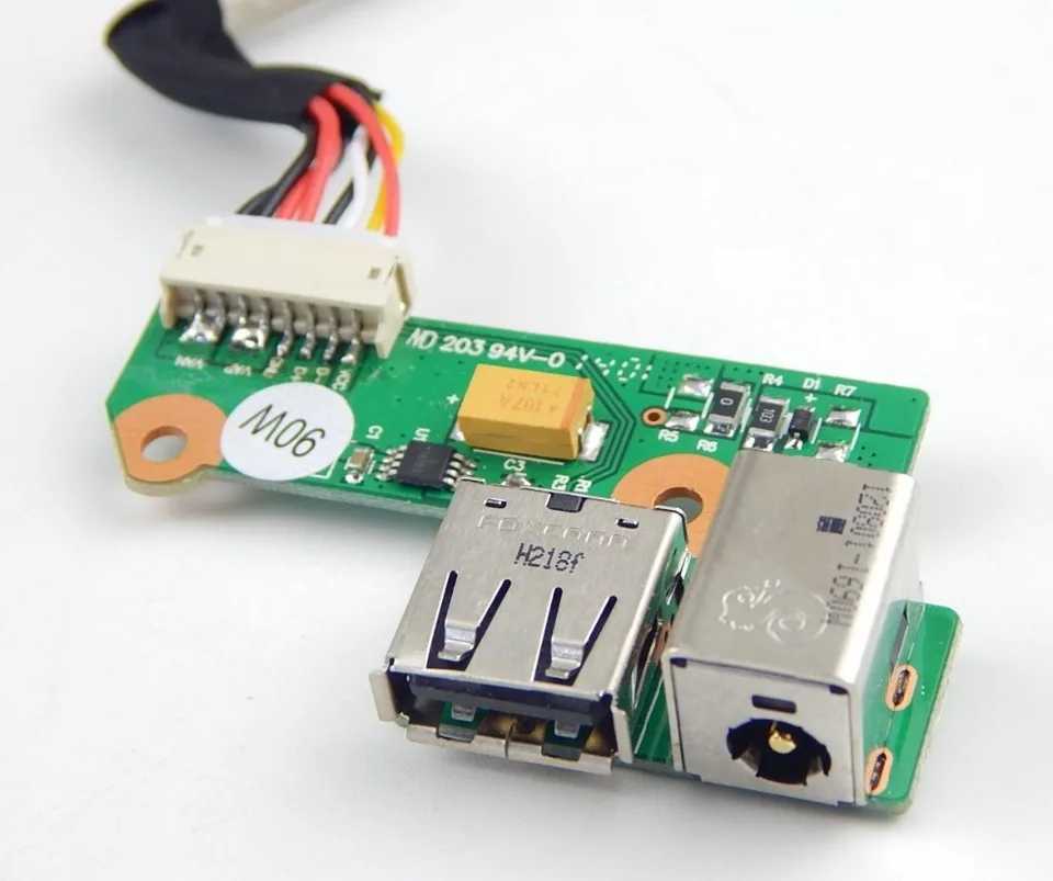

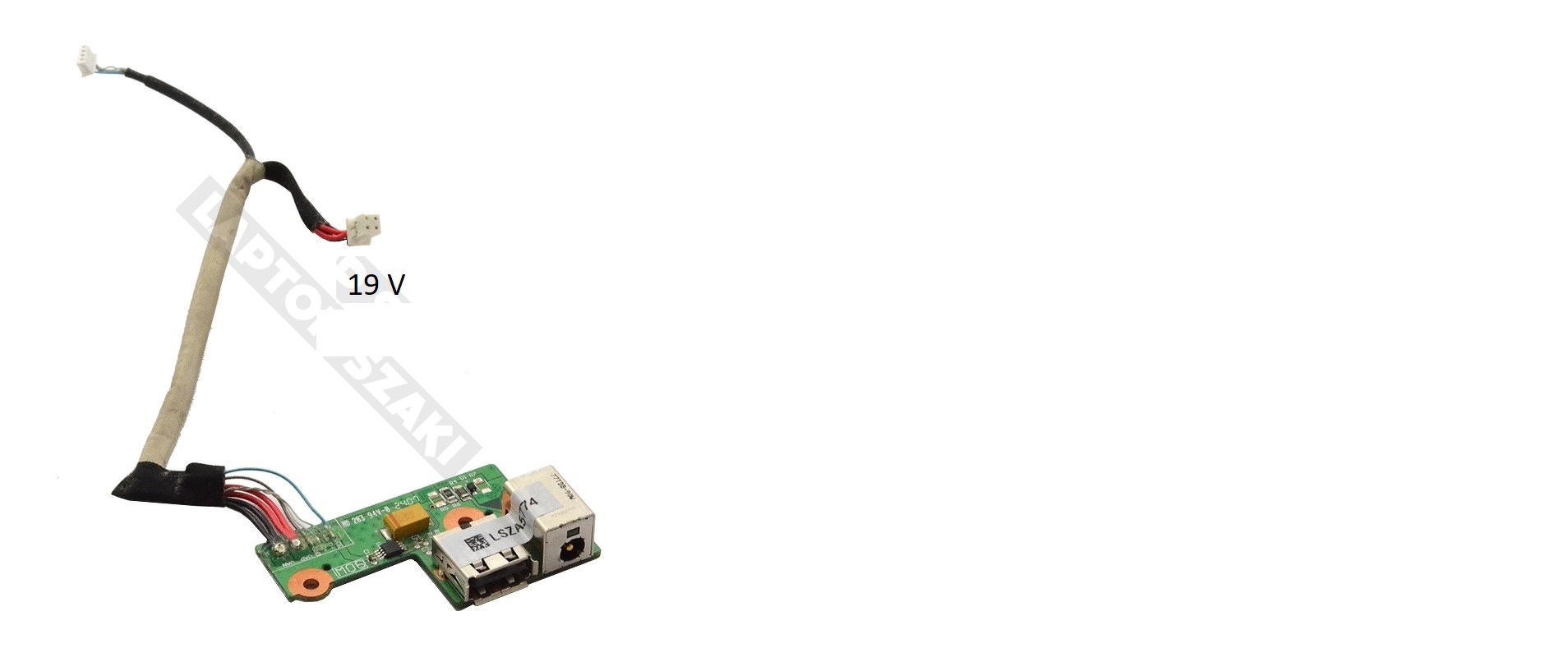

(#) villanyipi válasza vladcepes hozzászólására (») Jún 19, 2020 /
Találtam neked egy képet az áramkörről bár én bármilyen szoftverrel nagyítottam sima fekete téglalapot kaptam azért odaadom hátha ügyesebb vagy.

(#) vladcepes válasza villanyipi hozzászólására (») Jún 20, 2020 /
Köszönöm! Hát hiába nagyitok rá, nem látszik semmi. Attól tartok hogy ha a kezembe kerülne egy rendes, azon sem látszana érték. Nem tudom hogy lehetne megtudni az értékét.

(#) Kovidivi válasza pittti hozzászólására (») Jún 21, 2020 / 1
Doky586 arra akart utalni, hogy ebben a tokozásban nem nagyon kapsz több A-es diódát, a max. feszültség pedig tippelhető, és lehet venni diódát 100-200V-ra is fillérekért, a gyorsaságra: a gyors dióda mindig berakható a lassú helyett, tehát gyorsat kell berakni. Más infóra (szerintem) nincs szükség. De ha az ember nagyon nem biztos magában, bevezetékez oda egy 200V 4A-es shottky-t...
A másik, hogy ha elszállt a dióda, akkor vagy elötte, vagy utána is elszállhatott néhány alkatrész. Szóval önmagában a dióda csere még nem biztos, hogy teljes javítás (sőt...)!

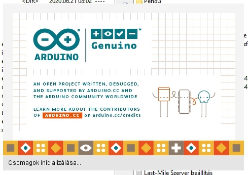

(#) Kari55 hozzászólása Jún 21, 2020 /
Akadt egy kis bibi az arduino.ide programommal. A mellékleten lévő kezdőképernyő pár másodperc után eltűnik, és vége, nem indul a program. Akár a parancsikonnal, akár egy *.ide fájlból indítom, ugyanaz a jelenség. Már újratelepítés is meg volt.
Mitől van ez. és mit tehetnék, hogy működésre bírjam?

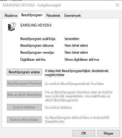

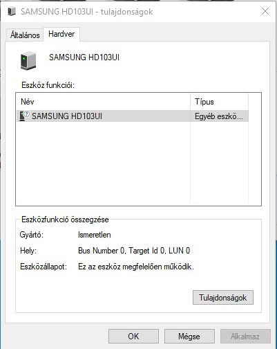

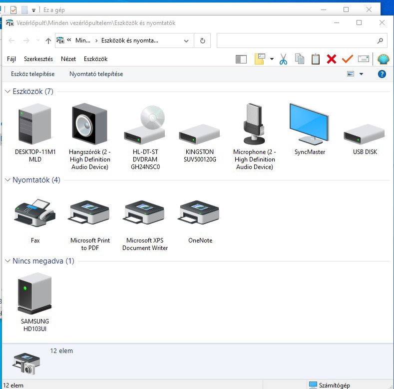

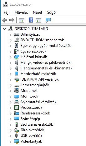

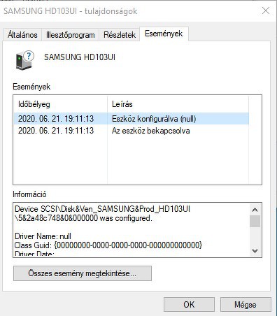

Van egy új Win10/64 2004 telepítésem. A gépben van egy SATA fiókba beépített 1 TB Samsung merevlemez. Ha a kis kapcsolóval bekapcsolom, nem mutatja a fájlkezelőben vagy a Sajátgép > Kezelés-ben, de látja az eltávolításban.
Volt másik Win10 telepítésem ott mindig jó volt. Egy másik telepítésnél egy újraindítás után megjelent, és onnantól jó volt. A Win7-nél simán megy minden esetben. A Samsung merevlemezt a Hard Disk Sentinel 100%-nak mutatja.
Az első képen azért nem látszik az USB drive, mert kihúztam (hátha akkor jó lesz, de nem)
Mi lehet ez?

(#) vladcepes válasza villanyipi hozzászólására (») Jún 22, 2020 /
Akkor mit kell megnéznem? Úgy emlékszem azt írja a Hp hátlapján hogy 19V 4A. Akkor milyen diódát rakjak oda? Ha jól emlékszem a két szálnál mértem is 19V-ot,lehet hogy a dióda az USB-hez megy? Lehet hülye a kérdés.
(#) Doky586 válasza Gombszem hozzászólására (») Jún 22, 2020 /
Cipőt a cipőboltban, lemezt a lemezkezelőben kéne nézned.
Ott adj neki betűjelet hogy a filekezelő is lássa..

(#) Gombszem válasza Doky586 hozzászólására (») Jún 22, 2020 /
„Cipőt a cipőboltban, lemezt a lemezkezelőben kéne nézned.”
Mint írtam, néztem ott. Sőt elsőnek ott kezdtem. De ha nem látszik, nevet sem lehet neki adni. Csak az Eltávolítás-bán látszik, de ott is csak eltávolítani lehet. Több opciót nem ajánl fel.
