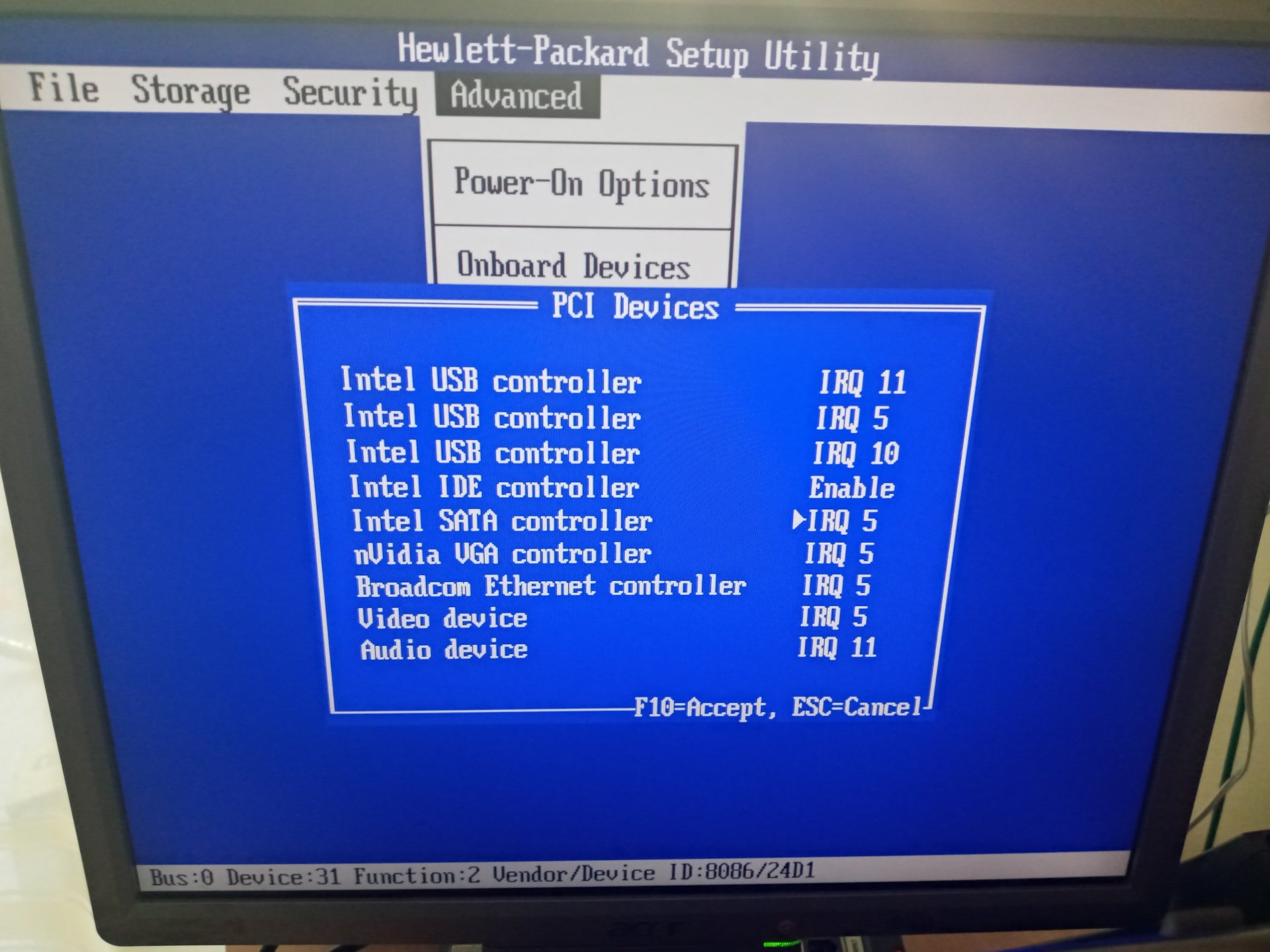

(#) Tomi94 hozzászólása Szept 22, 2020 /
IRQ beállításhoz köszönettel fogadnék útmutatást, gyakorlati tippeket, ha valaki tud itt ilyet Elméleti szinten tudom, mit csinál, de semmi támpontot nem tudok a beállításához..
Ez egy elég régi Asus P4SD alaplap, amin Windows 2000-et futtatok (netkapcsolat nélkül persze, viszont egy régi LPT-portos műszer miatt ez kell). Meg ha már van benne hely, raktam bele korabeli PCI hangkártyát és tunert is, kazetta és VHS digitalizálás céljára, szóval eléggé meg van pakolva a lap, de hát elvben azért van rajta annyi foglalat..
Nos, tulajdonképp megy a gép, nem fagy, de bizonyos dolgok furcsán működnek benne.
- Egyrészt, a külső hangkártya (Sound Blaster PCI128) inkább rontott, mint javított a hangminőségen. Nem zajos ugyan, mint az alaplapi, cserébe a felvétel visszajátszásakor teljesen elrontja a térhatást-hangszínt, s más forrású tömörítetlen wav fájlok lejátszásakor is úgy szól, mintha nem 16 biten menne, vagy egy 128 kbps mp3-fájlt hallgatnék.
- (Még ez lenne a legkevesebb, de talán ennek is lehet hozzá köze.) A tuner gyári programján, ha rádiót hallgatok, adókon rendben van, viszont azok közt nem a szokásos súgó FM-zaj van, hanem valami nyekergő-visító gerjedésszerű zaj.
- Van egy 30 GB-os HDD a rendszernek IDE csatlakozón, de már van két SATA-csatlakozó is a lapon. Erre rádugtam egy 160-as lemezt, amin archivált lemezfelvételek vannak. USB foglalatba egy 8 GB-os pendrive, erre akartam másolni a SATA-s lemezről. Iszonyú lassan ment (egy zenei album - kb. 500 MB wav fájl - kb. 15-20 perc alatt jutott át), és közben folyamatosan ingadozott a kiírt várható idő is (10-60 perc között). Ha viszont a SATA-s lemezről előbb lemásoltam az asztalra (ami ugye a másik HDD-n van), akkor kb. 5-10 mp alatt átment, majd onnan áthelyezni a pendrive szintén nem volt több 1-2 percnél.
Ezek alapján, főleg az utolsó miatt úgy tűnik, mintha ütköznének dolgok.. És, úgy néz ki, a BIOS is ezt mondja:

(#) Tomi94 válasza Epu2 hozzászólására (») Szept 22, 2020 /

Csak mellesleg. Nem terheled túl a gépedet? Sok a feladat és kapkod ide-oda. Ráadásul Pata és kicsi lemezen van a rendszer, ami önmagában is elég lassú. HA összeakadna az IRQ már rég sikoltozna a gép.
Annyira azért nem kéne internet nélkül ennek gyengének lennie (P4 2,6 GHz - 512 MB DDR-400 RAM - nVidia FX5500), ettől gyengébb géppel is vettünk át DVD-re videokameráról anno példának okáért. Természetesen PATA-csatlakozós lemezekkel használva (más nem is volt azon a lapon), és XP-vel. Legalább a hangnak normálisan kéne működnie, ha csak nem maga a használtan vett kártya hibás.
30 GB-os a HDD, ebből kb. 4 van felhasználva. Nem kevés ott a hely, nem 2020-as programokkal akarom használni (arra van modern többmagos gépem Win10-zel), hanem olyanokkal, amik annak idején is működtek ilyeneken. Érzésre, ha mondjuk kattintok a Dokumentumokra, vagy a hangfelvevő programra, hamarabb megnyílnak, mint a modern gépemen ugyanezek..
